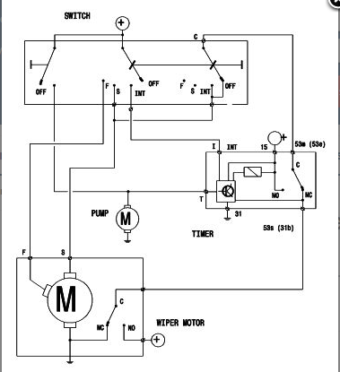

Voici le schéma générique du montage du relais tel que proposé par HELLA :
HELLA 191955531.png (45.89 Kio) Vu 1954 fois

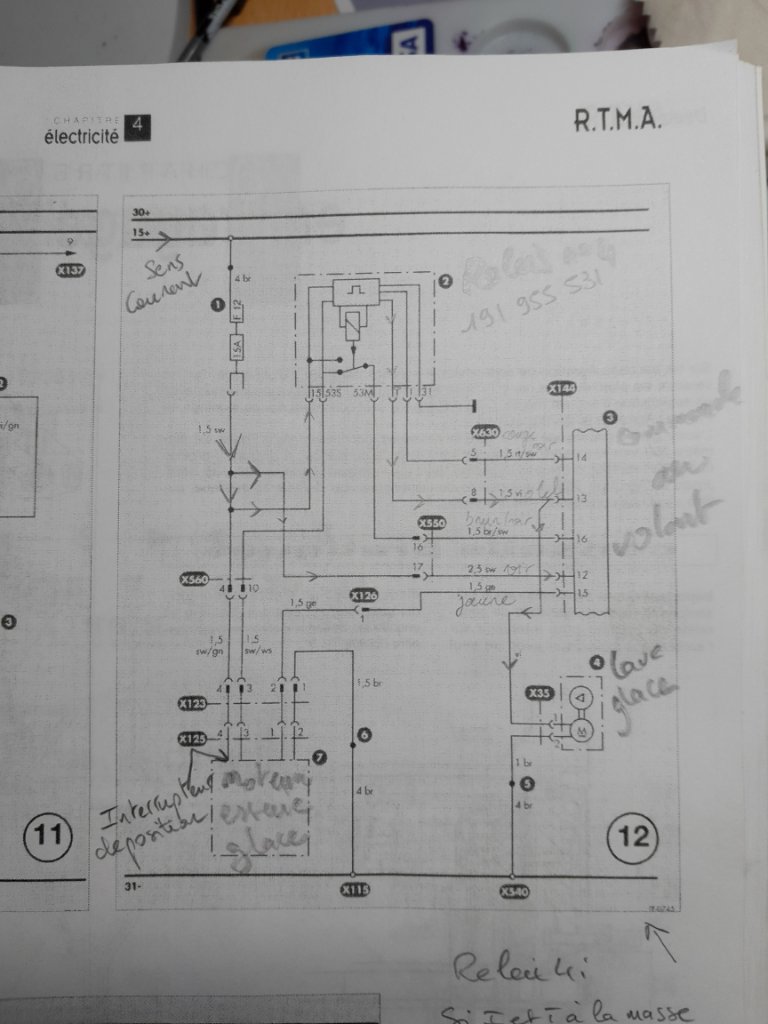

Et voici le schéma tel que l'agrotron :
Est ce possible sur ce genre de relai de l'exciter hors montage pour entendre s'il commute et si oui entre quelles bornes ?
Si je veux tester le faisceau jusqu'au moteur essuie glace, quelles bornes schinter sur le porte relais ?

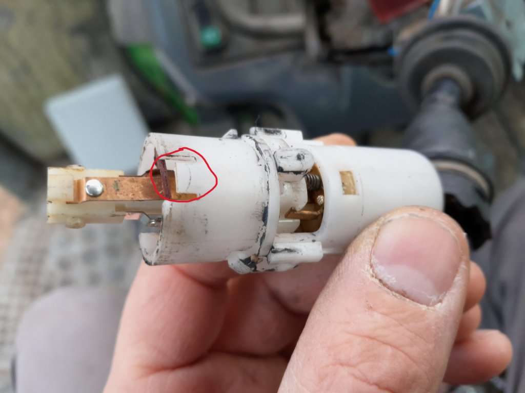

Il y a bien au moins une panne coté commodo, des bouts de plastiques cassés et donc des contacts qui ne sont plus en pression :
L'autre broche plastique de l'autre coté est aussi cassée.
Est ce que quelqu'un aurait la référence SVP ou est ce qu'il vaut mieux que je déporte les fonctions essuie glace / Klaxon / lave glace sur des interrupteurs à part et que je garde le commodo en état uniquement pour clignotants et feux de croisement/ feux de route ?
Merci d'avance

pour le moteur essuie glace avant
53 = alimentation en + venant du commodo
53a = alimentation après contact en passant par le fusible F 12
31 = masse
31 b = masse venant du commodo ( ??? )

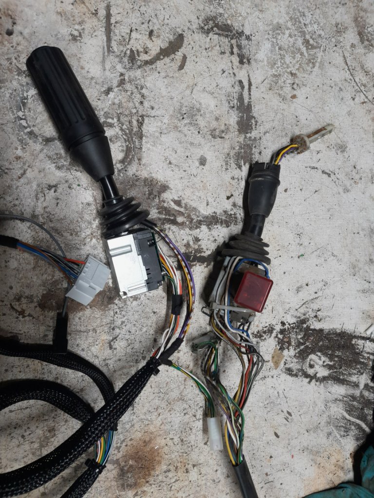

Comodo juste arrivé de Pologne :

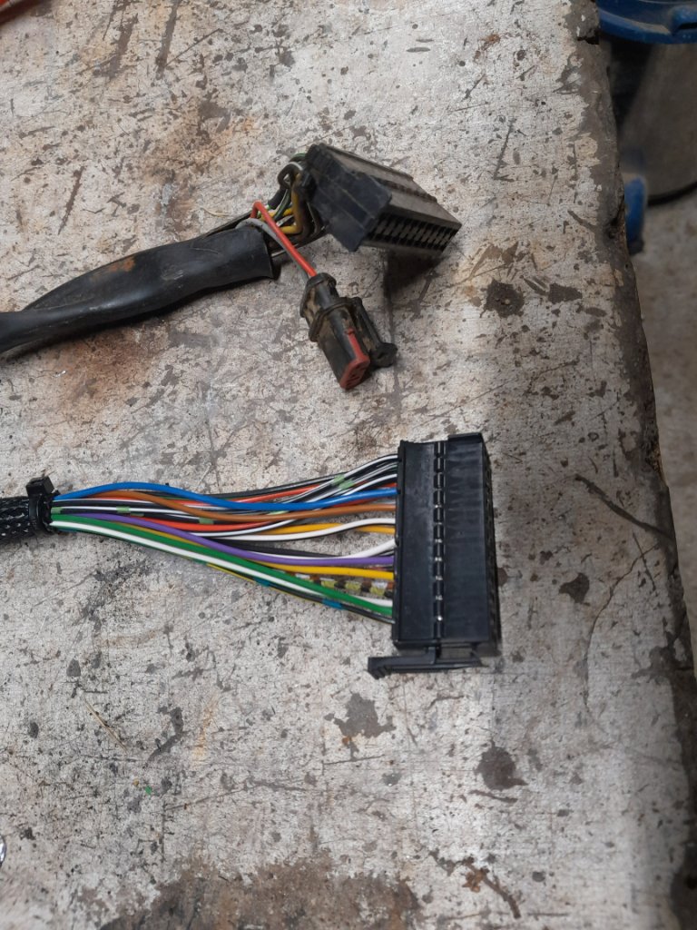

Le faisceau est légèrement différent, en haut il y a 2 connecteurs en plus pour le déport sur la console de la fonction ''feux de detresse", est ce que quelqu'un aurait la ref du bouton SVP ?
Et en bas il y a un connecteur en moins, les fils rouge et gris sont désormais intégrés dans le connecteur global:
J'ai fait la modif en bas et tout remonté... toujours pas d'essuie glace, moteur neuf relais neuf et comodo neuf... à force il va rester un bout de faisceau ou la platine porte fusible...

sur la prise qui arrive sur le moteur a tu bien du 12V entre les fil noir/vert et le marron :?: :?:
et ci fait un shunte entre le noir/vert et noir/blanc ça donne quoi :?: :?:
et ci tu fait u shunte entre le noir/vert et le jaune :?: :?:
normalement a un moment le moteur doit fonctionné :razz: :razz:
A + Thierry

J'ai effectivement du 12 après contact sur le connecteur du moteur sur le noir vert et sur le noir. Le marron est bien à la masse et le jaune n'est pas alimenté. J'ai bien la continuité du jaune jusqu'au comodo.
Le détail des pistes de la roue interne de l'ancien moteur (qui était d'ailleurs cramé / fondu au niveau des charbons) est le suivant :
    Piste extérieure (qui fait 90% d'un tour complet) c'est le noir vert
      Piste continue du milieu c'est le noir qui à priori repart emmener le + vers le relai qui le renvoi ensuite au moteur via le jaune
        Piste intérieure (10% d'un tour complet) c'est le marron qui est bien continu jusqu'à la masse de la carte porte fusible
          Le fil jaune qui est relié au + du moteur d'essuie glace et est indépendant des pistes de la roue dentée
          Pour faire fonctionner le moteur à vide c'est le + sur le jaune et le - sur la carcasse
          Le marron servirait pour la fonction intermittent
