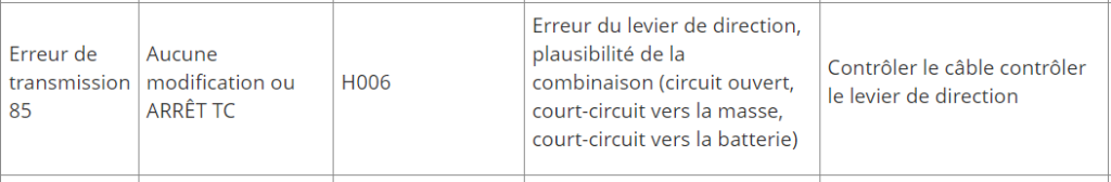

Bonjour alors effectivement un petit fil de la molette de réglage était coupé à ras le circuit du coup impossible à réparer j'ai acheté une levier neuf je viens de le monter et maintenant code tcu 85 la molette fonctionne mais pas l'inverseur je suis en train de redemonter pour contrôler le branchement mais impossible de se tromper normalement...
