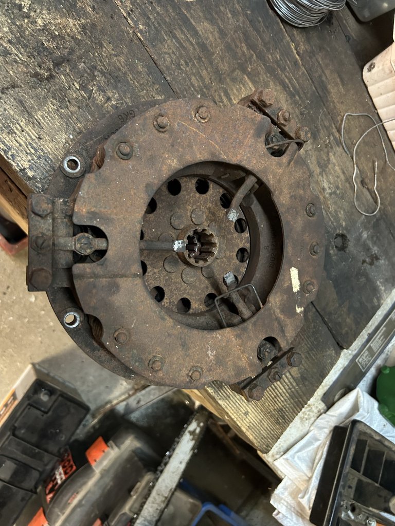

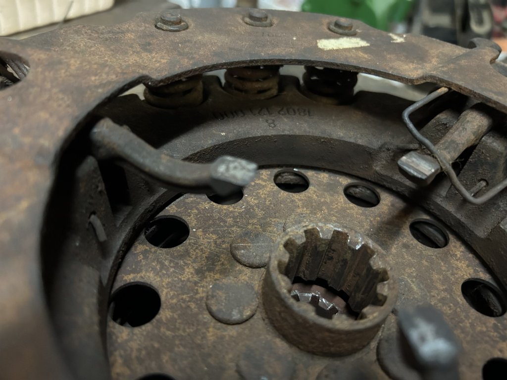

En pleine restauration de mon Deutz D3005, je suis confronté a un probleme d'embraye...
La butée etant grippée j'ai donc desacouplé le moteur. J'en profite donc pour controler l'embrayage.
J'ai l'impression que le mecanisme est monté a l'aide d'une presse, y a t'il une procedure pour le demontage ?
Par ailleurs les 3 doigts ont l'air bien usés. Ou peut on trouver ces pieces ?
Je suis preneur de toute aide et conseil !!!

Bonsoir
Tu as peut-être des photos à nous montrer afin. Que l'on essaie de t'aider.
Ton mécanisme est déposé de sur le volant moteur ?

Bonsoir,
Oui le mecanisme est deposé.
voici les photos
voici les photos
Re: Embrayage double
Bonsoir Tony,
Je te conseille de tout changer.
Le kit d'embrayage pour le D3005 et la butée se trouvent facilement.

Oui surtout qu'en plus le demontage c'est un peu chaud...
Ca me fait un peu peur... pour aligner les 2 disques. Et il faudrait idealement que je trouve des doigts en meilleurs etat

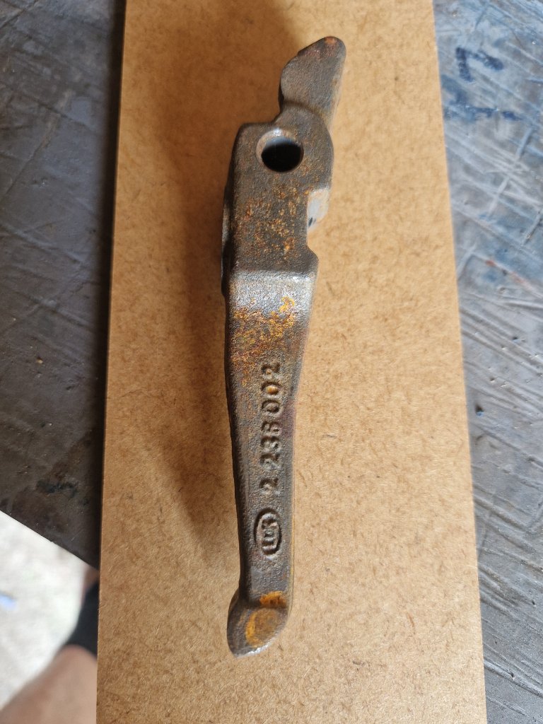

Est-ce que tu as des références de gravée sur tes doigts. Moi j'ai ça si c'est du LUK

Non malheureusement ce ne sont pas les meme....
