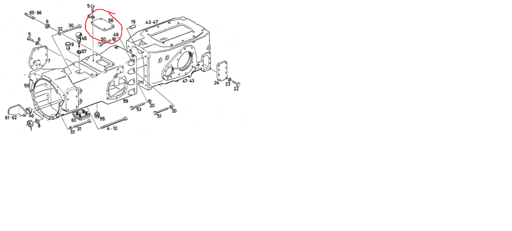

ou sur le dessus de la boite il doit y avoir une plaque de carré où tu as accès à deux coulisseau que tu peux remettre au neutre . mais je pense que cela peux être que provisoire comme dépannage. à essayer quand même avant le couvercle.

Ou ce situe la plaque carré? Est elle accessible depuis la cabine?
Oui je vois bien le couvercle sur le côté du tracteur, je suis novice dans la mécanique agricole..
la trappe est là .j'ai peur que la premiere solution suffise pas

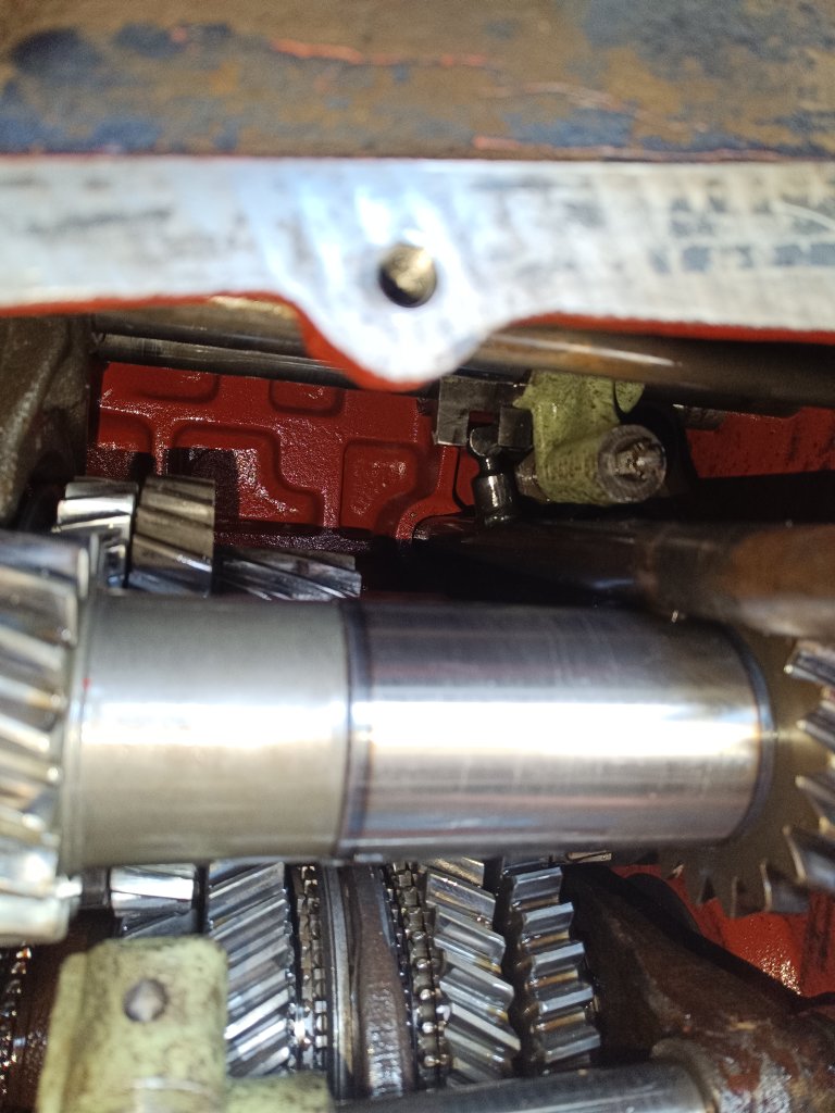

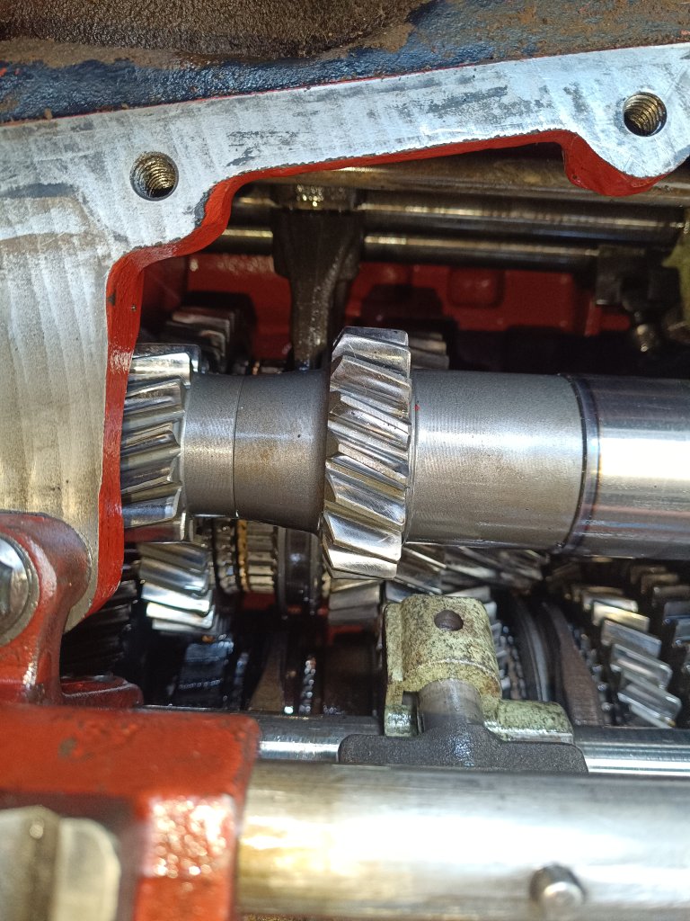

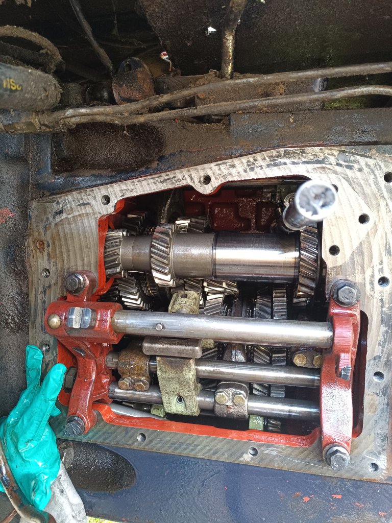

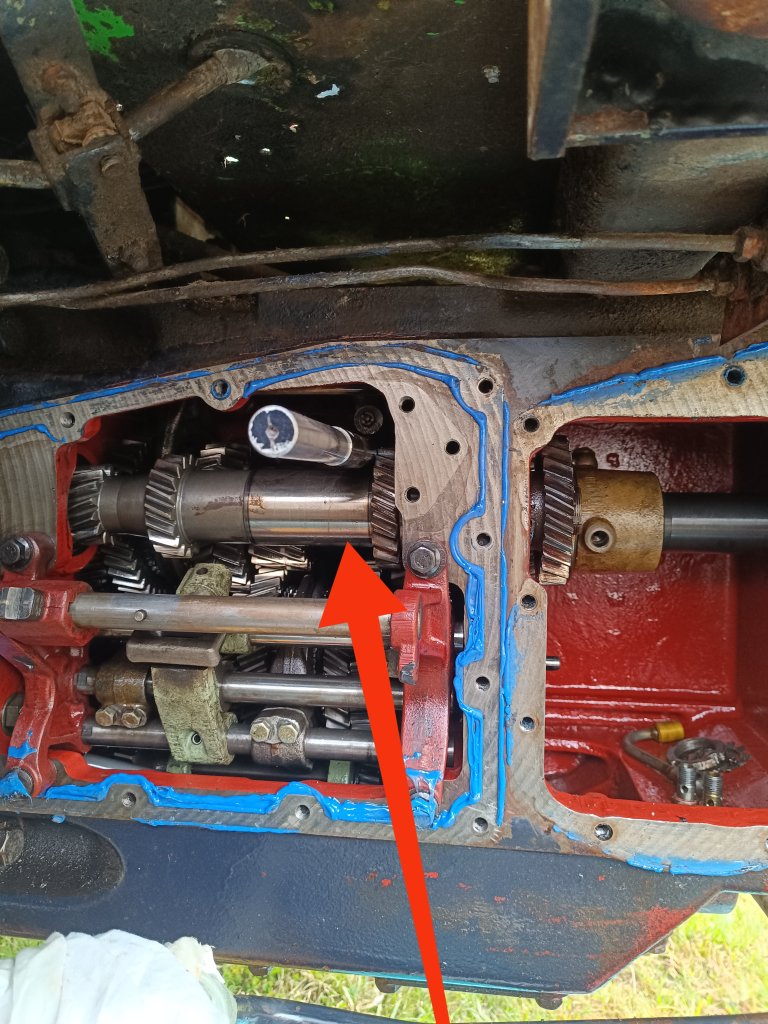

J'ai déposé la trappe d'accès et j'ai bien accès au coulisseaux. Par contre impossible de les faire bouger :rougefaché:
Avez vous une solution?
marty49
Messages : 1437
renault 55.12V
Prénom : marty
Localisation : maine et loire
Re: Boite de vitesse bloqué dx85
Message par marty49 »
Sur la photo 2 on voit une vitesse d'engagée
Mais c'est peu être une gamme. J'ai un peu de mal à me repérer.
Les vitesses se trouvent sur l'arbre de renvois sur le côté droit et tout à l'avant de l'arbre du haut pour info
Marty

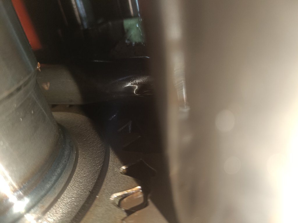

wazabi33
Messages : 12
Enregistré le : 18 mai 2021, 19:49
Tracteur(s) : Dx 85
Prénom : Loic
Message par wazabi33 »

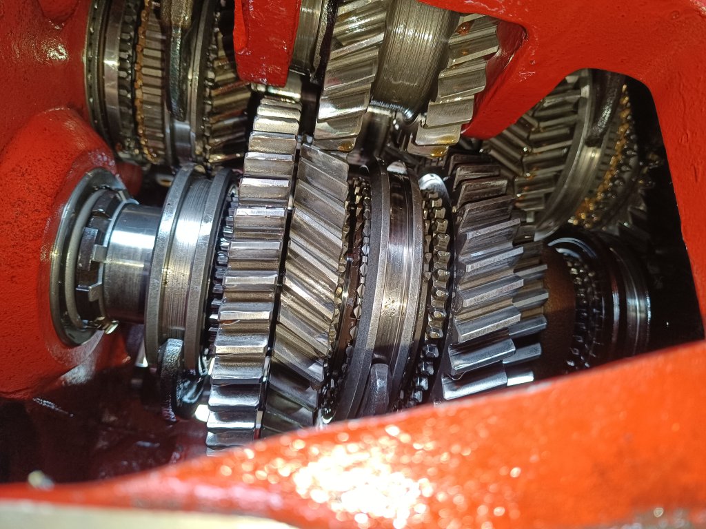

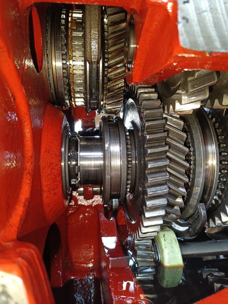

Désolé pour la qualité des photos, j'ai fais une photo d'ensemble si ça peut aider..
