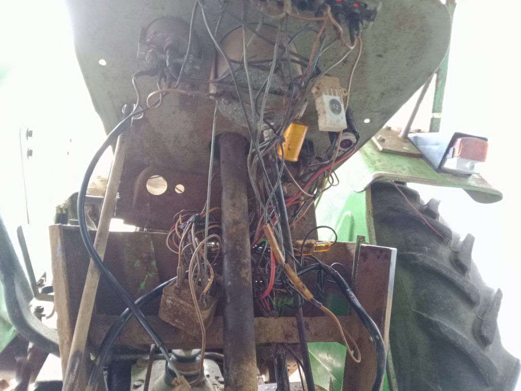

j'ai les feux et les clignotant qui ne marche pas , malgré la présence de la centrale et du commodo , quand je dis que le faisceau est existant c'est le cas mais j'aimerais le refaire ou réviser pour que je puisse le maintenir en bon état.
Merci pour votre réponse

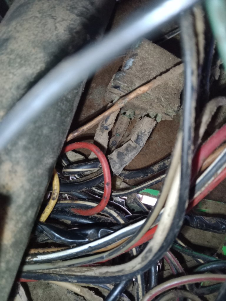

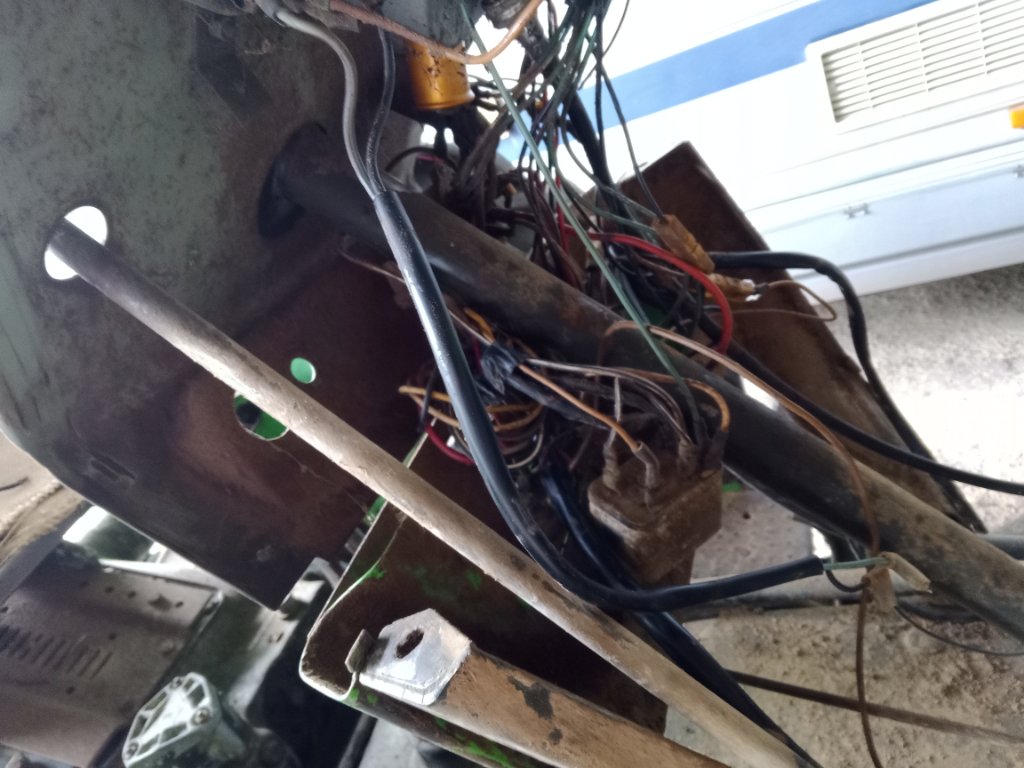

Seba a écrit : 12 mai 2024, 15:01
Bonjour , je vous remercie pour votre réponse.
Les ampoule marche avec un fil depuis la batterie .la masse est un fil sur les ailes.
Pour la tirette de démarrage il y a 4 cosses.photos ci joint
Branchement tirette de démarrage
Messages : 2120
Re: Rénovation faisceau electrique deutz 4006
OK, bonne nouvelle pour ta masse, du coup.
Moi, je te parlais de ta clé de contact et pas de la tirette de démarrage.
De ta batterie - tu dois être branché sur le châssis, ce qui fait la masse sur tout le véhicule
De ta batterie + tu dois venir te brancher sur le démarreur (gros boulon) de là, le fil doit aller sur ta clé de contact sur la borne 30 -> ta clé de contact est alimentée en +
De ta clé de contact borne 15, tu dois aller sur la borne 15 de ta tirette -> tirette alimentée en +
De ta tirette, la borne 17 ou 19 doit aller sur ta bougie de préchauffage, sur ton tube d'admission d'air
De ta tirette, la borne 50a, doit aller sur le solénoïde/démarreur, c'est le petit fil d'excitation pour lancer le démarreur
Quand tu auras refait/vérif tout ce branchement + fait une photo de ta clé de contact, on passera à la suite ;-) :grin:
