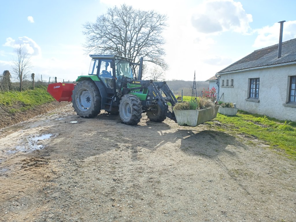

J'ai un soucis de claquement moteur sur mon 4.71 agrostar, à froid démarrage au quart de tour, RAS, un léger claquement de coussinet je pense quand il fait froid, mais très léger, et s'estompe dès que le moteur chauffe 2 minutes. (S'entend surtout les matins d'hiver).
Ce qui m'inquiète c'est un claquement plutôt à chaud, uniquement moteur en charge (sans charge moteur importante aucun bruit anormal, tout vas bien, même dans les tours). Le Claquement apparaît quand le turbo charge fort, dans une bonne côte ou à l'accélération avec une charge derrière.
ça ne ressemble pas à un claquement métallique comme pourrait le faire une bielle ou un axe de piston. (aucun claquement sur un coup de gaz rapide, mais uniquement sur une charge forte continue)
Je connais très bien les moteurs essences sur les voitures, mais je n'ai jamais rencontré de tels symptômes. D'ou mon interrogation sur les injecteurs.
C'est un soucis connu sur les deutz ?
Dois-je commencer par démonter les injecteurs et les déposer chez un dieseliste pour contrôle ?
Merci :super:
