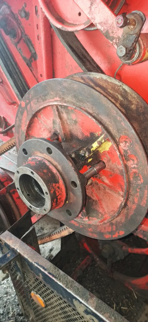

Nouveau sur ce forum, je sollicite les lumières de ceux qui sauraient débloquer le moyeu pour que je puisse retirer la pièce d'entraînement.

Bonjour bienvenu et revoir pour la photo.
Première question ❓️ ❓️ ❓️
De quel variateur sagit il.
Avancement ou batteur

Tu as retiré un ecrou au centre ?
Je ne sais plus , il me semble que c'est un cône.
Si c'est le cas il faut juste frapper fort et fermement sur l'arbre central sans l'endommager.
Le choc et l'inertie devrait suffir pour le décoller.
Si tu as le catalogue pièce on dois pouvoir confirmer le.montage
Marty

La pièce n°1 ne se retire pas en tirant, et je pensais qu'en retirant le moyeu (25) je pourrais le coulisser par l'autre côté.
Maintenant, après ta remarque, je me suis dit que je n'ai pas eu accès au n°22 et que c'est lui qui tient le moyeu.
Résolu : la pièce n°1 est enfin sorti (en limant et en rusant...), puis le reste est venu. Merci de m'avoir mis sur la piste...

Maintenant que je vous la vue.
Pour.moi on retire l'ensemble du vérin de commande en une seule pièce en tirant par le centre avec un arrache à inertie.
