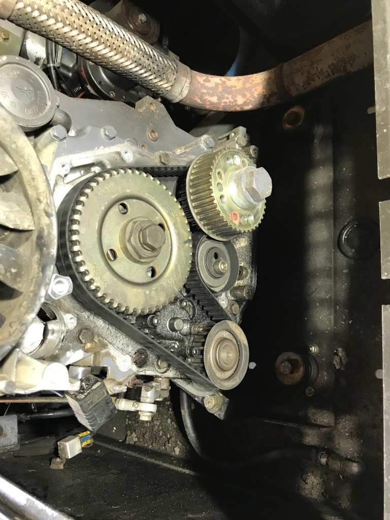

le problème pour aller voir ce tiroir je dois démonter toute la distribution.
Quelqu'un aurait il une documentation en français, si possible, sur la marche a suivre ou une autre solution a me proposer avant d'ouvrir le bestiau? :lol:
voila ou j'en suis:
courroie de distribution

Pour la distribution je ne me fais pas trop de souci, c'est surtout tout le démontage que je dois faire
après avoir sortie la courroie, c'est pour cela que je demande de l'aide, car si j'ai bien vu les poulies crantées ne sont
pas clavetées.
je vais essayé de trouver le manuel d'atelier, de ce moteur, en l'achetant.
