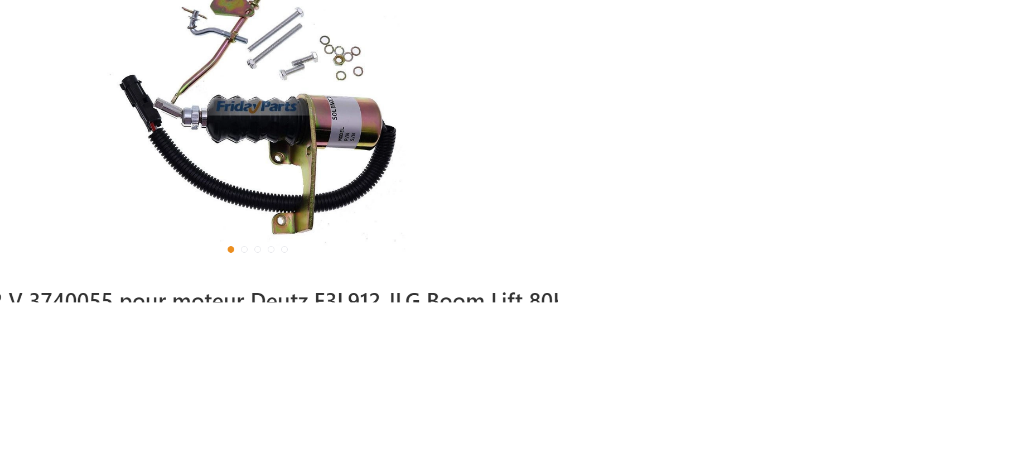

Je ne veux pas que la même arrive sur le 7207C, j'ai fabriqué une durite en cuivre mais j'aurais bien rajouté une électrovanne GO pour stopper le moteur en cas de surchauffe ou de manque d'huile moyennant un petit relayage. Pour le moment la surchauffe active le klakson mais la pression d'huile n'allume qu'un simple voyant. ça me parait assez facile à faire mais je ne trouve pas d'électrovanne que je puisse rajouter en ligne sur l'alimentation en GO... tout ce que je trouve c'est des modèles intégré au pompes).

et en général ce n'est pas une électrovanne de gazoil mais un électro aimant qui tire la commande d'arrêt sur la pompe.

Merci Marty. Je pense que cette durite a été à l'origine de plusieurs casse de moteur. Elle est plaquée sur le corps du moteur (vibration, chaleur), derrière la pompe... pas du tout accessible. La mienne ne percera plus. ça me semble être le seul endroit ou l'huile peut se vider très rapidement (sauf éjection de joint spi de vilebrequin)... et le petit témoin qui s'allume c'est franchement trop faible comme alarme.
Bon ok je ne vais pas mettre de stop moteur, je vais mettre un autre klaxon en plus de la lampe de pression d'huile... juste à trouver comment faire pour qu'il ne sonne pas sitôt que le contact est mis... En fait ça serait mieux de rajouter un capteur de niveau d'huile... sauf que dans les pentes...
