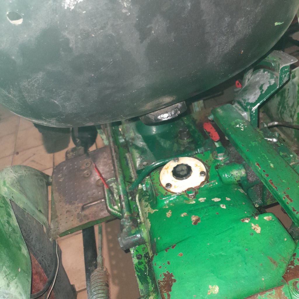

Nouveau sur le forum je viens d acheter un d4005 de 1967.
Je me retrouve coincé sur mon problème de relevage
J ai déjà effectué l ensemble des vidanges ainsi que celle du relevage
Remplacé le filtre et changé l huile par de la 15w40 multifonction
Mon problème c est que des que j allumé le tracteur environ 10 s après j ai de l huile qui coule au niveau du bouchon noir sous le siège ( jauge de niveau)
Il ne devrait pas avoir de pression a ce niveau
De plus sauf erreur sur le d4005 il n y a pas de reniflard
Avez vous une idée ou un conseil
Photo de l endroit
Photo de l endroit

bonsoir une petite présentation aurait été la bienvenue.
ton problème ressemble à une émulsion.1: contrôle si ton huile est pleine de mousse.
si c'est le cas je pense à une prise d'air sur l'aspiration de ta pompe ou la pompe en elle même qui prendrait de l'air par son joint spi sur l'axe d'entrainement.
marty.

Merci pour le renseignement
En parallèle je regarde ajniveau du
Qui aurait la vrai réf du filtre hydraulique
