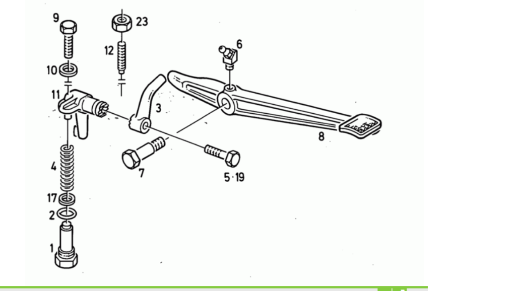

le blocage il y a surement un morceau de cassé. jessaye de t'envoyer une photo.

pièce 3 cassée ???

Bonsoir je me suis penché sur le verrouillage du différentiel, alors il n'y a pas de pièces cassées à première vue.
La pièce numéro trois est présente j'ai réussi a la faire bougé en y mettant du dégrippant , maintenant elle bouge un peu plus librement mais pas assez pour revenir en position de pédale haute, est ce juste grippé ou alors le ressort 4 cassé...

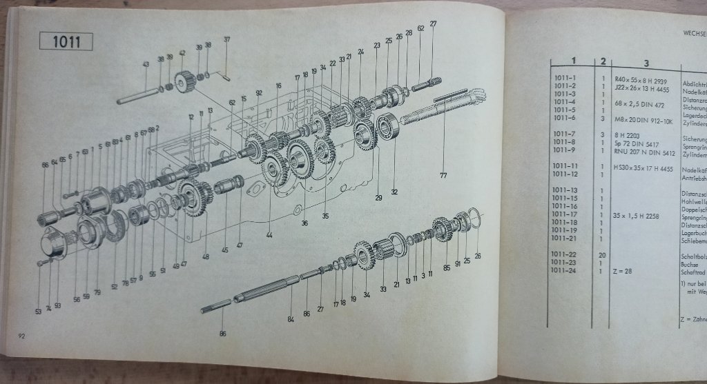

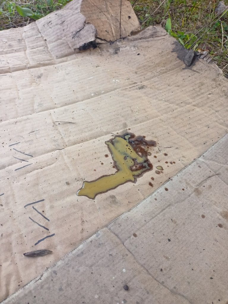

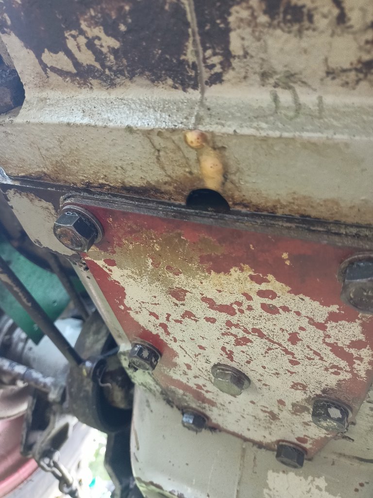

Pour continuer sur la lancée des problème, j'ai une fuite d'huile de boîte qui sort par le petit trou devant le carter inférieur, la couleur mayo je suppose est dû au fait que le tracteur est resté x année dehors sans soufflet de levier de vitesse... Corrigé moi si je ma supposition est mauvaise...
Donc d'après ce que je vois sur le bouquin ça serait soit le joint spi 1011-1 en cause et là faut t'il desacoupler le tracteur pour le changer et /où le joint 1011-52 .

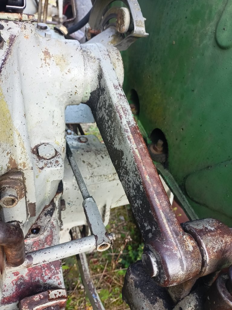

Je joint aussi une photo du bras de relevage en question qui est trop bas par rapport à l'autre ou vice versa.
