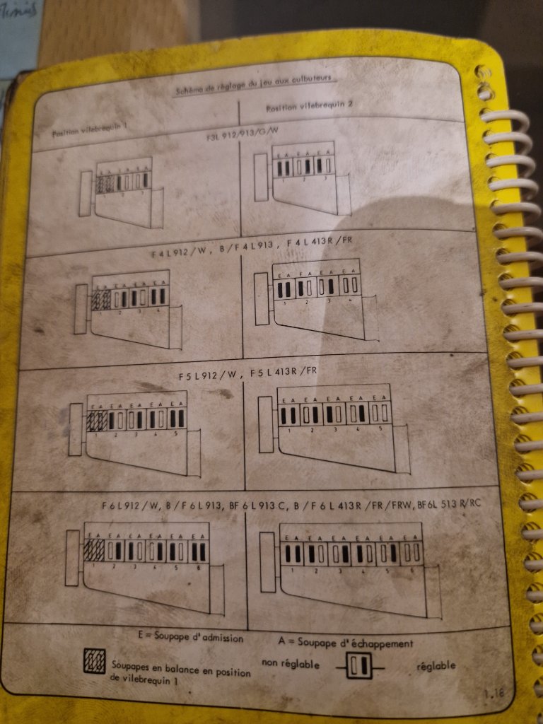

réglage de tes culbuteurs.
le cylindre numéro 1 se trouve coté volant moteur.
le jeu aux soupapes sera de 0.20mm échappement et admission.
ce réglage se fait sur moteur froid
amené le cylindre numéro 1 en balance.(fin échappement début admission)
réglé la soupape d'échappement du cylindre 2 et la soupape d'admission du cylindre 3.
faire un repère au feutre sur la poulie avant et tourner le vilebrequin moteur de 1 tour.
et régler le reste, c'est à dire échappement des cylindres 1 et 3 et admission des cylindres 1 et 2.
c'est une méthode pour avoir à faire le moins de rotation pour tout réglé en 2 coups.
marty

Message par marty49 »
En image

Par contre un truc que je comprends pas pour réglage jeu soupapes.
Entre ce que tu expliques et le dessin il y a une erreur car pour moi les soupapes admission sont a gauche du cylindre en regardant le moteur côté injecteur et tu me dit de mettre en bascule cylindre un et de régler échappement cylindre 2 et admission cylindre 3 pourtant sur le dessin ça dirait plutôt admission cylindre 2 et échappement cylindre 3...
Ou alors je fais une erreur en inversant échappement et admission ? Car pour moi la soupape normalement est en fasse du conduit d'admission et donc celle d'admission et celle d'échappement c'est celle en fasse du collecteur ? Non ?
