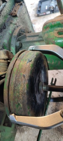

Le problème de pompe à injection étant réglé, je m'attaque au frein à main. Le levier n'ayant aucune action, j'essaye de démonter mais ça ne vient pas.
Avant d'aller plus loin, j'aimerais bien un avis.

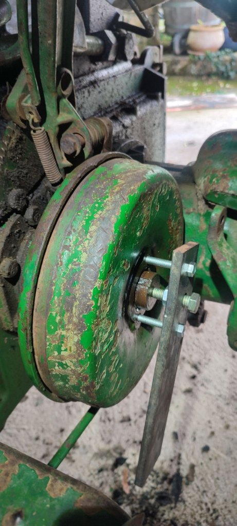

Ci joint une photo de ce que j'essaye de faire pour enlever la cloche, mais ça ne bouge pas.

Décidément il est pas gentil avec toi ton tracteur.
Ta méthode est bonne. Il va falloir ajouter un coup de chauffe au chalumeau, ce qui impliquera peu être le remplacement du joint spi plus loin....
Ou sinon continuer comme tu fait mais avec du matos plus gros.
Un fer plat plus epais
2 vis de 12.9 vissées dans le tambour
Et un boulon central plus gros avec un filetage fin.
Un vrai arrache quoi !! Ici c'est mécanique agricole.
Oublie tes talents de diéseliste où tu as parfaitement œuvré .
Marty
Marty

Merci Marty.
Je vais virer la partie de l'axe de frein arrière qui me gène pour mettre un arrache moyeu plus gros.
Et après si ça vient pas on va chauffer.
Tu me conseilles quoi pour chauffer : oxygène/acétylène pour chauffer fort ponctuellement ou lampe à gaz ?
Tu as une idée des références du joint spi au cas où ?
Cédric
Cédric

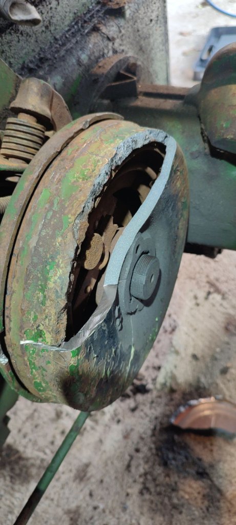

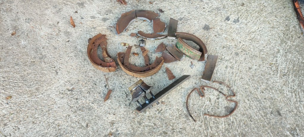

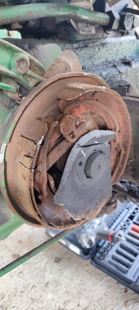

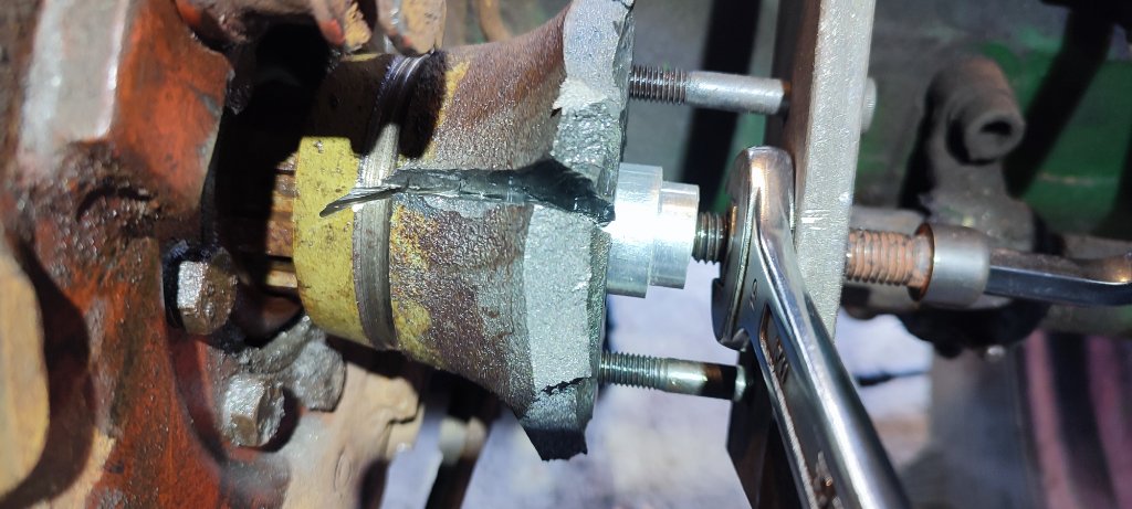

Bon j'ai réussi à démonter mais ça a été hard, je pense que le bazar était d'origine avec des garnitures en carton
Maintenant va falloir que je trouve un tambour...
Rien à faire gris extracteur et chalumeau ça ne bougeait pas et en tapant avec le marteau le métal s'est fendu / effrité.

Jamais utiliser un trois branches sur une poulie ou un tambour en fonte. Simon à tous les coups tu gagne. et là t'as gagné le gros lot.
Il fallait continuer à te servir des trous d'extraction comme j'avais dis. (Trop tard).avec du plus robuste.
Marty
Marty

Oui je pense vu l'état extérieur, bien martelé, je n'ai pas été le seul à vouloir le démonter.
Maintenant va falloir ruser pour adapter quelque chose ou bien trouver la pièce.
