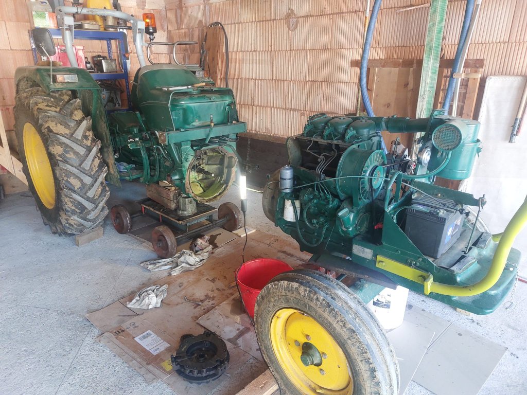

Avant de commencer, il faut que tu aies soit: un palan, une chèvre d'atelier, un tracteur à chargeur, un transpalette ou des chandelles sur roulettes et travailler sur une surface plate et lisse, sinon, tu vas galérer. Le reste, c'est pas bien compliqué, si tu n'as pas de cabine, c'est assez rapide, même
Voici pour un 3006 mais c'est sensiblement pareil pour séparer et réassembler

Re: Problème d'embrayage ? Deutz 4006
Oh seb la liste est bien longue.
Un petit cric bouteille sous la boîte et un cric rouleur sous le carter moteur. Trous quatre cales de bois.
Et si tu n'as pas d'endroit bétonné une tôle pour faire rouler le cricsur un bon mètre.
Marty
Marty

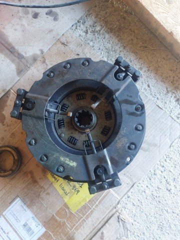

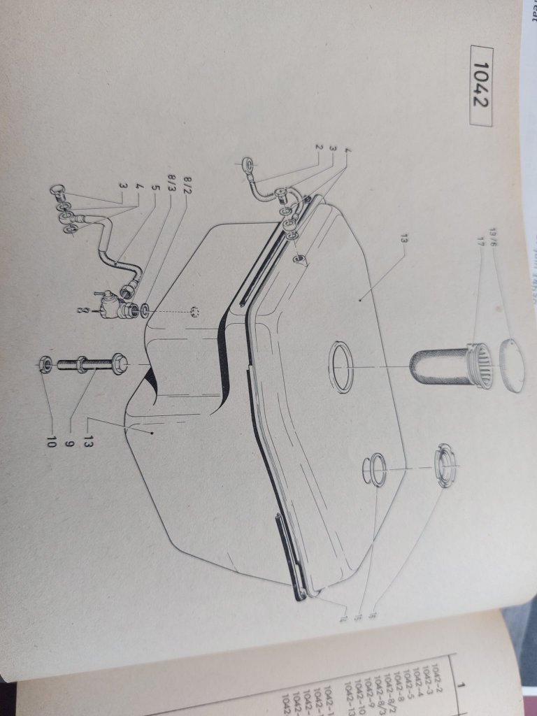

Bonjour à vous,
Bon voilà l'embrayage remplacé je suis bien content :-) malheureusement j'ai abimé une durite N°5 sur le plan ci joint. est ce que vous pourriez me dire si ça se trouve encore car personne ne trouve l'écrou spécial pour me la refaire sur mesure et je ne trouve pas ça sur le net. Merci !

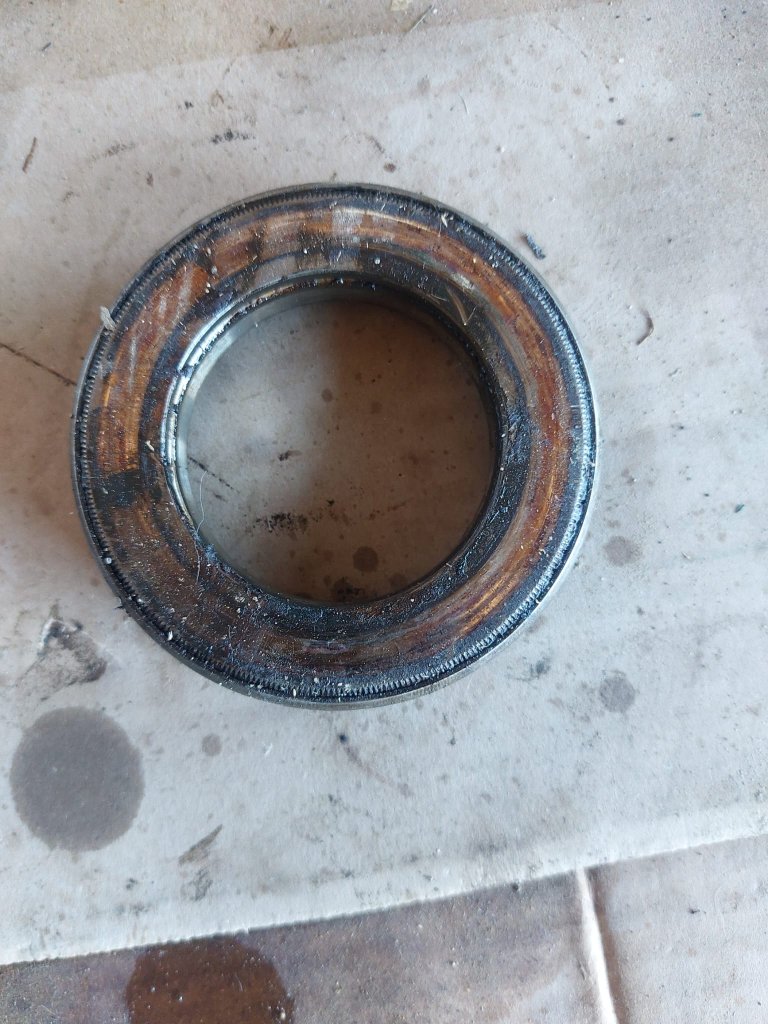

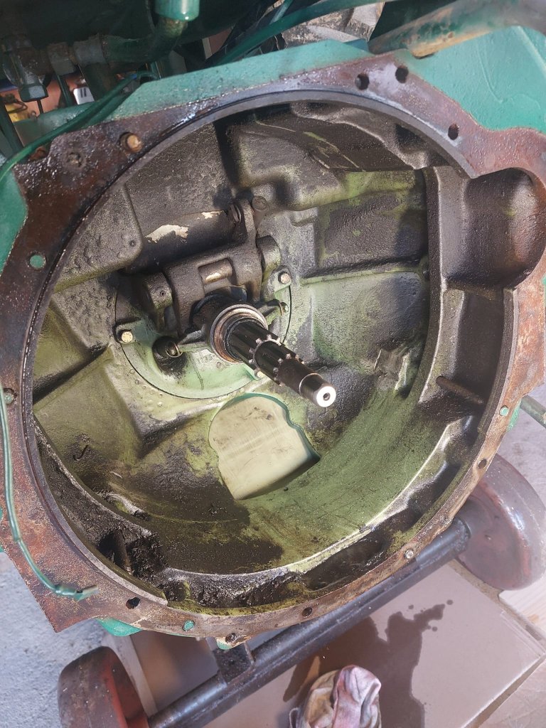

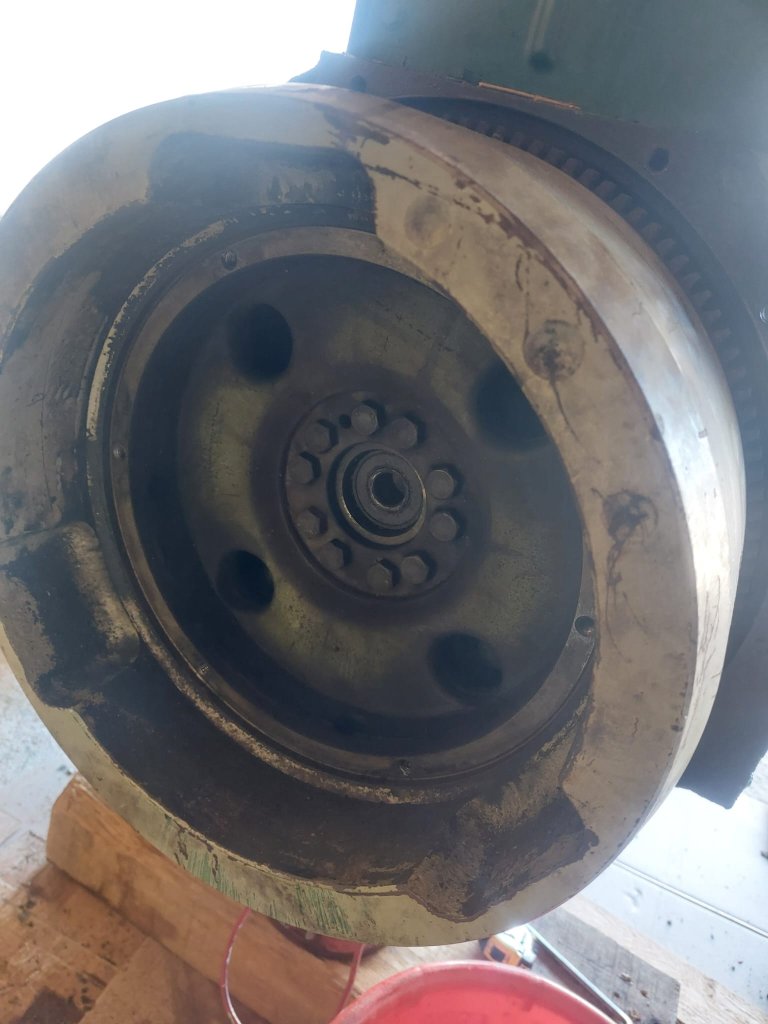

J'en profite pour vous mettre quelques photos si ça peut servir à quelqu'un
