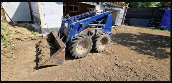

Bonjour a tous et a toutes,
Je suis nouveau sur le forum, j'ai acquéri un Chargeur sur pneu Claeys moteur Deutz F2L912 mais il se trouve que j'ai une fuite de gasoil au niveau de la pompe a injection pourriez vous me donner la référence Deuts des joint en cuivre
Merci beaucoup

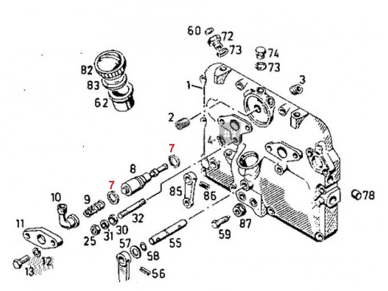

Re: Fuite de gasoil au niveau de la pompe a injection Deutz F2L912
Bonjour bolinder,
Voici la vu eclate voici la vu éclatée joint 7

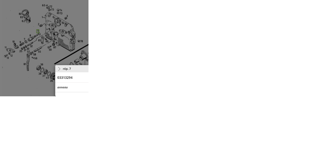

il va falloir changer les 2 joints numéro 7 sur la vu éclatée et après faire la vidange et là encore je ne connais pas la reference des pieces.
si vous pouviez m'aider pour les ref ca serait cool
marty
merci Marty pour la ref

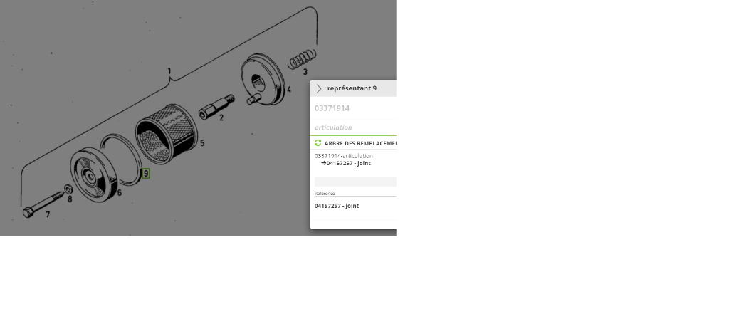

c'est un filtre à huile que tu démontes et nettoies à l'essence.
le joint du bochon de vidange s'appelle 01118783
pour l'huile tu mets de la 15w40
et une photo avec la ref du joint de couvercle de filtre
