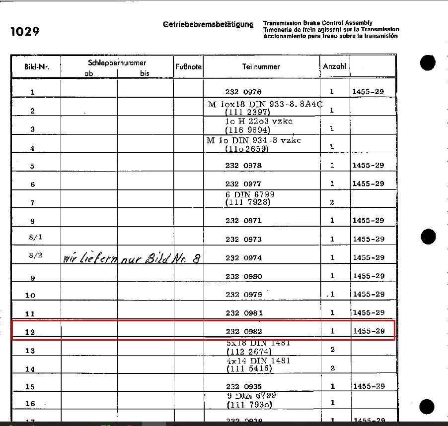

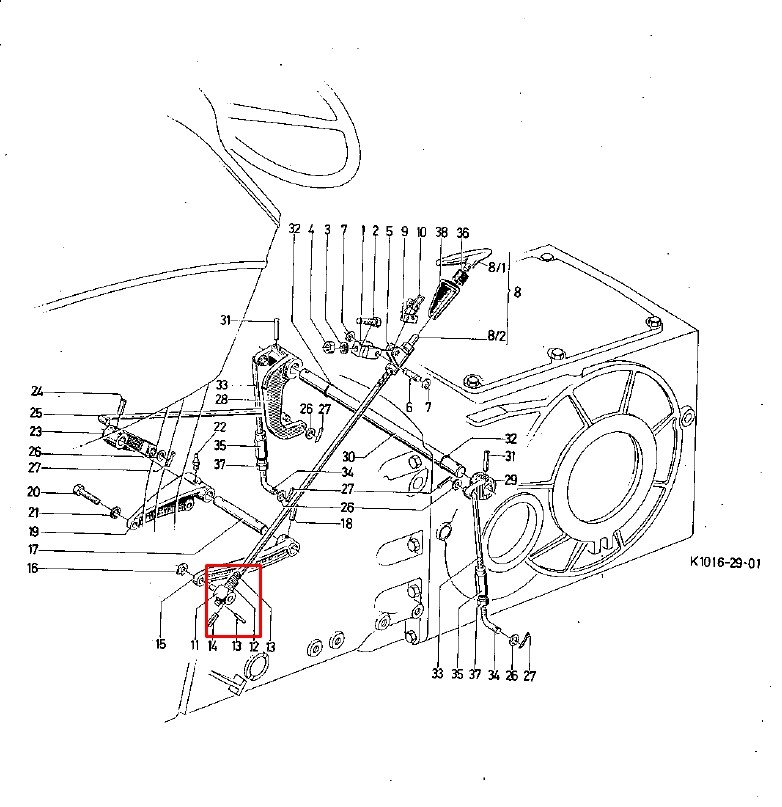

j'ai le ressort de rappel du frein à main cassé des 2 côtés. Sauf erreur car je ne maitrise pas encore la documentation et les termes il sagit du ressort N° 232 0982 sur le manuel d'atelier.

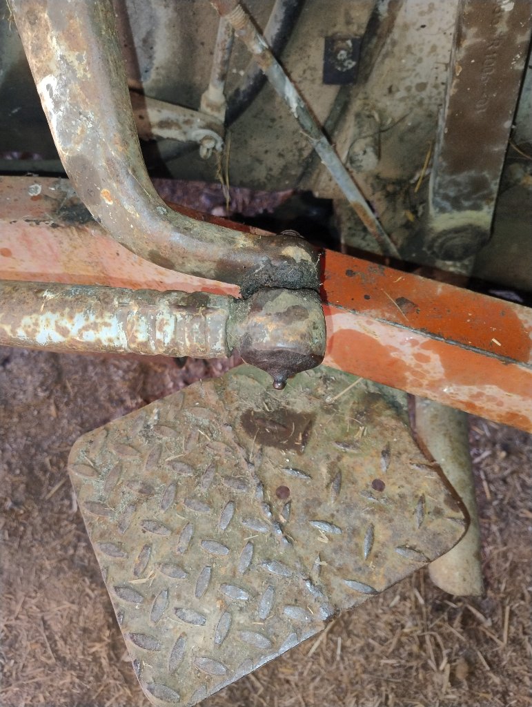

il semble avoir un quart de tour sur un crochet selon ce que je vois sur le tracteur.
Ressort rappel frein a main.jpg (4.49 Kio) Vu 3819 fois
en cherchant sur google avec la référence il y a un ressort chez agricolor mais je la compatibilité n'est pas garantie d'après le site et il ne donne pas les dimensions.

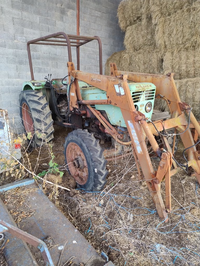

Pour l'instant la fourche du tracteur est posé au sol et je n'ai pas assez d'huile hydraulique pour lever la fourche et le relevage afin d'avancer le tracteur. je n'ai pas trouvé le bocal de remplissage. il y a un au pied du siege un boitier ou un raccord du circuit est connecté.

ta réf est bonne mais pas ton image. sur ta photo c'est un ressort de traction et toi il te faut un ressort qui va travailler en rotation. avec un fil droit à chaque bout.(facile à bricoler soi-même avec un petit chalumeau)

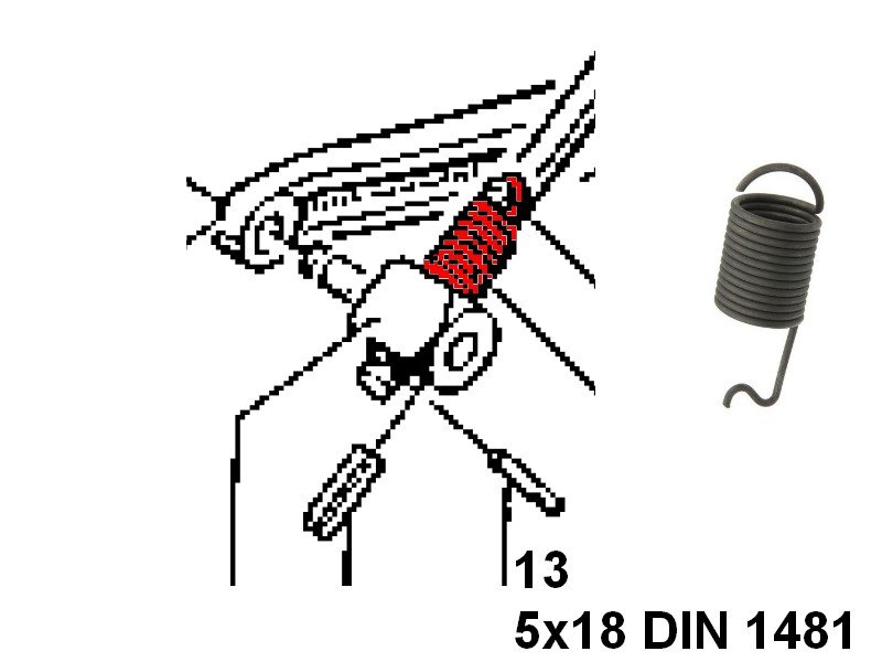

j'ai le reste du ressort dont il me manque les 2 extrémitées. je ne suis pas certain d'avoir tout saisi au niveau du montage de la partie basse.
il semble qu'il me manque aussi une goupille (13) 5x18 DIN 1481 pour assurer le maintier de la tige en place. je vais regarder ça de plus prêt.
D'après ce que je comprends le ressort aide au 1/4 de tour de la poignée mais pas à repousser le frein à main?

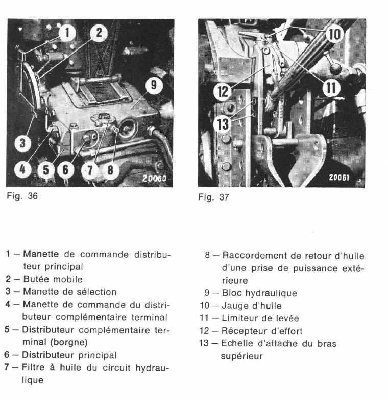

Comme la fourche du tracteur est posée au sol impossible de se déplacer et qu'elle ne lève de quelques cm il faut que je refasse le niveau à minima avant de traiter la fuite. Pour la mise à niveau du circuit hydralique je ne vois pas de bocal apparent (comme c'est le cas pour une voiture) et je m'interroge sur le lieu de remplissage et de purge (par pompe d'épuisement). Est-ce par la jaude d'huile qui est identifiée sur la doc?

Le ressort ramène la poignée face à la crémaillère. Tu vas à l'encontre du ressort quand tu tourne le levier dans le sens anti horraire pour relâcher le frein.

L'huile hydraulique se remplie derrière le siège, sous un bouchon/jauge. Tu peux bien mettre 15-20l, surtout avec un chargeur et direction assistée. On ne voit pas sur ta photo, si, par hasard, tu aurais un réservoir supplémentaire fixé sur une aile arrière. Huile utilisée, 15W40 ou HV46 ou autre huile hydraulique.

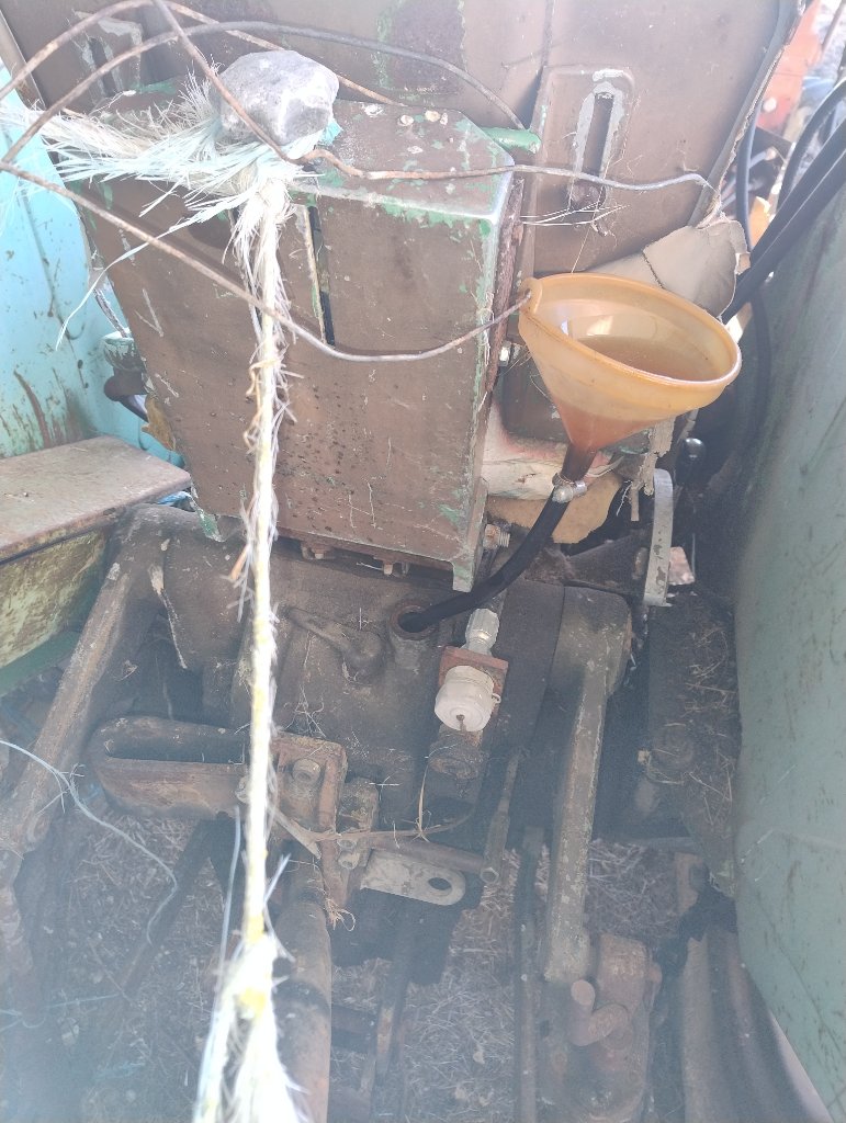

pour l'hydraulique c'est réglé. il manquait pas loin de 6 litres. du coup j'ai pu déplacer le deutz pour procéder à la suite.

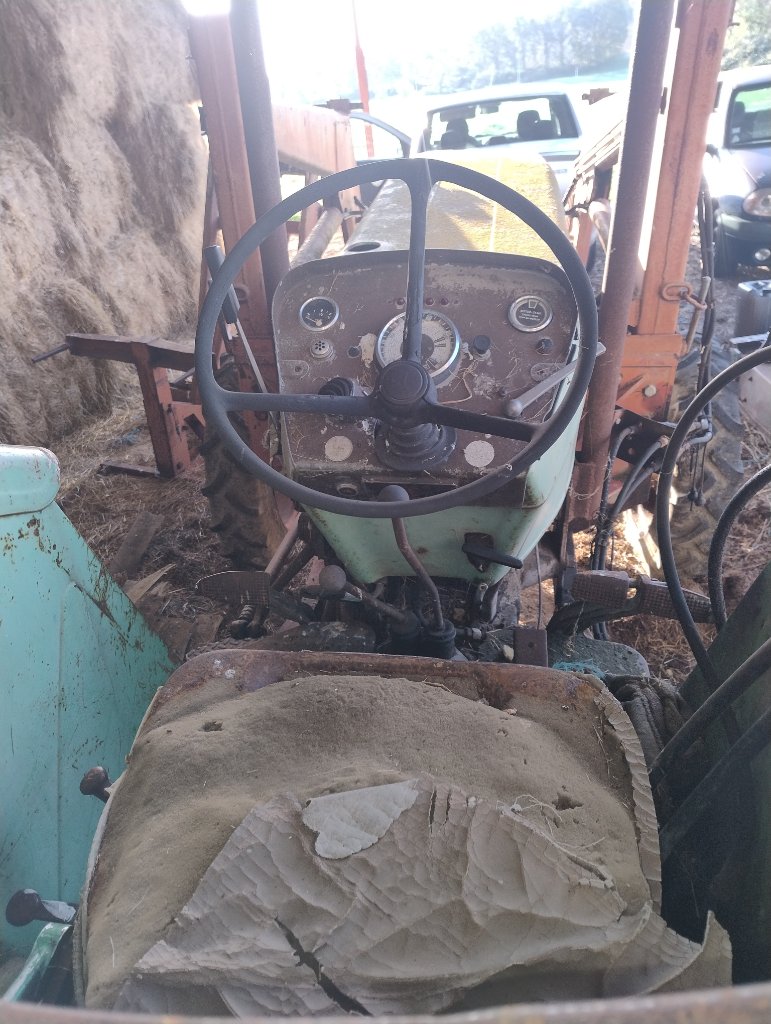

Le volant de direction est téllement pourri par le temps qu'il est fissuré et tache les mains. Dans l'urgence je vais mettre de la guidoline
j'ai vu sur certains sites des adaptables abordables mais les dimensions 425mm/210 mm diffèrent un poil.
https://www.agrizone.net/pont-transmiss ... 42e70b7901
j'ai les silentblocks de la barre de direction à remplacer mais je ne connais pas la référence. si quelqu'un à l'info?
Comme vous pouvez le voir sur la photo le siège a fait son temps. j'ai vu qu'il y avait des sujets sur le forum. J'ai deux options refaire la mousse et le revètement ou remplacer la siège.
