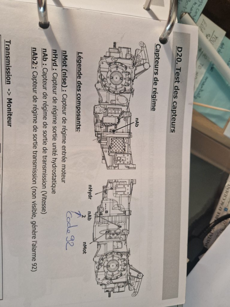

Côté gauche avant de la transmission
Position du capteur nhyd
