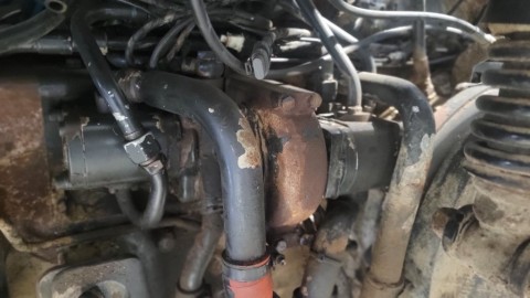

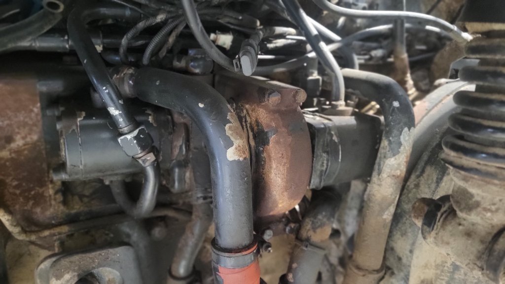

Voici la photo des 2 pompes :
Les 2 pompes, celle de gauche est HS.
marty49
Messages : 1436
renault 55.12V
Prénom : marty
Localisation : maine et loire
Re: Pompe hydraulique sur 5120
Message par marty49 »
pour moi celle de droite sert à la direction et on se sert de sont retour pour faire les servitudes (pont avant . transmission et prise de force)
celle de gauche chargeur si installé (toi c'est le cas) relevage et distri auxiliaires.
marty.
Rycil49
Messages : 8
Enregistré le : 18 nov. 2024, 08:24
Tracteur(s) : Deutz 5120
Prénom : Cyril
Message par Rycil49 »
Sans doute pas tout à fait, car je n'avais plus de relevage, mais le chargeur fonctionnait bien.

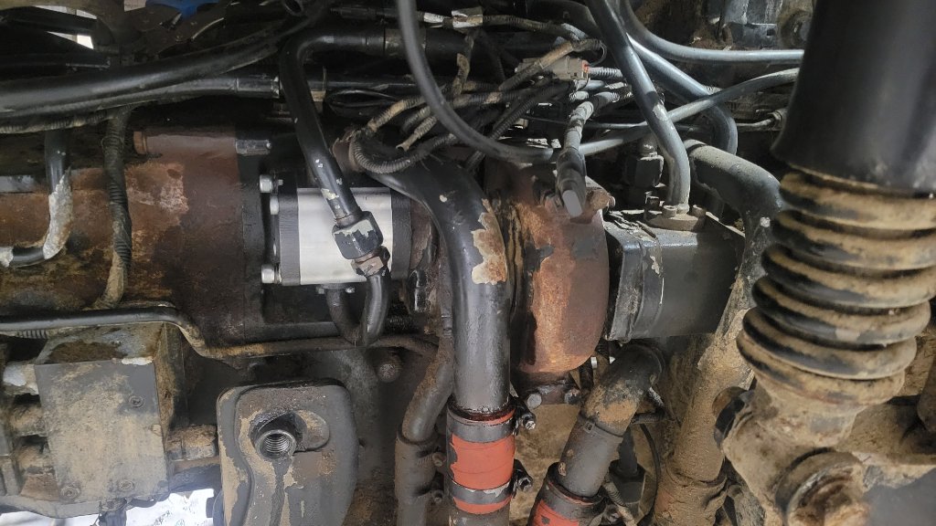

La pompe est changée, tout fonctionne à nouveau. J'ai profité de l'immobilisation pour faire la totale : vidange moteur, pont, réducteurs, avec changement des filtres associés.
Il me reste à ouvrir la pompe pour voir l'étendue des dégâts.
Pompe neuve en place
