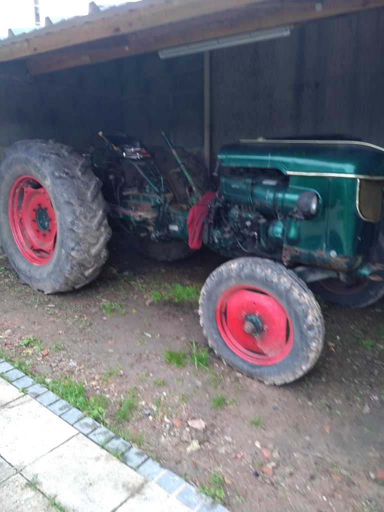

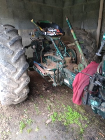

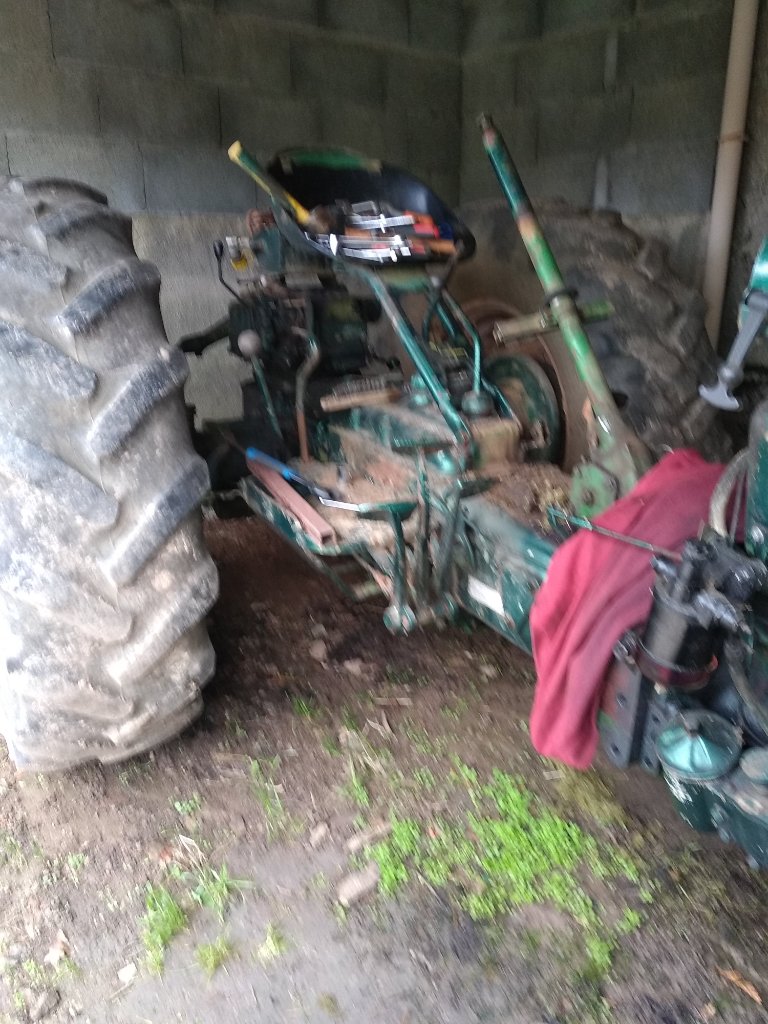

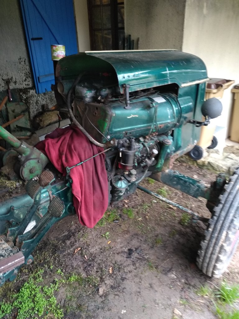

Bonjour à tous sa y est je viens de débuter la restauration de mon Deutz d50s. Le moteur est à refaire il bouffe de l'huile et goutte par le reniflard toute les pièces sont achetés ( cylindres, pistons, segment etc). J'ai commencé par m attaquer à la carrosserie pour le remettre en couleur d origine car celle ci est pas très belle.
Je ponce tout et sa passe un temps fou.
Si vous avez quelques conseils pour ma restauration je suis preneur.
Je vous tiens au courant de la suite

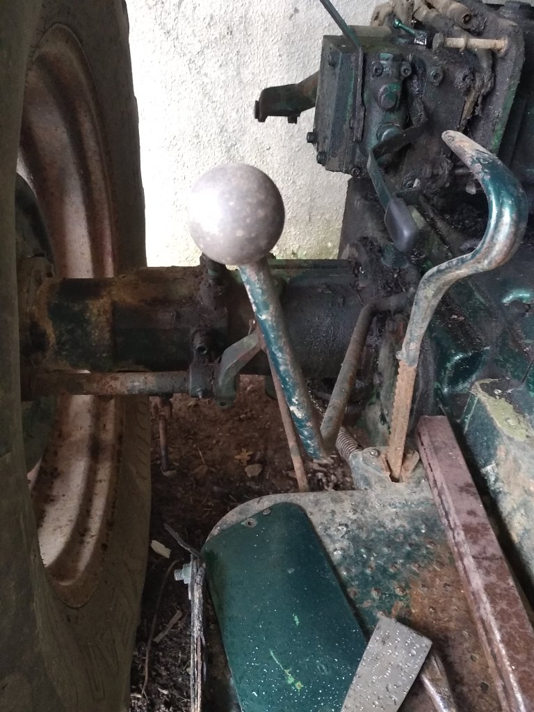

Petite question. A quoi peut servir ce levier avec la boule ?
Christiancornuet
Messages : 40
Prénom : Christian
Localisation : Planète terre
Re: Mon d50s
Bonsoir , blocage différentiel
