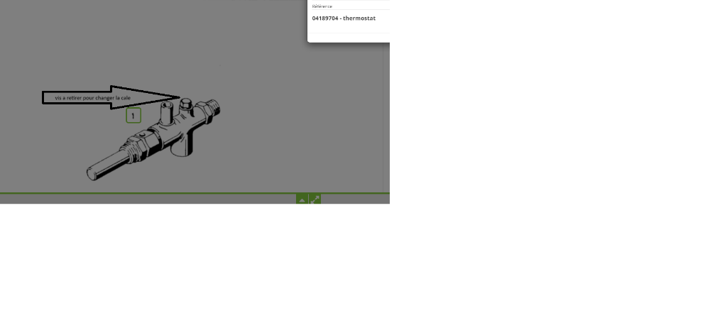

la turbine de refroidissement s'embraye hydrauliquement via la température d'échappement via .
sur cette valve d'échappement tu as un petit boulon (clé de 10)qui as sous sa tête une cale de cuivre qui doit faire à peu près 3mm d'épaisseur. retire cette cale puis remets la vis avec un simple joint cuivre de 1mm à peine.
ensuite tu essaies : ta turbine doit être embrayée en permanence sans prendre en compte la température de ton moteur.

Re: Chauffe dx 4.10
Message par marty49 »
une p'tite photo.
marty
