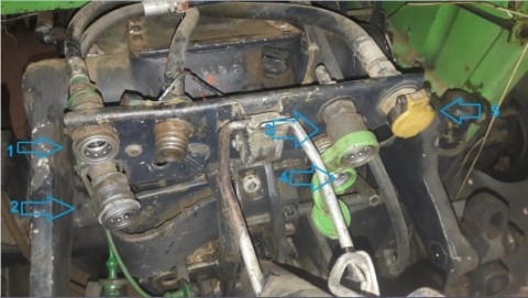

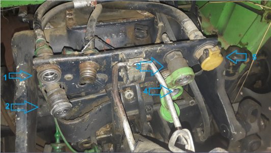

La benne n'a qu'une seule fiche hydraulique. Le vérin n'est pas bloqué à la moitié car j'ai pu le monter sans problème avec un chargeur sur roue à son point maximum.

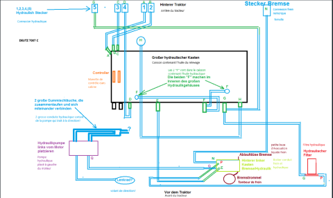

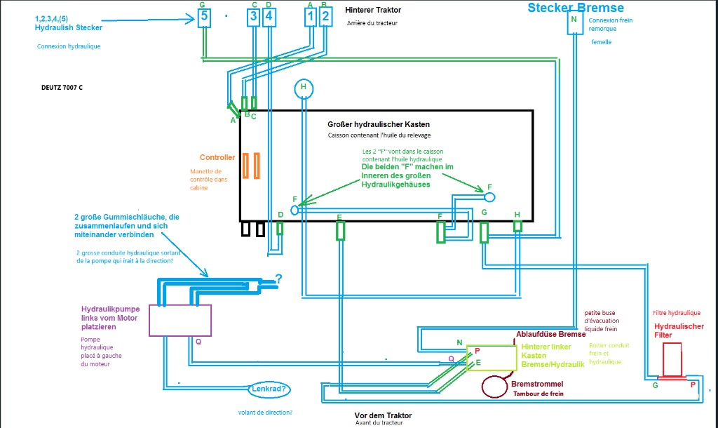

Pour le plan ci-joint ils m’avaient demandé un plan plus détaillé mais j’ai du mal à comprendre ce qui est demandé.

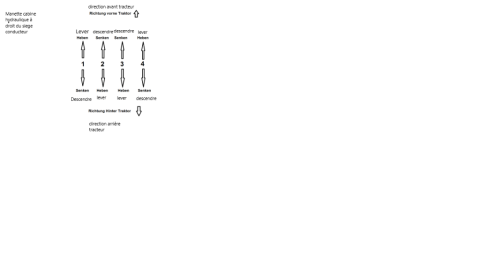

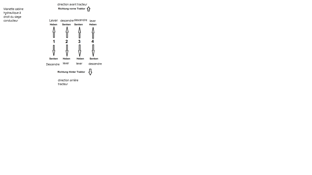

J'ai oublié de dire que la 2eme et 3 eme image jointe sont liés. les numéros du sens des manettes correspondent aux essai que j'ai effectué en faisant monter et descndre la benne. Par exemple sur la 3 eme image à la flèche bleu ''1'', en regarde la 2 ème image la manette poussé en avant levait la benne et pousser en arrière la descendait. ce qui n'est pas le cas des prises femelles 2 et 3 par exemple qui a l'effet inverse.

Ce sera étrange d'avoir 4 distributeurs simple-effet mais pourquoi pas.
Le sens de montée/descente, c'est simplement des inversions de branchement des flexibles sur les distributeurs, rien de plus.
La "logique" voudrait que quand tu tires, tu lèves. Quand tu baisses, ben ça baisse
La prise entre 1 & 3 c'est le frein hydraulique
La prise 5 pourrait être un retour libre (le flexible est plus gros que les autres).
Tu peux avoir une pompe hydraulique faiblarde, ce qui expliquerait qu'elle ai du mal à lever la benne
Quand tu dis que les commandes ont été modifiées, qu'est-ce qui a été fait exactement ?
Tu as une photo des distributeurs où sont les manettes ?
