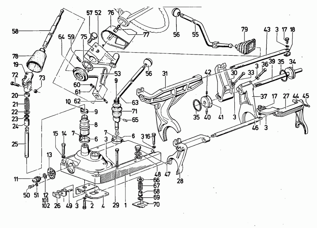

Donc c'est le couvercle du dessous ou du côté a démonté? Il y a un joint papier a changé sur les 2 couvercle?
J'ai une vue éclatée du sélecteur je vais essayer de la mettre sur la page.

j'ai la pièce n°44 et 45 si j'ai bien compris (bile + ressort)

la référence des ressort est ; 03386770 pour le couvercle avec les 2 leviers sur le couvercle , et toi tu a que 1 levier sur le couvercle ( gamme et mar ) et l'autre au niveau du volant
je ne les vois pas sur ta vue éclaté
A + Thierry
A + Thierry
