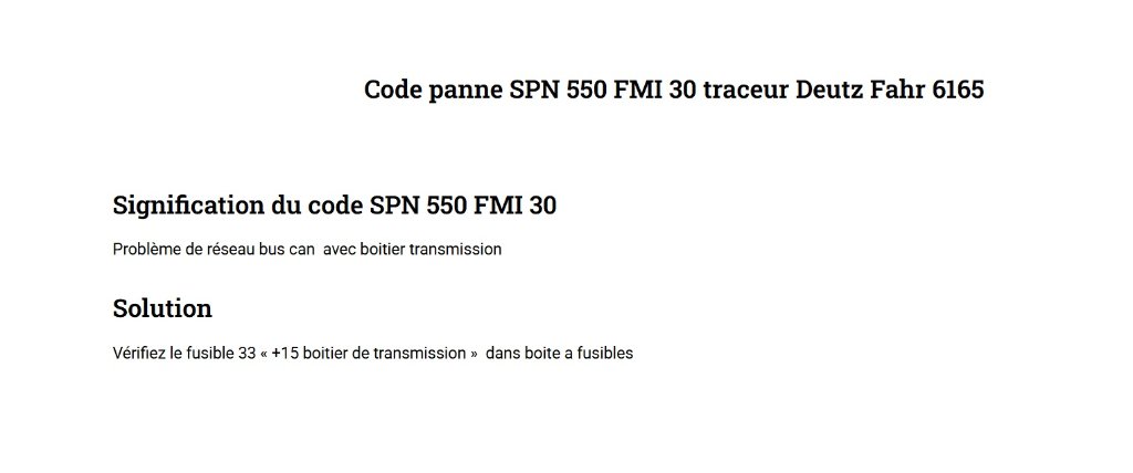

Secu alarm spn :662 FMI 3
Secu alarm spn 550 Fmi 30
Lelectrovanne a était changer et ça y fais encore impossible de démarrer la pdf

Il faut regardé les fusibles

bonsoir .le code SPN662/FMI 3
PTO arrière bouton exterieur .
moi je commencerais par là accéder au bouton de commande sur les et les débrancher pour essayer ou voir si ce n'est pas plein d'eau.
contrôle de la connexion en bas des ailes s'il y a ??.
le SPN550 /FMI 30.
en fmi 30 il n'existe pas mais le 550 nous dirige vers l'électrovanne de commande de PTO.
marty
le SPN550 /FMI 30.
