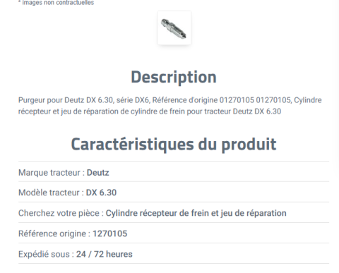

J'ai purgé récemment mes freins et l'un des vis de purge s'est usé et est arrondi; je voudrais el changer; j'ai appelé chez Deutz; il me demande 32€ pour un mais ils sont obligés d'en commander 4 ( un sachet).
j'ai donc été voir sur internet, trouver une reference chez prodealcenter, mais une fois arrivé chez moi, ce n'est pas le bon.
Qui aurait la dimension exacte et uen reference pour la vis de purge du bas ( j'utilisais une clé anglaise 7 pour le demonter).?

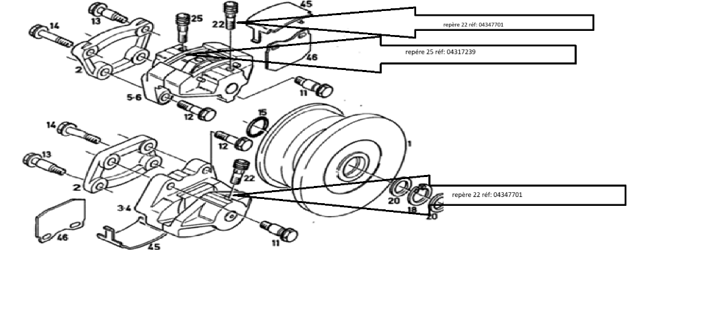

bonjour ce qui serait bien c'est que tu me donnes la référence de ce que tu as commandé.
et à partir de là on verra .
il y a deux réf possible au catalogue 04347701 ou 04317239.si le tracteur a encore ses étriers d'origine.

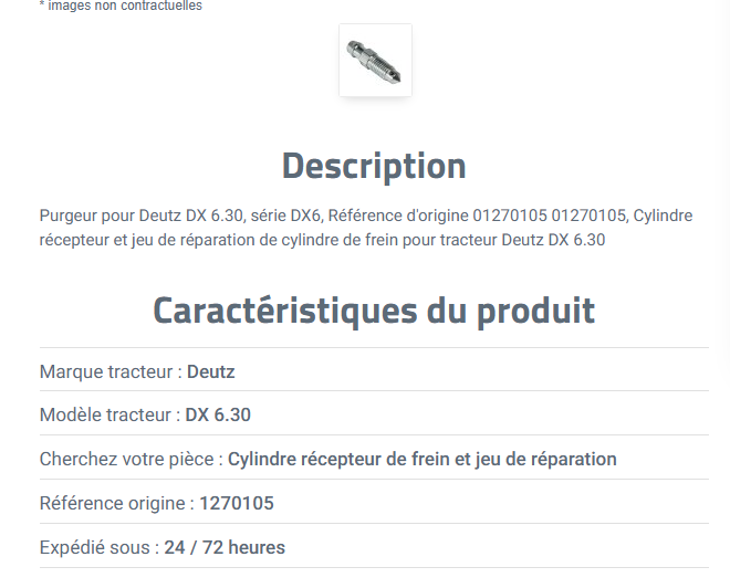

Bonjour Marty,
j'ai commandé la reference PDC 1270105.

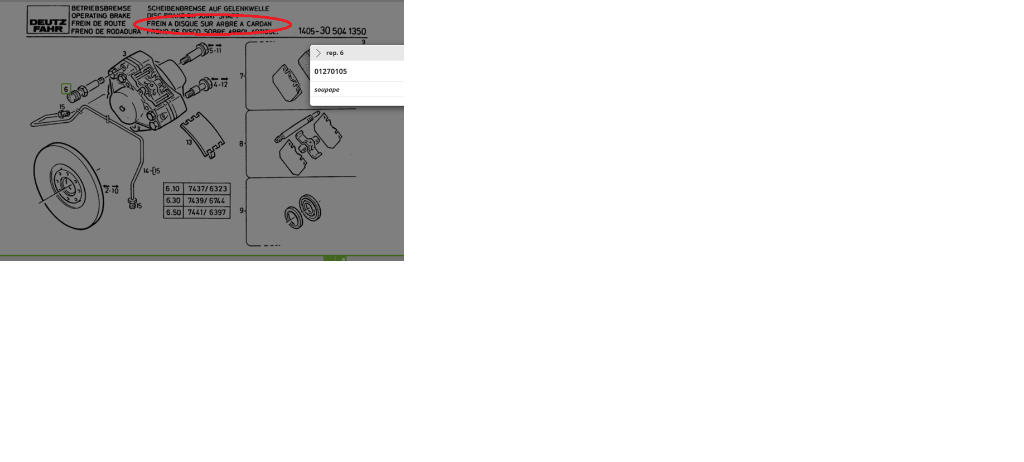

As tu un schema pour moi savoir le quel cela serait?
je vais chercheraussi de mon coté.

Re: vis de purge basse des freins d'un deutz 6.30
voici les emplacement des purge au catalogue et pour moi il en manque.
bonne recherche.il faut que tu contrôle le diamètre et lepasde celle qu'il te faut.
