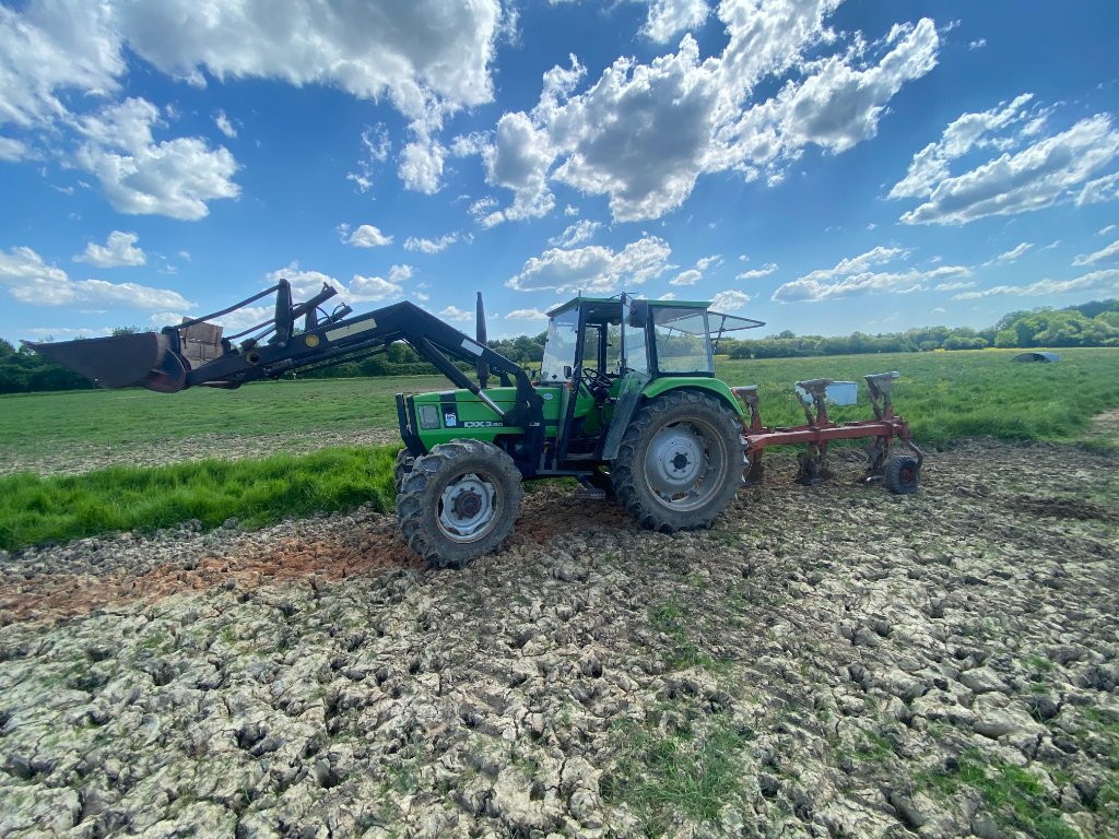

Voici des photos d'aujourd'hui, test d'une vieille charrue qui étaient sur la ferme.
