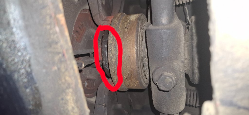

Après avoir roulé il y a quelques jours, j'ai arrêté le tracteur et quelques heures plus tard, en voulant partir, impossible de passer les vitesses... Ça croquait, vibrait. En fait, je sais passer les vitesses de 1 a 4 mais pas les gammes ou inversement.
La veille, j'avais resseré l'écrou de la tige d'embrayage située a côté de la pedale dans la cabine.

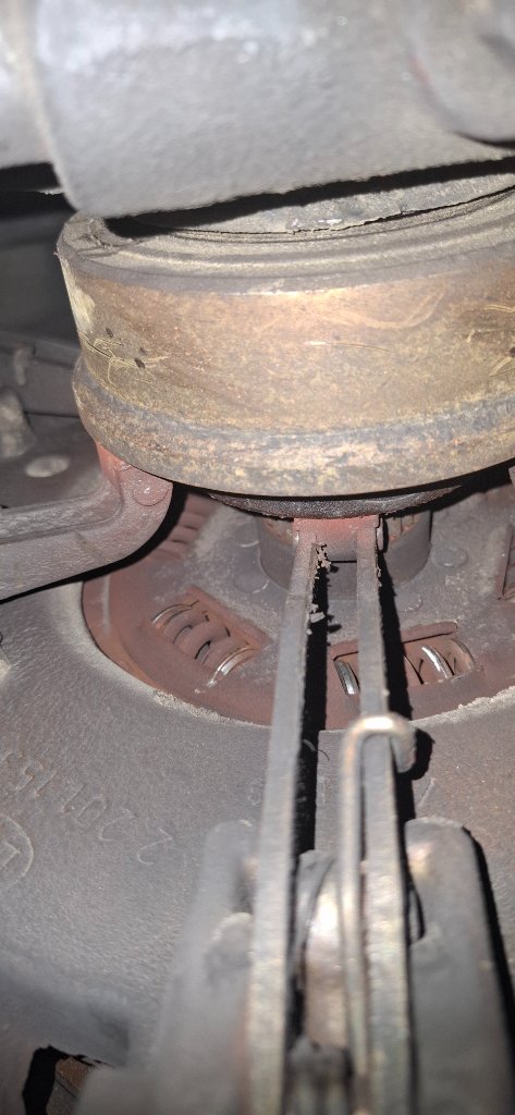

Si ça fonctionne, vous verrez une photo de l'embrayage que je peux voor via une fenêtre découpée sous le tracteur (je constate seulement sa présence aujourd'hui et ce n'est pas moi qui l'ai faite :eek:
La pièce entourée en rouge sort légèrement en debrayant avec la pédale mais pas bcp. Est-ce normal ?
Avez-vous une idée d'où pourrait provenir le problème ?
Faut-il couper le tracteur en 2 pour remplacer l'embrayage ?
D'avance merci pour vos réponses.

Bonsoir la butée d'avancement est la petite et elle doit se déplacée de 1 à 1.5 cm je pense. Sinon il faut régler la tige à la pédale et voir ce que ça fait et voir le ressenti à la pédale.
Oui pour changer l'embrayage il faut désaccoupler entre moteur boîte .maiscavantvil faut bien diagnostiquer.

Concernant le réglage de la tige à côté de la pedale, j'ai déjà tenté mais rien ne change...
On verra à l'autopsie de mon mécano...
