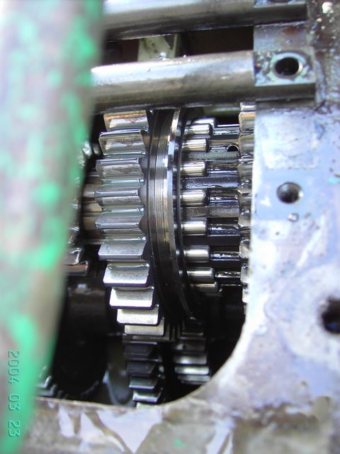

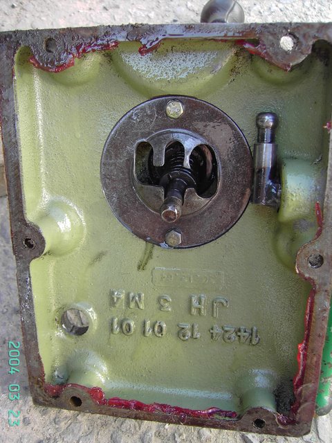

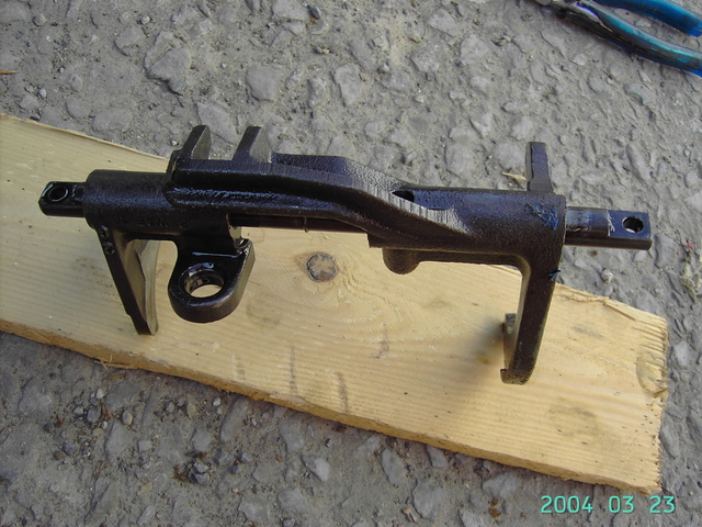

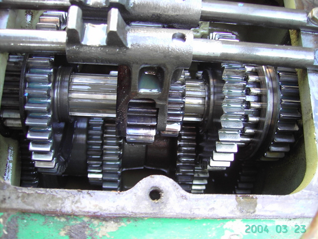

bonjour,
voilà j'ai fait quelque photo et je vais essayer de les mettre sur le forum.
sinon j'ai du nouveau au niveau du réglage de la fourchette, a force de monter et de démonter lol à mon avis il y a quelque chose qui s'est débloquer ce qui fait que la vitesse se met bien dans le cran (la bille avec le ressort dans son encoche) ce qu'il ne faisait pas avant et il y a encore de l'aisance entre le guide de la fourchette et le pignon. alors pour moi ca ce serait ok.
sur la photo on voit que le guide pour le levier de vitesse est bien usé sur la 3ème et la 4ème vitesse. je ne sais pas si cela peut influencer mon problème.
donc j'ai tout remonter et fait un essais, il y a du mieux mais la vitesse saute toujours en 4ème (moins vite qu'avant enfin en moins d'une minute de roulage lol)
et on dirait qu'elle sort en 2 temps cad à moité puis complettement .
ce que j'ai remarqué quand le levier de vitesse était démonté s'est qu'il y a un ressort sur le levier de vitesse, et en position de la 4ème la resistance du levier est plus forte que dans les autres vitesse est ce que cela pourait faire sortir la vitesse ?
j'attend vos lumière,
merci d'avance et bon wk de paques
axel
axel
