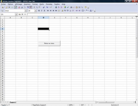

D'ailleurs vous la voyez la feuille calcule ??
Moi je vois ça:
Isèrois et fière de l'être.
Messages : 13268
Re: Conception d'un arceau de sécurité
Actives les macros et tu verras qu'il s'agirait d'un logiciel en provenance du ministère de l'agri :)
Fan machine38
Messages : 1978
Prénom : Alain
Localisation : Isère 38
Message par Fan machine38 »
Sur la capture d'écran,les macros sont activés....
J'ai réessayer,pareil...

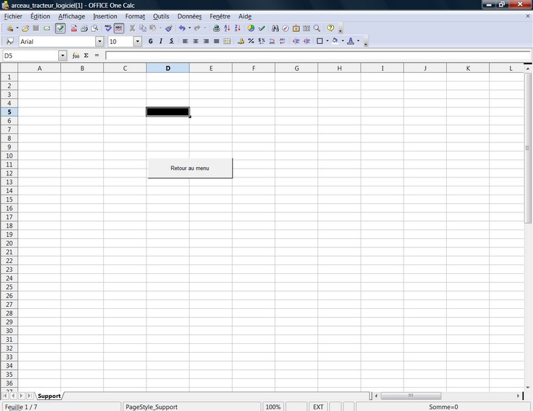

Oui effectivement c'est une feuille de calcul qui est disponible sur le site de la chambre d'agriculture du 76.
Le lien en clair c'est http://www.agri76.fr/telechargement/arc ... giciel.xls Ce n'est pas une invention de ma part ::d
@fan machine38: tu utilises quoi comme logiciel pour ouvrir la feuille ?
J'ai fait la simulation avec des données a "bis de naz" ("vue de nez" en patois local) pour mon someca 670.
Voici les différentes étapes:
Le menu
Le relevé des données:
Avec la fiche explicative sur les mesures:
Un exemple de saisie de données (je rappelle approximatif pour illustrer la feuille) :
Et enfin les résultats:

Fan machine38
Messages : 1978
Prénom : Alain
dgedge a écrit :@fan machine38: tu utilises quoi comme logiciel pour ouvrir la feuille ?
Mon ordi ouvre la feuille avec Office One Calc :)
