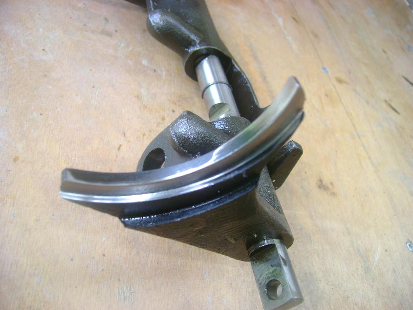

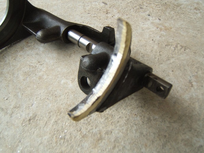

Bon, alors j'ai trouvé une autre alternative encore moins couteuse. Je suis donc allé voir un mécano agricole près de chez moi, anciennement agent Renault et aujourd'hui JD. Je lui ai expliqué mes soucis et il m'a dit qu'il pouvait me recharger ma fourchette à la brasure pour compenser l'usure. Apparement il l'a déjà fait plusieurs fois sur ce genre de tracteur et ça a tenu.
Je lui ai donc confié ma fourchette et je vous envoie des photos du résultat: après ajustement de la matière à la meuleuse et remontage, la diminution du jeu entre les pignons (et donc au levier de changement de gammes) est flagrante! ça correspond à près de 3mm de matière rapportée. De tte façon la fourchette était morte donc je ne perds pas grandchose à essayer.
Je l'ai remonté tt à l'heure et j'essaierai en fin de semaine avec une remorque pleine de bois pour tester. Je vous tiens au courant, cordialement

Belle idée effectivement ! Et le travail semble bien fait aussi !
Re: boite D4507
Curieux de savoir si ça tiens!?
Tiens nous au courant.

très bon travail de ça part,chapeau!!!Pour moi ça tiendra .

C'est bon a savoir comme dis KHD moi aussi je pense que ca tiendra
En plus si ca s'use ca sera encore la fourchette (brasure moins dur que l'acier)
Donc dans 15000 heures tu sera bon pour la recharger
