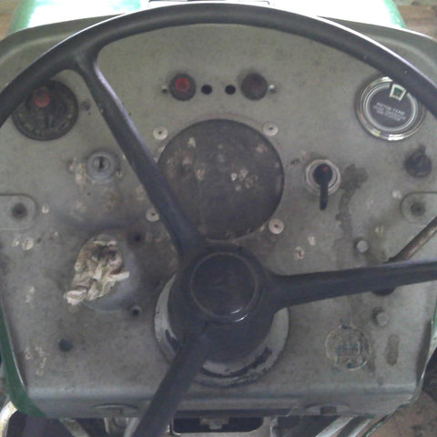

Merci, mais peut-être que quelqu'un qui a un deutz 4006 d'avant 1970 avec un tableau de bord d'origine pourrait m'indiquer quels en sont les élements, comment fonctionnent les commandes phares, s'il y a une centrale clignotante ou si elle est intégrée au comodo, etc. Je veux tout savoir
Voici une photo de mon tableau de bord actuel, après remplacement de la sonde de température, le reste n'est pas d'origine, la clef de contact ni le commutateur pour les feux, sauf la prise à droite mais qui ne fonctionne plus.
- Messages : 13276
Re: Restauration tableau de bord D4006
Même le compte-tour / horamètre a été supprimé !
Oui ! Et je n'ai pas envie de mettre celui qui est en vente pour les modèles à partir de 1974, je préfère celui avec les voyants en bas, mais il n'est pas facile à trouver...
