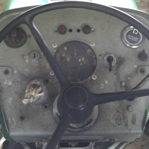

Voici une photo de mon tableau de bord actuel, après remplacement de la sonde de température, le reste n'est pas d'origine, la clef de contact ni le commutateur pour les feux, sauf la prise à droite mais qui ne fonctionne plus.
Messages : 13290
Re: Restauration tableau de bord D4006
Même le compte-tour / horamètre a été supprimé !

Oui ! Et je n'ai pas envie de mettre celui qui est en vente pour les modèles à partir de 1974, je préfère celui avec les voyants en bas, mais il n'est pas facile à trouver...
