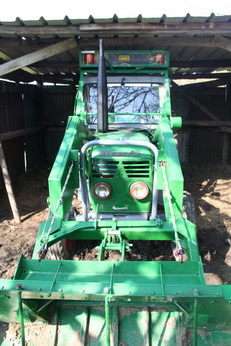

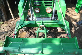

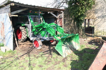

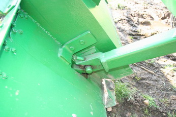

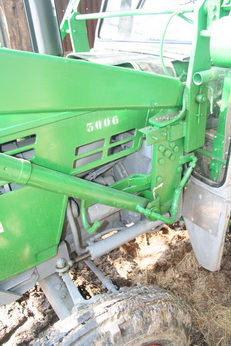

Je me demande si il est possible de remplacer la benne avant par un godet pivotant hydraulique, monté entre les 2 bras du chargeur, j'ai une sortie hydraulique inutilisée disponible dans la cabine.
Je n'ai pas besoin d'une grande largeur de godet compte tenu du travail à effectuer.
je joins les photos de l'avant du tracteur.
Merci de vos avis

- le chargeur avant (montage)

- le godet pour charger la neige
- deutz3006_godet_31.JPG (59.77 Kio) Vu 2108 fois
- Vue de l'avant, le nouveau godet devrait entrer entre les 2 bras
- deutz3006_godet_32.JPG (60.57 Kio) Vu 2108 fois
- deutz3006_godet_33.JPG (69.67 Kio) Vu 2108 fois
- axe de pivotement du bac avant
- deutz3006_godet_34.JPG (61.74 Kio) Vu 2108 fois

Le bricolage mécanique poussé n'est pas dans notre compétence, ce que j'ai cherché à trouver, c'est quelle firme fabrique un godet qui puisse se placer entre les 2 bras du chargeur avec des modifications mineures.
C'est surtout savoir si il est possible d'utiliser les axes de pivotements pour placer le godet et alors fixer les 2 vérins sur les bras du chargeur.

Et pourquoi pas adapter un vérin de cavage directement sur ton système actuel ? Les modifications seront mineures ! Cependant, il te faut absolument un distributeur double-effet pour cela !

D'accord avec charles.Charles a écrit :Et pourquoi pas adapter un vérin de cavage directement sur ton système actuel ? Les modifications seront mineures ! Cependant, il te faut absolument un distributeur double-effet pour cela !

N'aie pas peur de bien le lester à l'arrière quand tu travailles au chargeur. Tu auras une meilleure adhérence et tu épargneras ton essieu avant.
Pour ajouter un vérin de cavage (pour le bac), comme disent les autres, ce n'est pas très compliqué pour quelqu'un qui bricole la ferraille.
Cependant, il faut couper les fers, forer les trous pour les axes et souder le tout en place. Il faut aussi calculer la position des points d'ancrage et la longueur du vérin pour respecter les angles de cavage du bac. Et il faut aussi que tu équipes le tracteur d'un distributeur double effet.
Donc, oui c'est simple, mais il faut être un bon bricoleur dans le domaine...
Je ne pense pas que tu vas trouver des adaptations toutes faites.
Le mieux serait de trouver un atelier dans ton coin.
1m80, ça me parait fort large pour un 3006!
J'ai fait un bac de 1m60 pour mon 4006. Dans le fumier, c'est déjà dur alors dans la caillasse, je te dis pas
