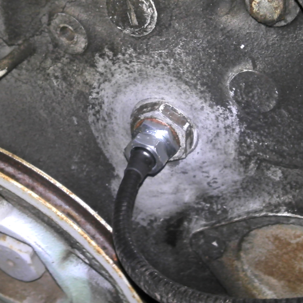

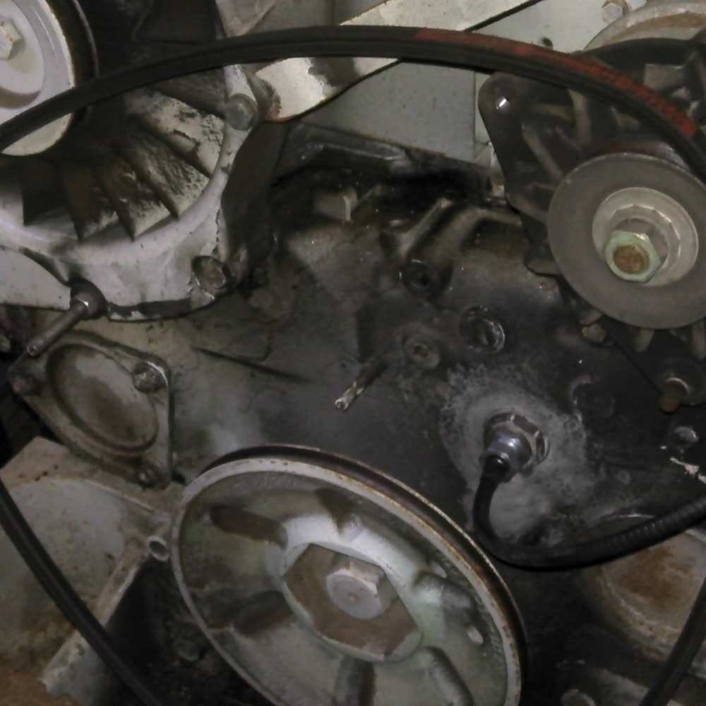

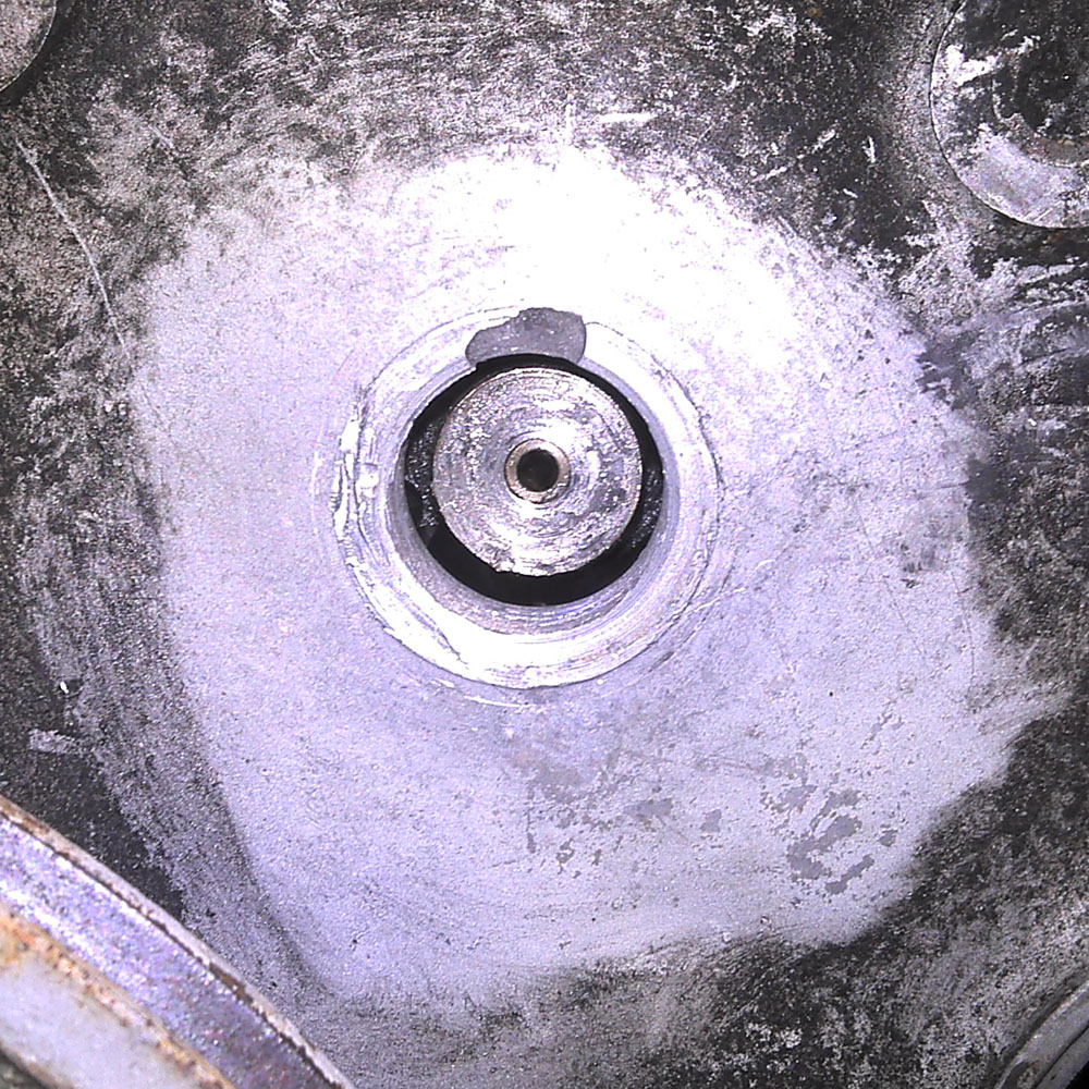

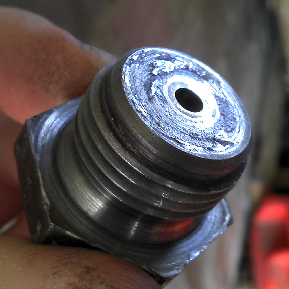

Pour conclure, le carter est évidemment en alu tu as raison. J'ai extrait l'écrou en force en insérant un tournevis, difficile mais s'est passé. Le pas de vis alu est mort et ça a sans doute généré un peu de limaille. Je vais refixer ça à la loctite et ça ira bien.
Ce qui s'est passé : quand j'ai démonté cet écrou pour enlever par l'intérieur le bout du câble carré qui était effiloché, je n'ai pas vu tomber le joint et comme il y avait un semblant de joint qui restait et bien j'ai remonté comme ça, et j'ai serré. Je suis donc allé un peu trop loin et cette fameuse pièce (dans laquelle se vis le câble de compteur) est allée en contact de la petite platine en bout d'arbre à cames, ce qui fait qu'au démarrage l'arbre a entrainé l'écrou qui s'est vissé d'avantage avec le câble entier qui tournait. Quand j'ai voulu desserrer l'écrou j'ai fini de foirer le pas de vis carter.

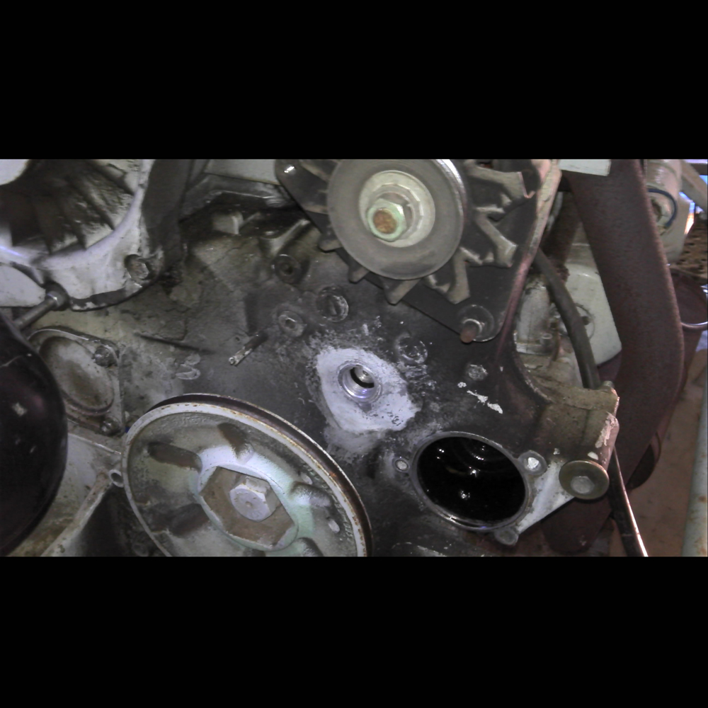

Salut
Sur ta dernière photo il te manque le pion d'entrainement du câble en bout de l'arbre a came, tel quel ca ne peut pas marcher

Merci, mais ma question est postérieure à ces photos que j'avais posté pour information sur mon problème et sur l'anatomie du tracteur. Le câble est bien installé, et ça a fonctionné, mais son âme plastique quitte son réceptacle dans le compteur au bout d'un moment de marche, avec les vibrations sans doute. Il y a du jeu quoi. Quelqu’un connait-il ce problème ?
