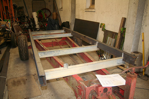

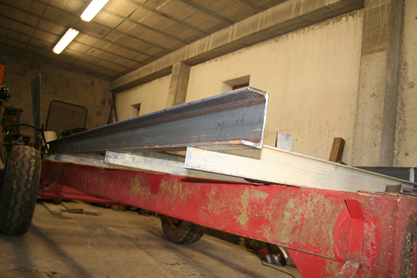

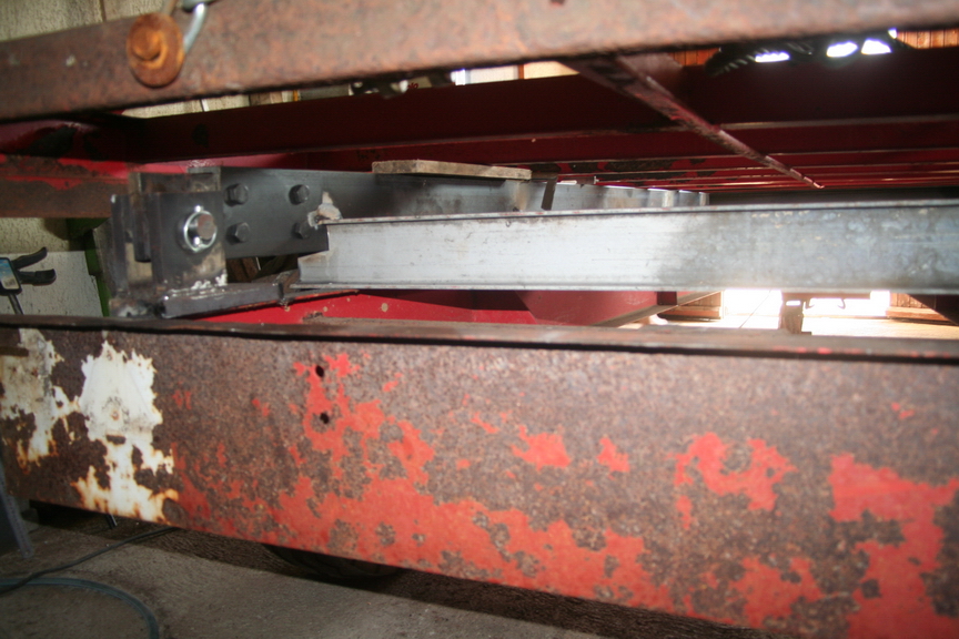

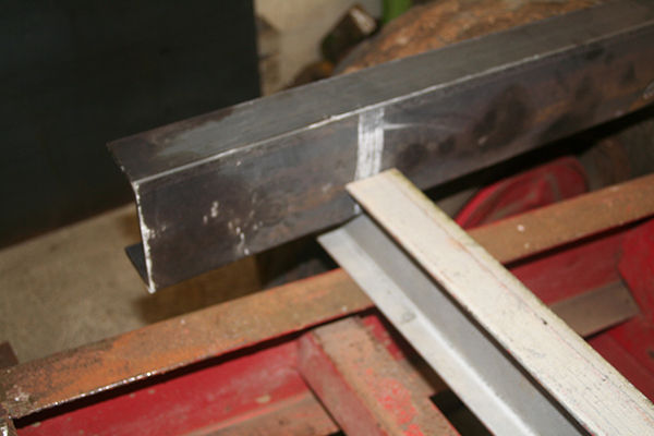

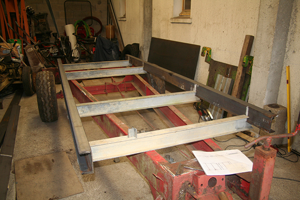

les choses sérieuses commencent, nous avons reçu le matériel et Raphaël a commencé de débiter la ferraille et préparer l'assemblage du plateau mobile intermédiaire avant soudure.
Quelques photos de l'avancement du travail avec le vérin hydraulique.
La week-end prochain, le plateau mobile sera surement terminé.
A plus tard pour les nouvelles photos de l'avancement des travaux
détail de l'assemblage
vue générale
vue générale
les supports transversaux

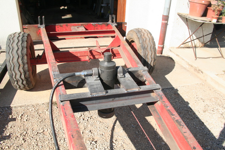

la remorque avec le vérin prévu

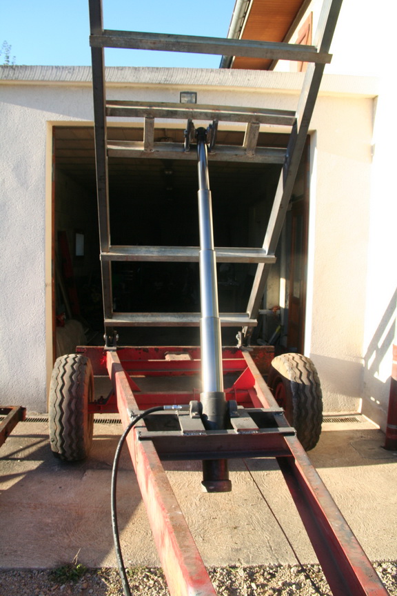

je trouve que le vérin est trop puissant par rapport aux dimensions du chassis
faut pas oublier qu'un chassis d'épandeur n'est pas prévu pour le bennage à l'origine
le cadre de bennage d'une 6 T est au moins en UPN de 140 doublé d'un fer plat,et que le tours du plateau est en UPN de 100
Vaut mieux que le vérin ne sorte pas en cas de surcharge ,plutot que le vérin sorte avec un chassis par terre,ou un trou au plancher

actuellement, c'est le positionnement du vérin qui est en cours.

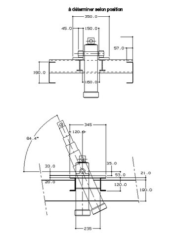

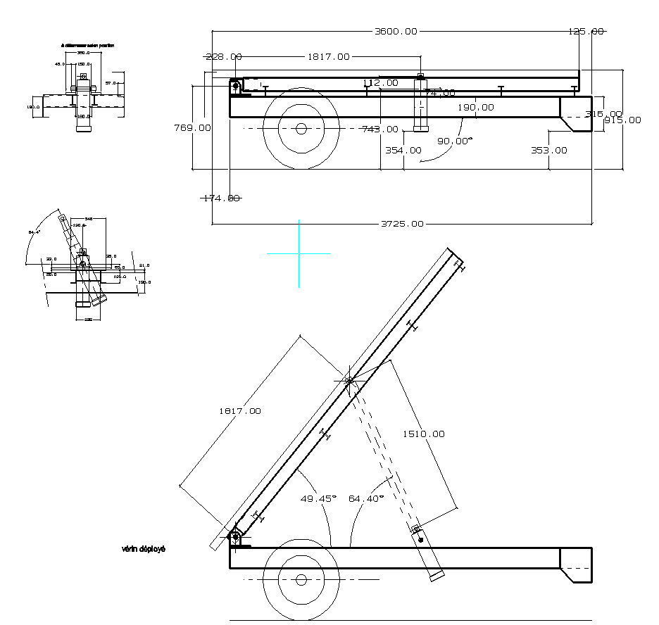

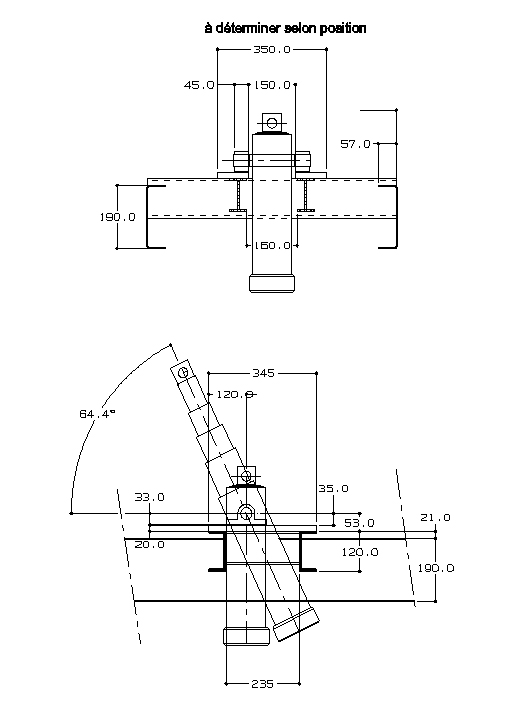

accessoirement, j'avais refait le dessin et maintenant, au repos, le vérin est vertical.
a bientôt pour les photos
dessin fixation du vérin position repos et travail
plan définitif de la remorque

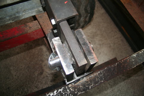

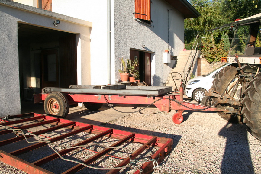

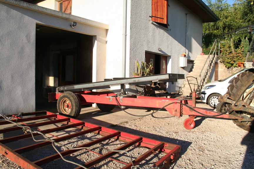

pose de l'ancien plateau sur le chassis mobile

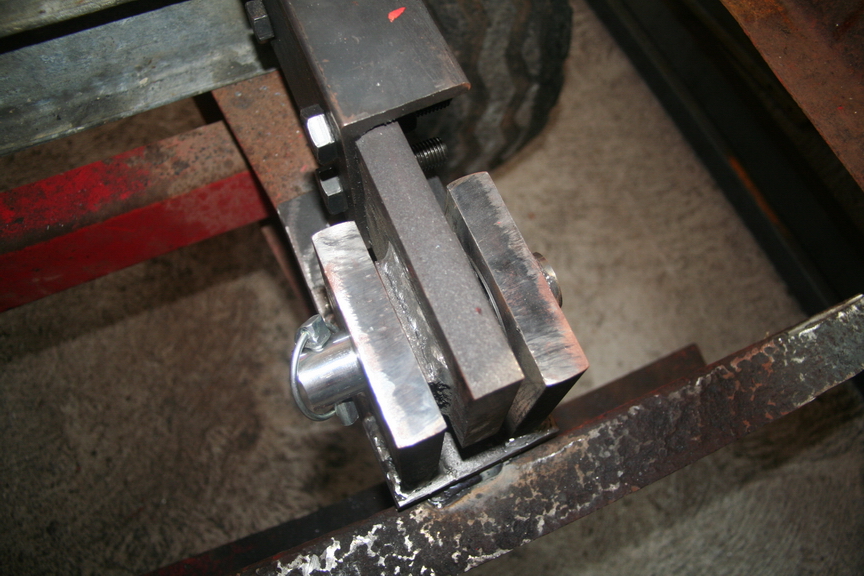

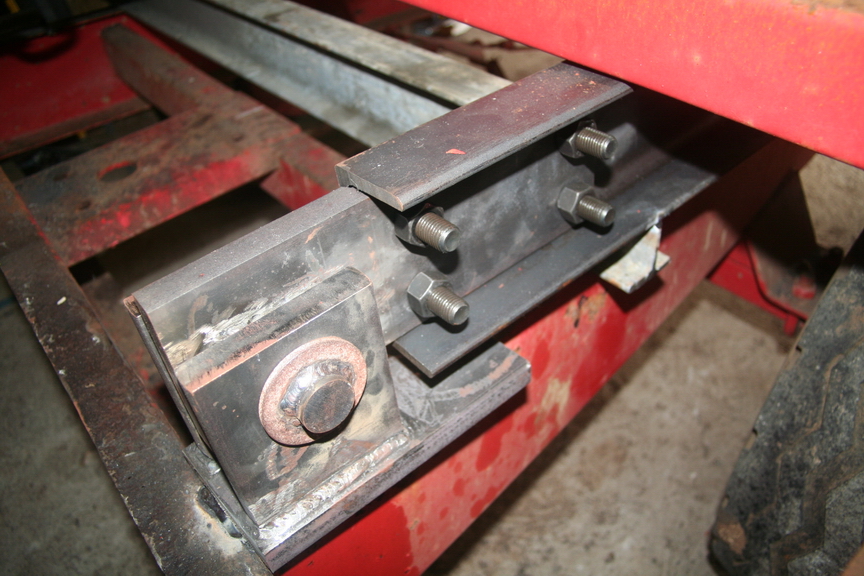

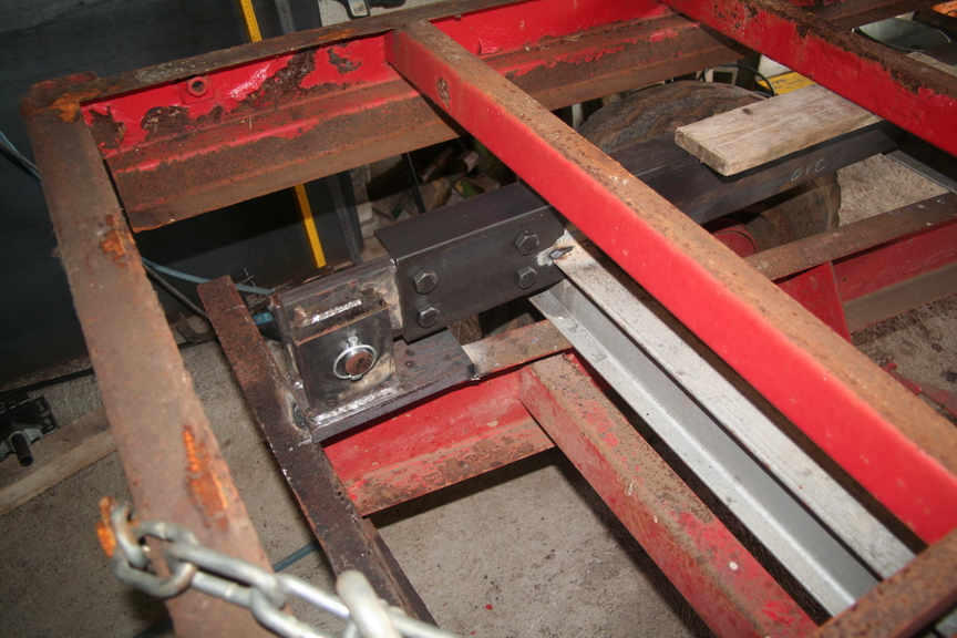

détail du pivot
détail du pivot
détail du pivot
détail du pivot
détail du pivot
détail du pivot
détail du pivot
détail du pivot

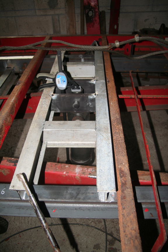

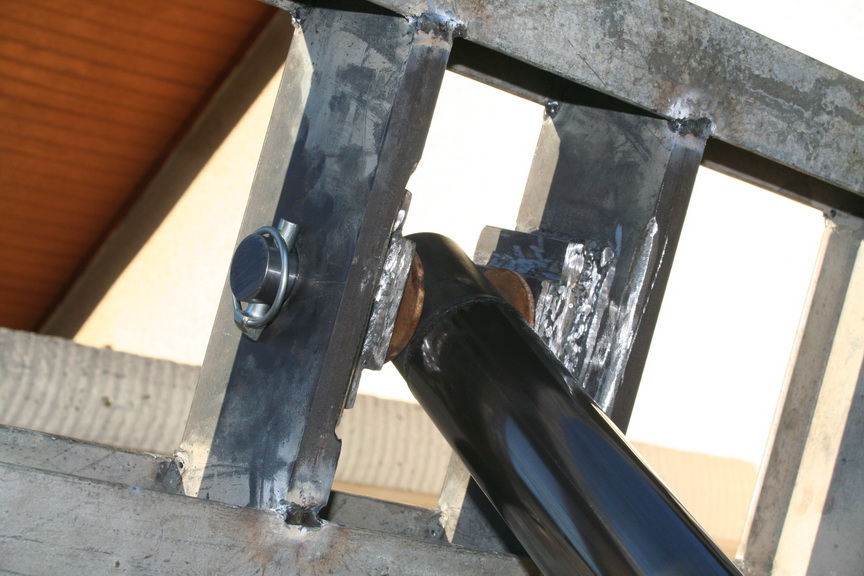

support supérieur mobile du vérin
support supérieur mobile du vérin (construction en cours)

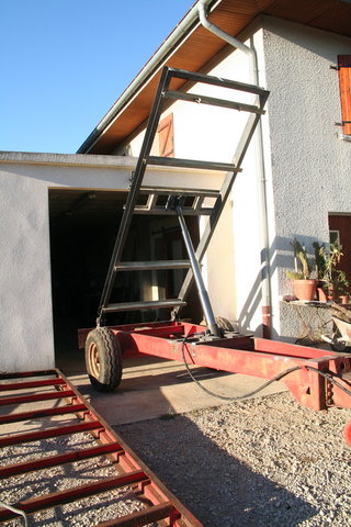

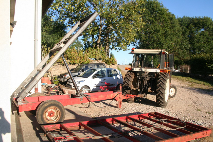

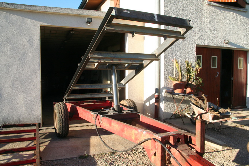

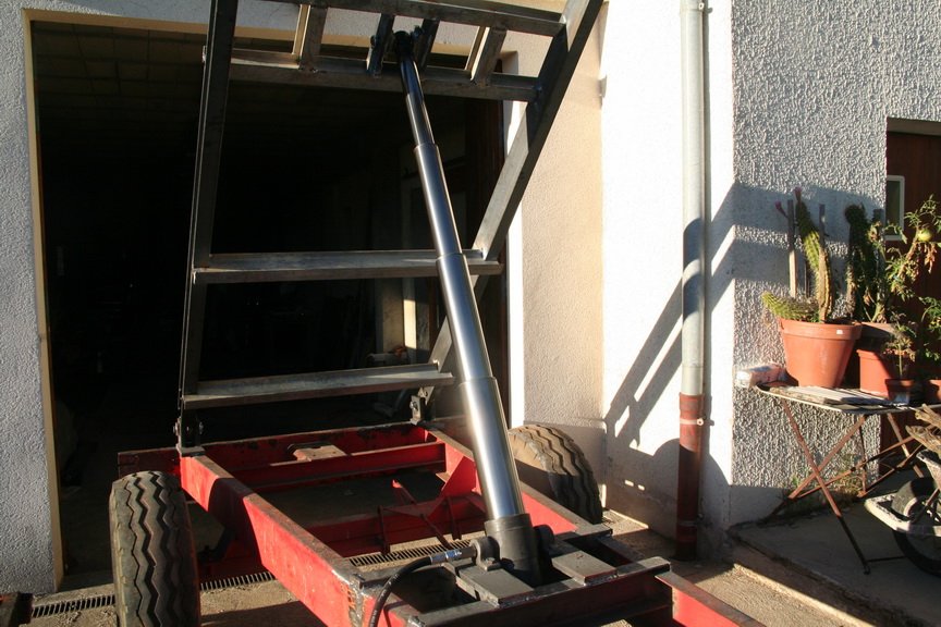

actuellement, la soudure du plateau mobile est finie et cet après-midi, on a procédé au premier essai avec le vérin en place.
je mets en ligne les photos du premier essai de fonctionnement
la tête du vérin en position de travail
vue de l'avant, plateau levé au maximum
autre vue plateau levé
vue de coté
vue de coté
plateau en fin de course maxi
le plateau se lève
le plateau se lève
début de la levée
début de la levée
première sortie pour test de manoeuvre

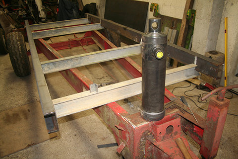

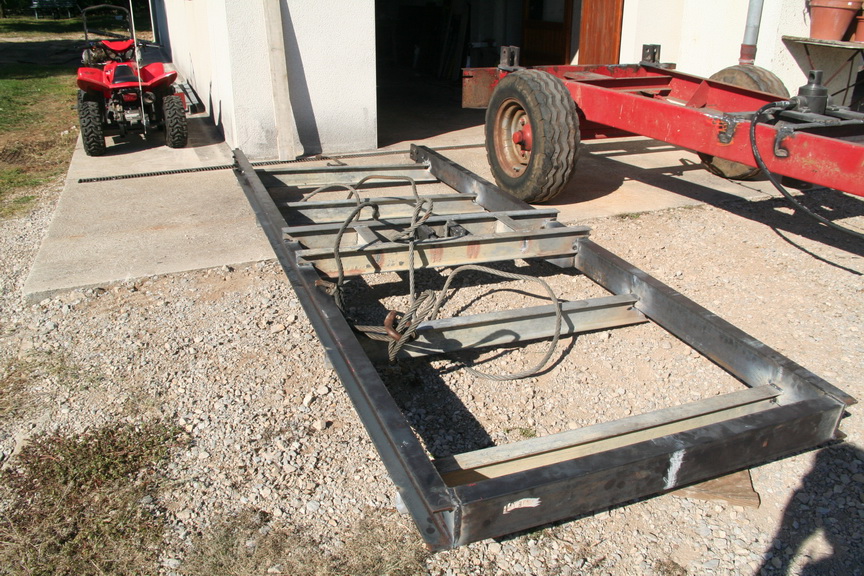

bonjour à tous,

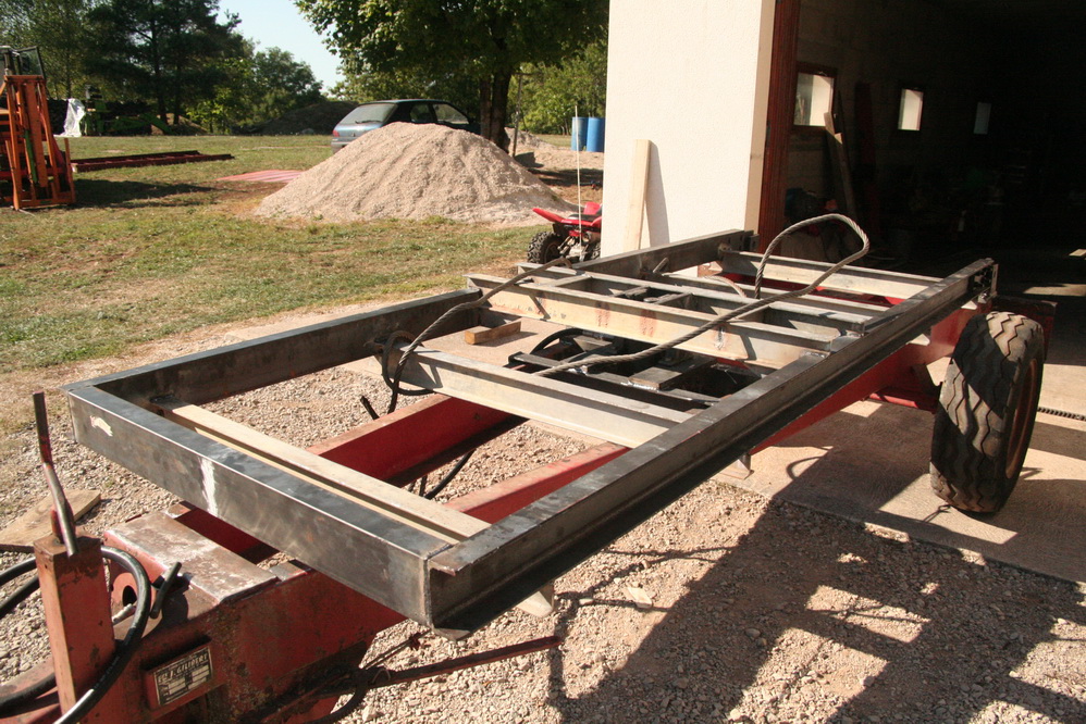

les premiers essais ont été concluant, l'ensemble a été démonté pour finir la soudure de toutes les pièces.

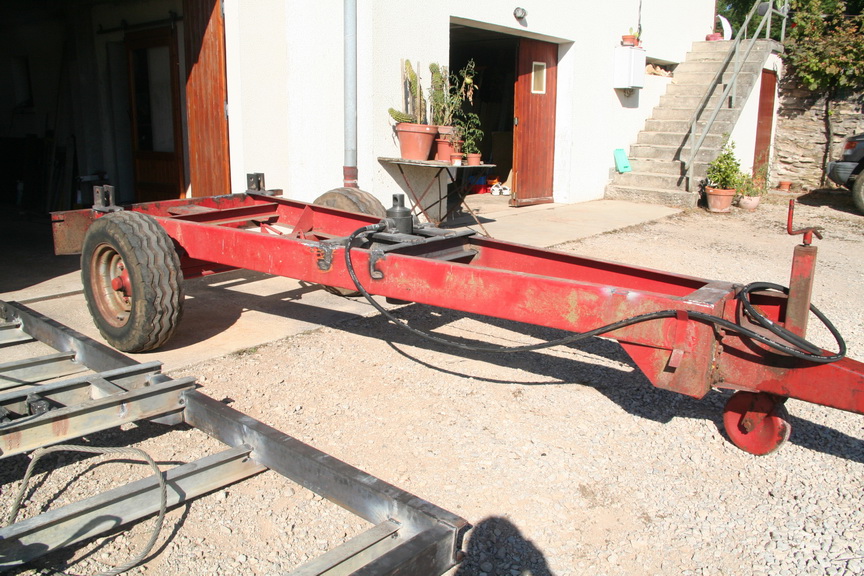

voilà les photos des 3 éléments séparés:
la base élaborée à partir d'un épandeur avec le support inférieur du vérin soudé en position.
le châssis mobile assemblé à partir d'UPN de 120 et d'IPN de 100

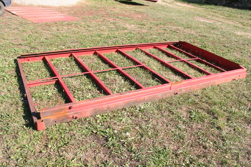

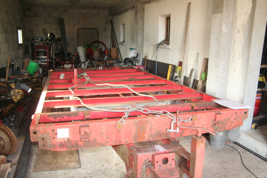

le plateau d'origine qui est fixé sur le châssis mobile et qui va recevoir un nouveau plancher en tôle.
à plus
les dernières photos
le châssis d'origine avec le vérin et son support
vue du support du vérin

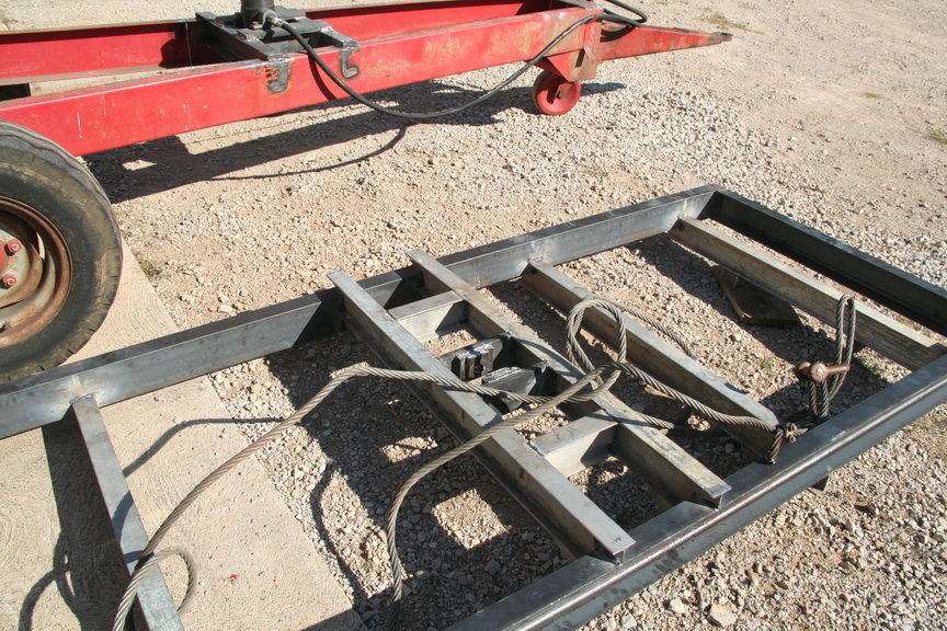

le châssis mobile soudé en totalité
vue du support supérieur du vérin

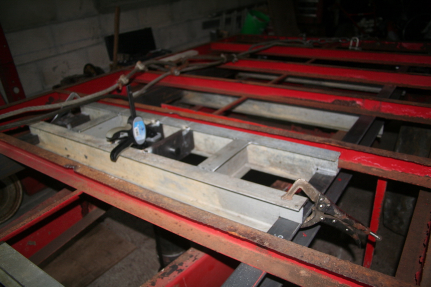

le plateau d'origine avant la pose des nouvelles tôles.

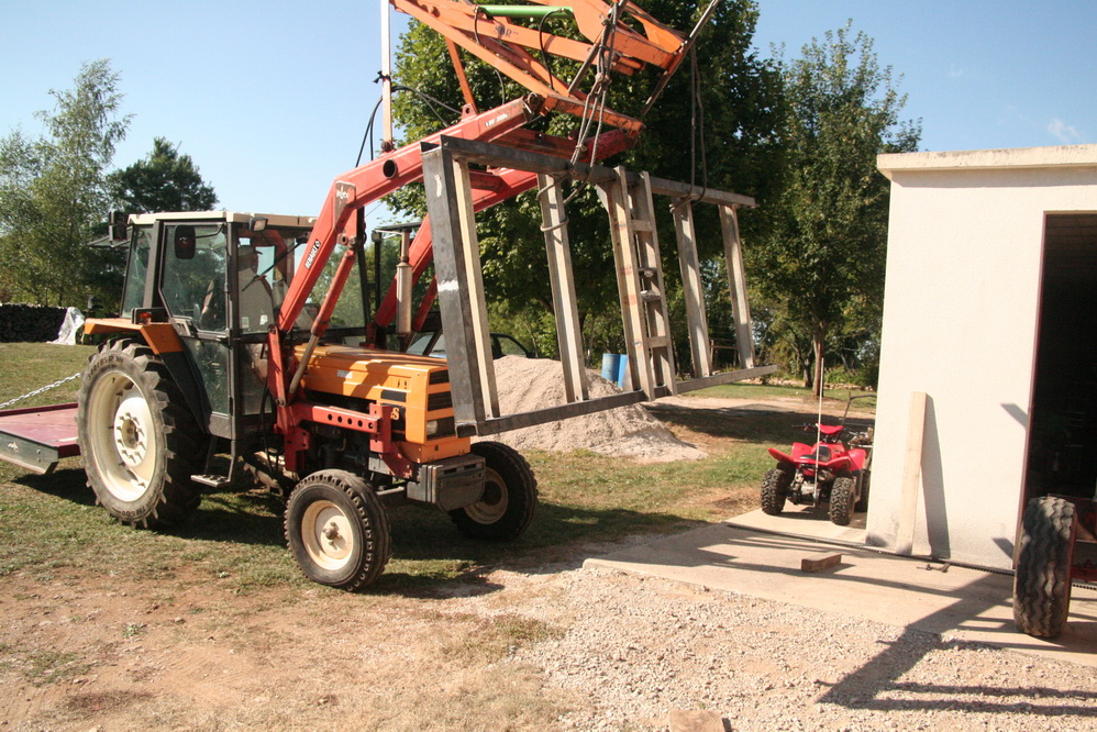

remise en place du plateau mobile après soudure
l'ensemble monté châssis original - plateau mobile
