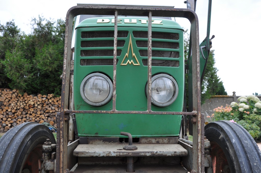

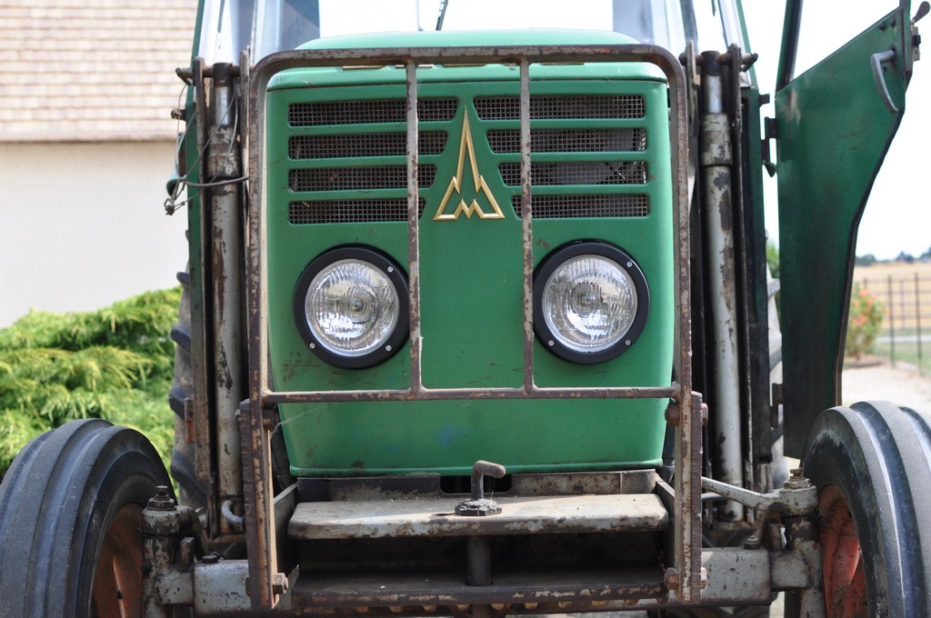

Avant
Avant

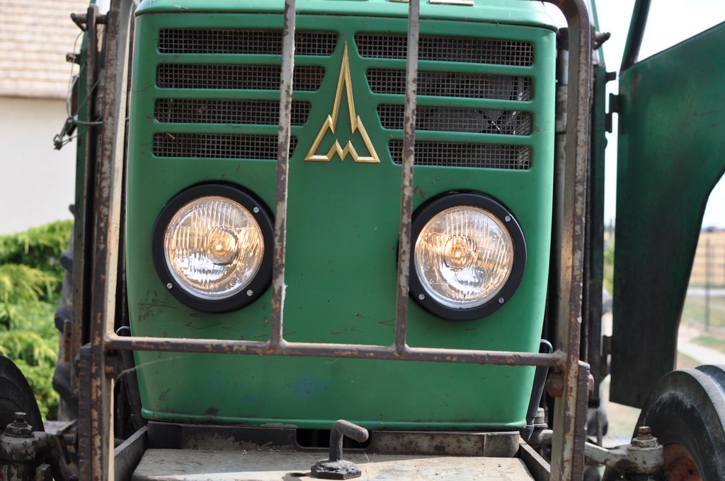

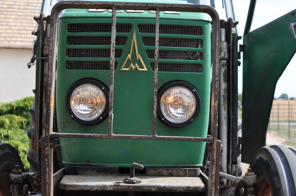

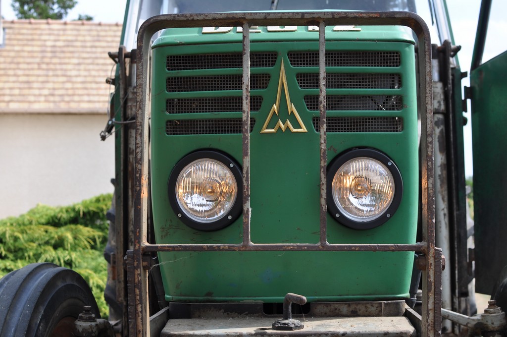

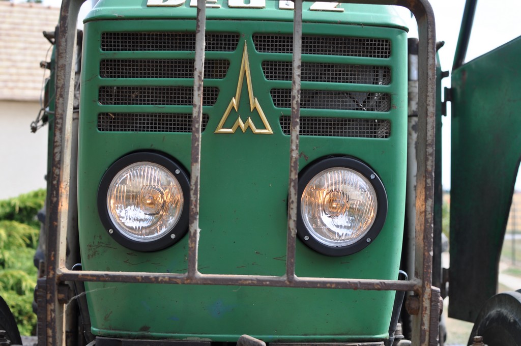

Après !
Après !
Comparatif
Comparatif

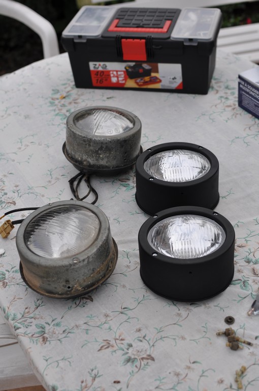

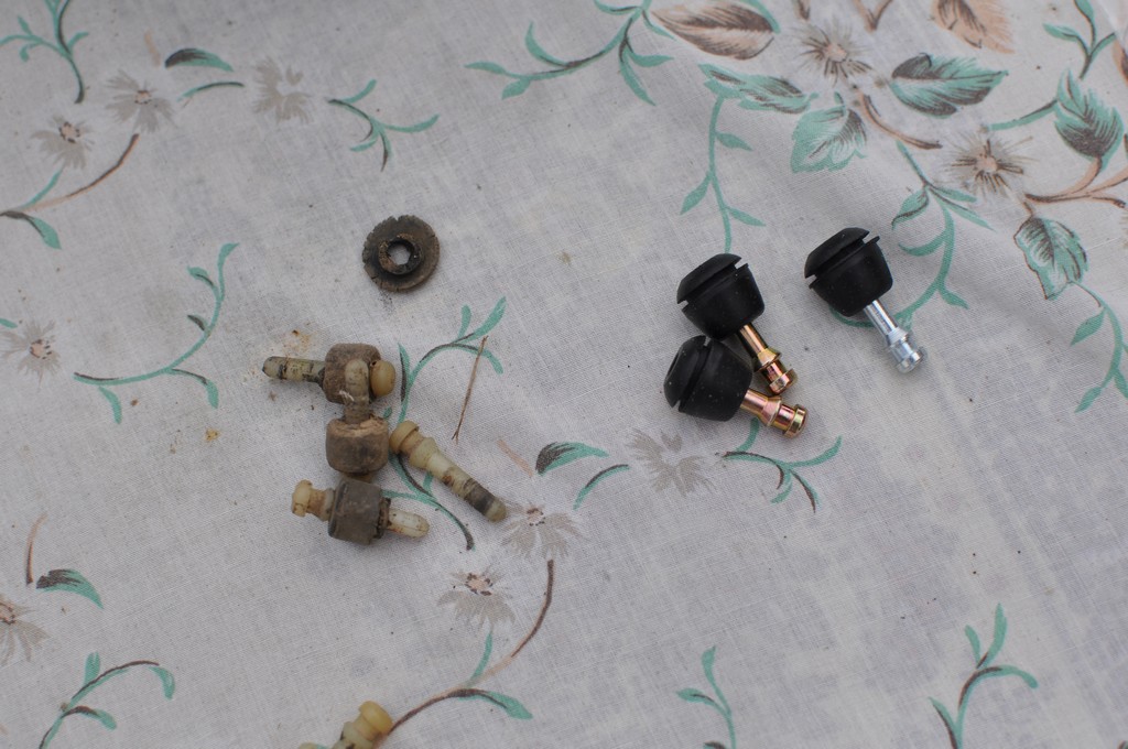

Les supports
Les supports

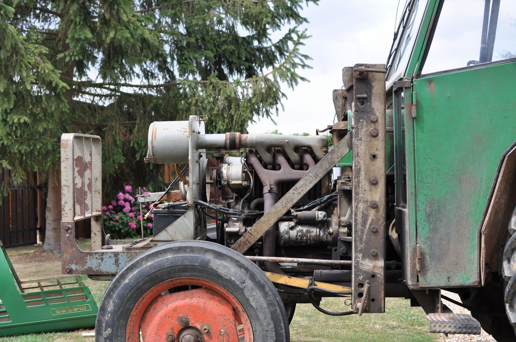

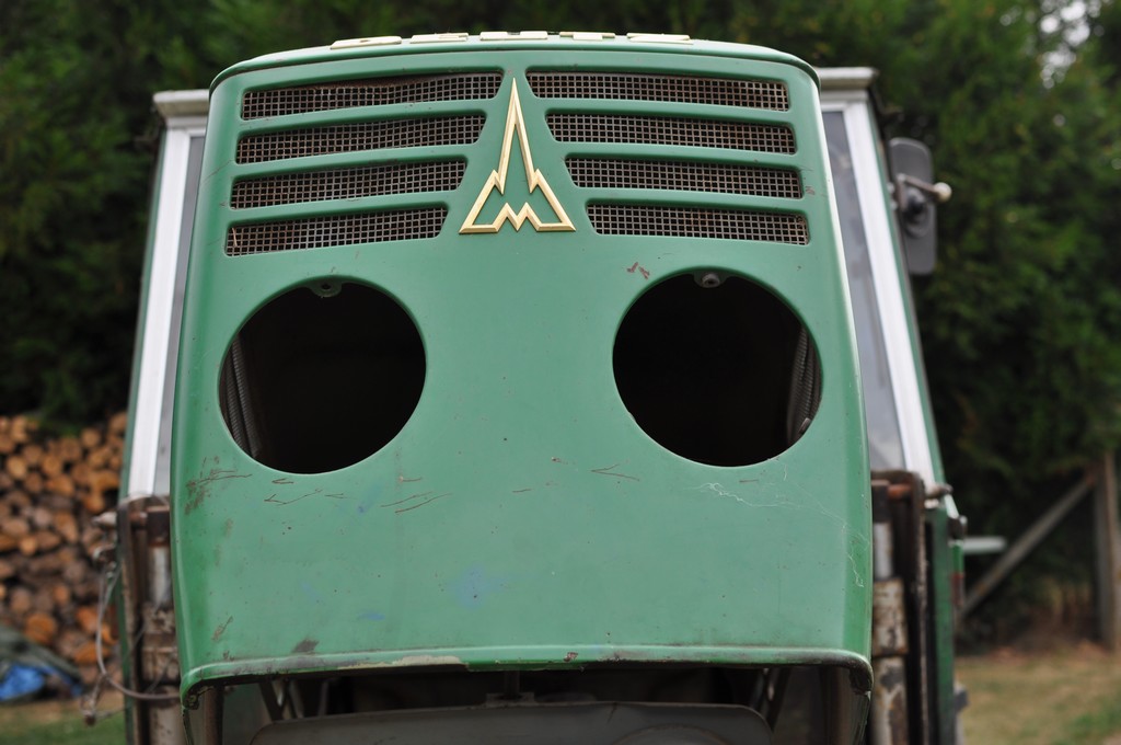

Enucléé le garçon !
Enucléé le garçon !
Le monstre qui sommeil
Sacrément usée !
Sacrément usée !

J'ai dû refaire les 6 trous pour les supports au foret n° 13.
Ensuite, un peu de nettoyage, du chatertone ici et là pour réparer un peu le faisceau.
Je crois qu'il y a comme un problème, j'ai un des 2 modes qui n'éclairent pas de trop (plein phare), et l'autre qui éclaire assez bien.
C'est toujours le haut de la parabole qui est éclairé quand on est en code au fait ?
Aussi, vous trouvez pas qu'il a un léger strabisme divergent mon Deutz :D ?

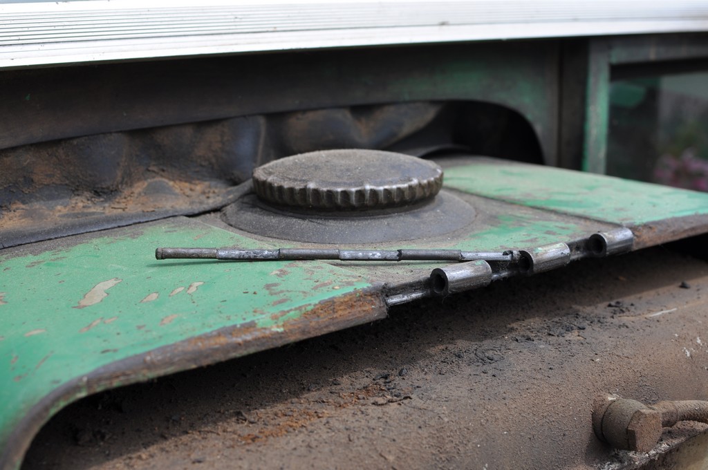

Est-ce possible de récupérer les supports (gris) des anciens phares? Je trouve pas ça génial les trucs bien noirs en plastoc! (*)
Oui, il semble loucher. N'est-ce pas parce que tu lui as tiré le portrait de tout près au grand angle?
Sinon, c'est ça le principe des codes, le faisceau éclaire le haut de la parabole comme ça les rayons sont renvoyés vers le bas.

Et merci pour les tophs! Marrant l'usure de l'axe du capot!!!

JohnDeere a écrit :Est-ce possible de récupérer les supports (gris) des anciens phares? Je trouve pas ça génial les trucs bien noirs en plastoc! (*)
Malheureusement non, car le support des paraboles ne sont pas les mêmes => incompatibles :( J'étais déçu, et d'autant plus car les cache-phares à l'arrière étaient trop petits :( :(
Mais bon, c'est moins pire que ce que je croyais :)
JohnDeere a écrit : Oui, il semble loucher. N'est-ce pas parce que tu lui as tiré le portrait de tout près au grand angle?
Non non, les phares sont réellement désaxés vers l'extérieur. Pi j'ai pris les photos avec mon 35mm, soit c'est le début pour un grand angle, mais 35*1.5 car capteur DX sur mon D90 :)

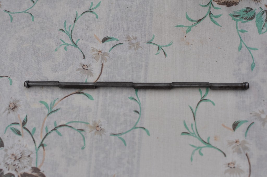

:D
J'aurais du prendre l'intérieur du capot, il était assez gras et poussiéreux, mais la peinture est intacte !!!

Charles a écrit :Non non, les phares sont réellement désaxés vers l'extérieur. Pi j'ai pris les photos avec mon 35mm, soit c'est le début pour un grand angle, mais 35*1.5 car capteur DX sur mon D90 :)
Je vais dire un truc con: y'aurait pas un gauche et un droit?
