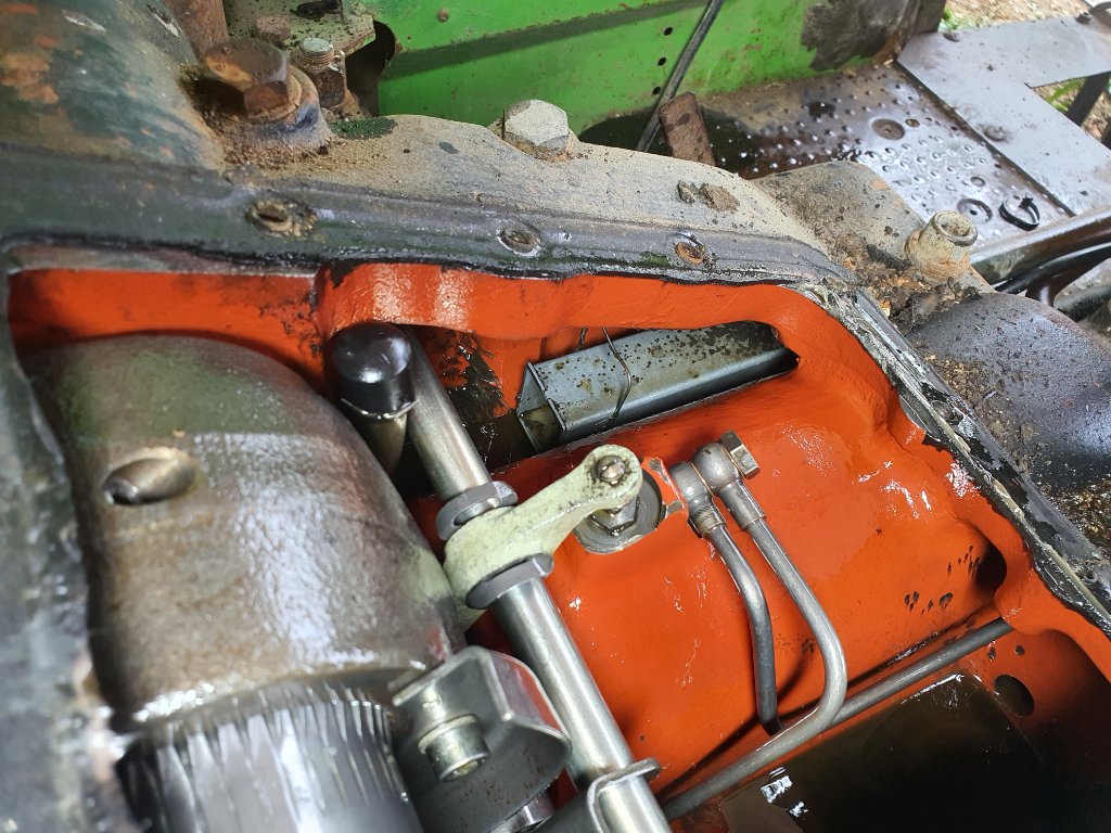

déjà regarde si ta manette ne tourne pas sur l axe ,après tu as sous le siège une trappe ou tu verras l intérieur de ton relevage mais si tu n est pas sur de toi vois avec une personne qui connait

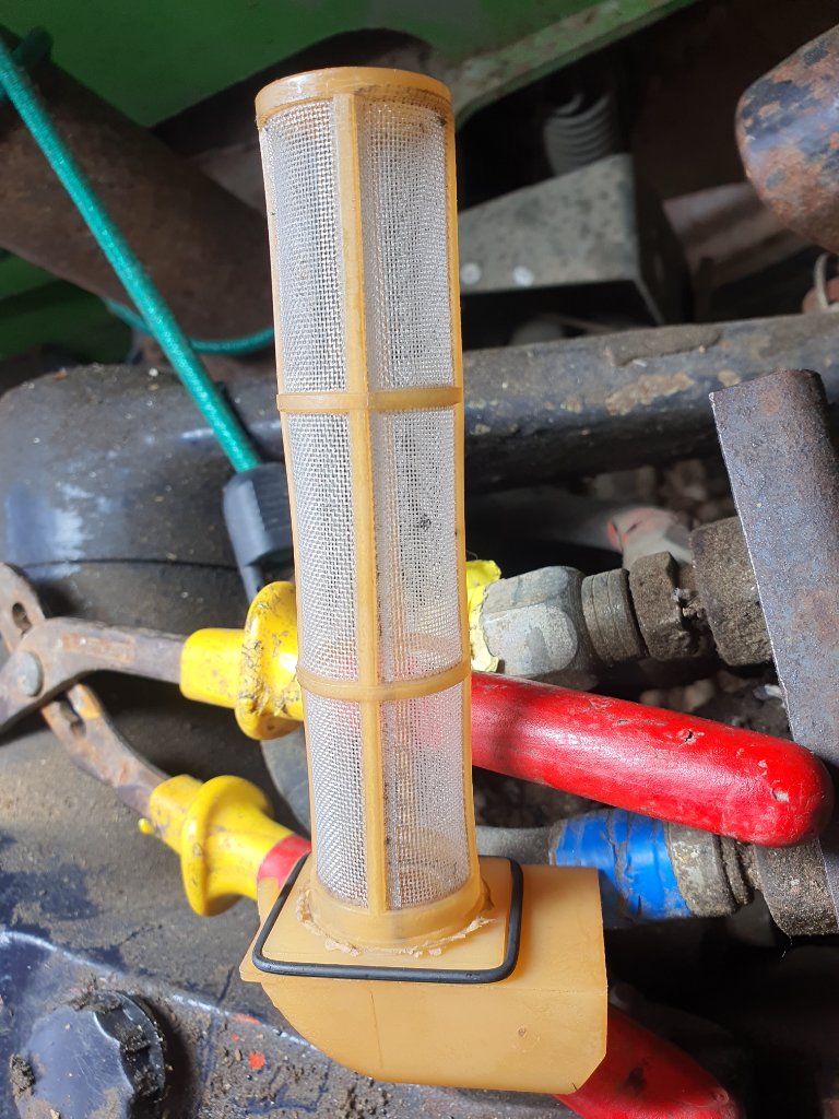

Petite info pour les relevages qui saccagent et les pompes bryuantes: il y a une crepine à l'aspiration qui est souvent en cause, située au niveau du tuyau d'aspiration dans le carter de relevage, accessible en démontant la trappe en tôle sous le siège
