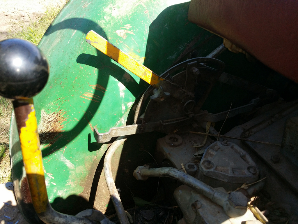

sur cette photo de mars 2013
on voit bien que la seconde manette ( la grise ) est tout en bas , alors que depuis quelque temps j'ai du l'attacher au support sinon le relevage ne montait plus assez haut
et pour arranger la chose j'ai fusiller le pas de vis du gros boulon en haut a droite
je cherches aussi ces pieces 2382887 et 2380723 si vous savez ou je peux les trouver

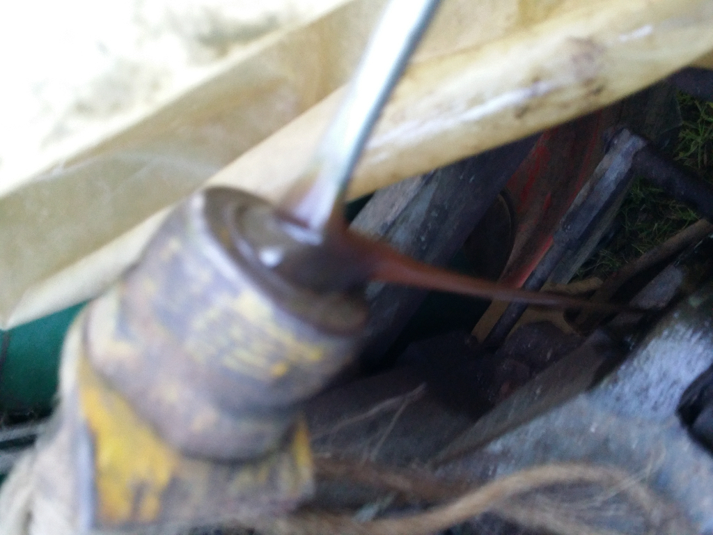

a premiere vue le filtre n a pas un aspect degeulasse
j ai quand meme fait le test du levier .
en l actionnant le moteur (au ralenti a l arret) baisse legerement de regime et la pompe fait du bruit comme in vibreur de tel.
par contre avec un tournevis j ai appuyer sur le branchement du flexible et l huile est sortit noir
mais toujours pas de relevage en plus chez il n y a pas de revendeur deutz et les garage concession ( john deere /claas/new holland )agricole sont loin
