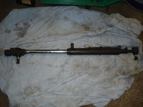

J'ai commandé des joints pour refaire la direction assisté de mon Same sur Ahs-hydro, ils vendent plein de kit hydro
http://www.ahs-hydro.de/
J'ai pas eu de chance mon vérin devait avoir trop d'usure (40 ans et plus de 10000H) j'ai fini par mettre une orbitrol et un vérrin
