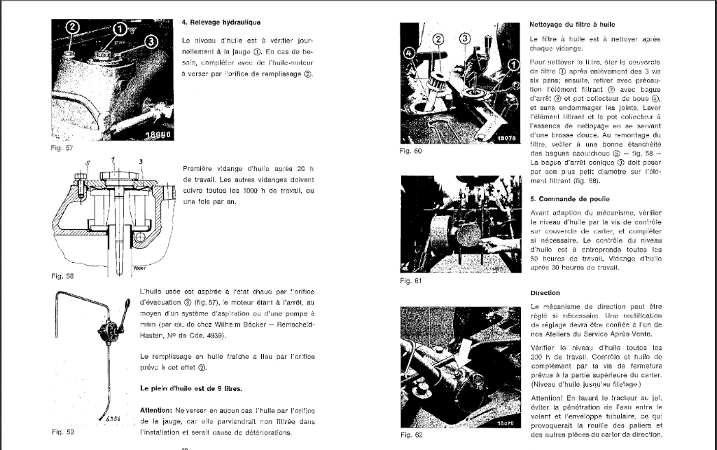

Tu parle bien de la gauche en regardant le tracteur de l'AR? Parce que le limiteur de pression est à droite du filtre. Le clapet de choc est dans le bloc relevage et il y a pas d'autre clapet dans le relevage. Pour moi c'est un simple bouchon à gauche

oui je parle bien de la gauche en regardant le tracteur de l'AR. Par contre je ne vois pas ou est le filtre.
j'ai dévissé le bouchon qu'on voit sur les trois dernières photos et il y a de l'huile hydraulique qui coule. Je vais essayer de le mettre sur le bouchon de remplissage.

Le filtre est sous tes 3 petite vis en forme de triangle.

herve76 a écrit :moi persso je mettrai le retour au niveau du bouchon remplissage
+1 pour moi,

Merci BKT,
Au niveau du bouchon de remplissage ou de vidange.

Donc le bouchon à droite de la jauge c'est le remplissage.

Yeesss,KHD 29 a écrit :Donc le bouchon à droite de la jauge c'est le remplissage.
