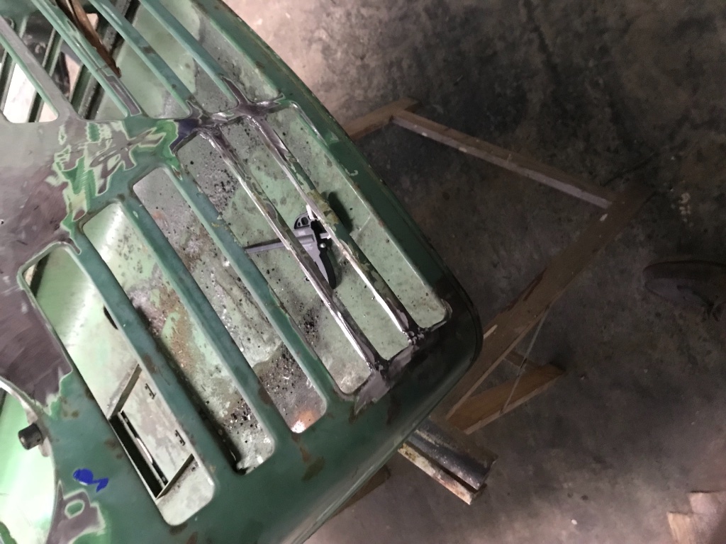

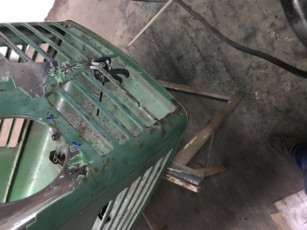

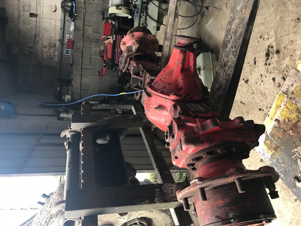

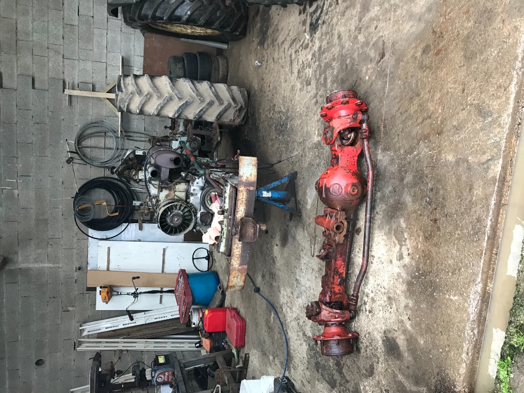

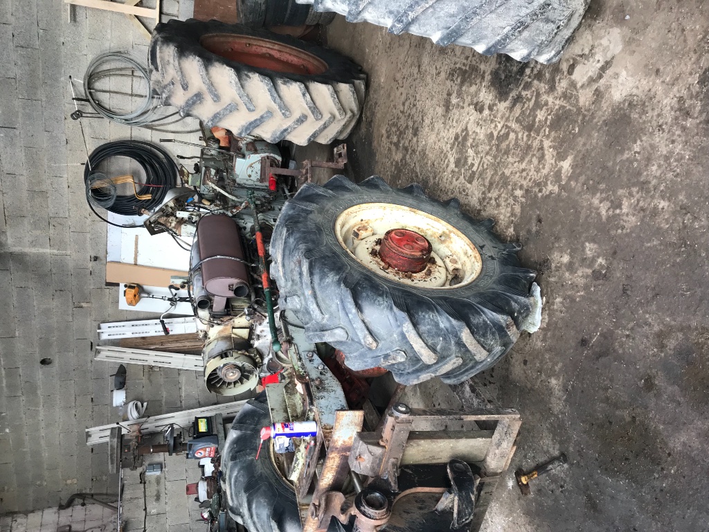

Bonsoir à tous après un petit moment d’absence il y a eu un peu de travail de fait sur le 80 restauration complète du capot avec le redressement des barrettes plier ensuite il a été sablé et apprêté pour les bonsoir à tous après un petit moment d’absence il y a eu un peu de travail de fait sur le 80 restauration complète du capot avec le redressement des barrettes plier ensuite il a été sablé et apprêté pour les Ailes , elles ont été Redresser après de longues heures a taper sur l’enclume 😂😂

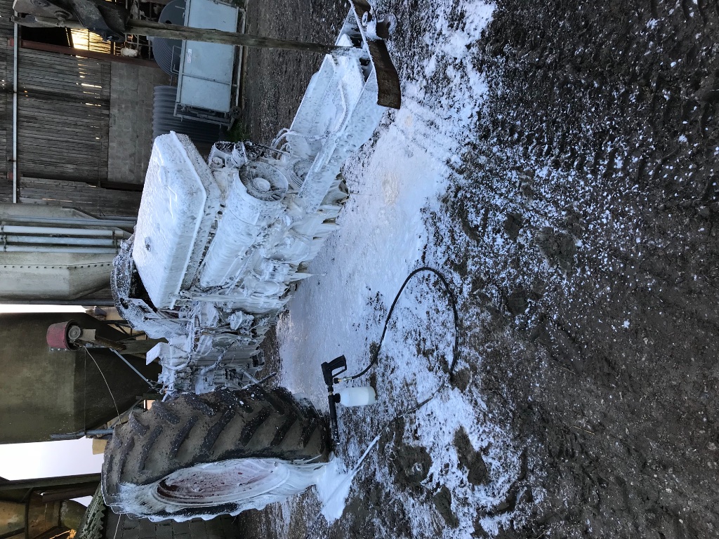

La semaine dernière un petit lavage du tracteur complet au dégraissant lui a fait un grand bien Y compris pour le pont Qui était noire de Graisse

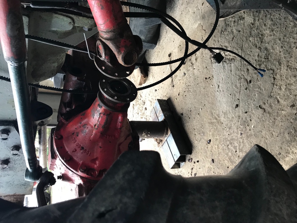

Après une petite révision j’ai fait une pause à blanc Du pont mais à voir Je vais devoir fabriquer des cales pourrait hausser mon œillet de pont car il est trop bas ! Je ne sais pas encore comment je vais m’y prendre
Place au photo

Hello, fais gaffe a taper sur une enclume tu étend ou l'inverse, pour du redressage des fois il faut se forcer a s'en passer avant de produire des trucs durs a renlever ;-)

salut! pour ton probleme de hauteur du pont avant,je suis pas sur mais jepense qu il y a une piece speciale pour l adapter a la bonne hauteur .elle est uniquement pour les 06 avec pont zf ,avec le sige pas besoin;tu dois trouver ca sur un 80 ou90 06 4x4 ,gris et vert .sur les 68 et 72 06 il ya aussi mais sans doute pas compatible

Zizirider a écrit : 24 janv. 2018, 20:24 Hello, fais gaffe a taper sur une enclume tu étend ou l'inverse, pour du redressage des fois il faut se forcer a s'en passer avant de produire des trucs durs a renlever ;-)
Salut mais comment veux-tu faire autrement pour les remettre en état? c’est de la grosse tôle c’est ça le problème tu pense qu’il faut chauffer c’est pire non ?

nico12 a écrit : 24 janv. 2018, 21:36 salut! pour ton probleme de hauteur du pont avant,je suis pas sur mais jepense qu il y a une piece speciale pour l adapter a la bonne hauteur .elle est uniquement pour les 06 avec pont zf ,avec le sige pas besoin;tu dois trouver ca sur un 80 ou90 06 4x4 ,gris et vert .sur les 68 et 72 06 il ya aussi mais sans doute pas compatible
Salut merci du conseille je pense en faire moi même car introuvable et mon amis mécano m’a dit qu’il n’a jamais vendu de 06 avec ce type de pont général dés pont deutz alors je vais voir pour faire Une cale de 10 cm en fer plein
Messages : 13276
Re: Nouvelle jeunesse pour mon 8006
rallonger l'arbre n'est pas possible ?
