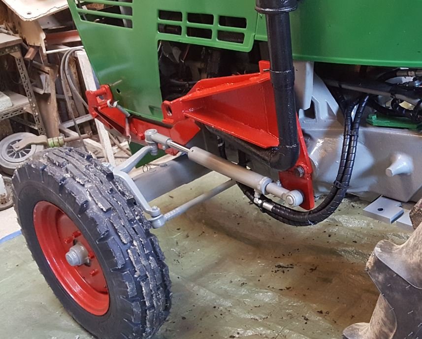

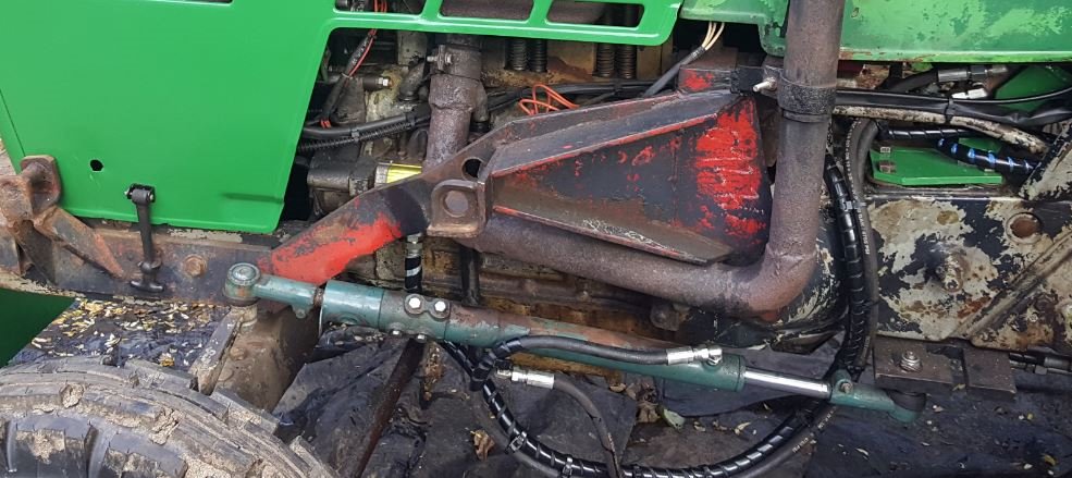

Hello,
La soudure sera obligatoire, mais rien ne t'empêche de faire une Platine contre vissé sous le tracteur
Mon orbitrol je l'ai eu sur le bon coin Voici la photo du système de base la version modifié orbitrol
si tu as besoin ma platine de base ne me sert plus
Steph
Steph

Hello, même sur ta première photo c'est déjà un orbitrol ?stephane56 a écrit : ↑08 déc. 2018, 18:08 Hello,
Steph

Effectivement, c'est déjà un orbitrol,
mais cela correspond au montage fait depuis la direction d'origine, j'avais commencé la modification vers le 100% orbitrol, en concervant le verin du kit.
Stephane
