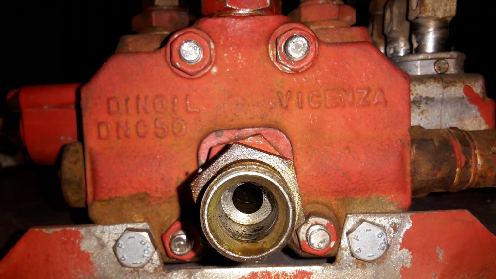

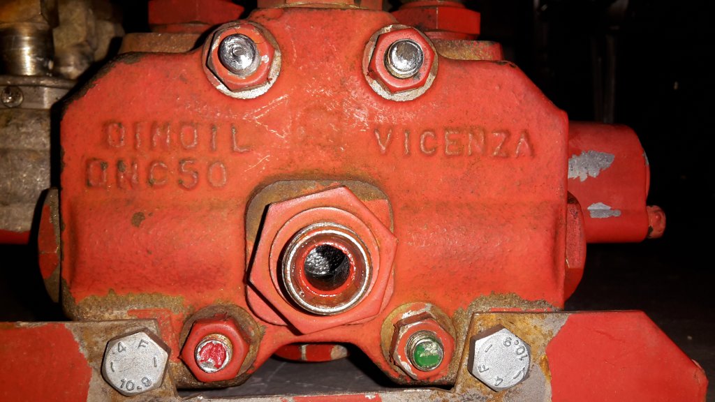

C'est apparemment un distributeur à centre ouvert. Quand les manettes sont au centre ( sans les toucher) le passage d'huile est libre dans le distributeur.
La personne a qui je l'ai acheté m'a dit sur quelle machine il était monté mais je ne m'en souviens plus...! Il m'a confirmé que c'était un centre ouvert car il utilisait la machine sur son tracteur qui lui-même fonctionne en centre ouvert.
Je n'ai, par contre, aucunes lettres au niveau des raccords d'huile ou bouchons éventuels, voir photos ( des photos parlent parfois beaucoup plus que les paroles)
Il était utilisé seulement avec deux tuyaux d'alimentation, un assez gros et un autre un peu plus petit (ils étaient encore montés sur le distributeur quand je l'ai acheté). Tous les autres tuyaux allaient vers les vérins que j'ai également acheté (en lot).
Encore merci à toi de m'éclairer sur tout cela.
A+ Fabrice
A+ Fabrice

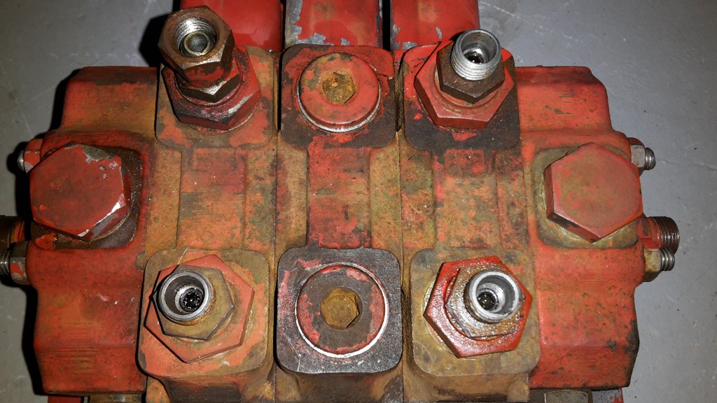

C'était un 6 voies sur lequel j'ai enlevé 3 voies qui ne me serviront jamais (2 simples et une double, je les gardes quand-même en réserve au cas où...

la pression est du coté ou il y a la vis de réglage
A + Thierry
A + Thierry

Et donc tu pense le brancher après la pompe hydro ,et avant le distri de relevage ?
Moi le distributeur chargeur est aussi branchés entre la pompe hydro et le distri de relevage (ou bloc freins hydro) ,mais il y a une 3e sortie sur le distri pour un retour vers réservoir

bonsoir
la norme et la sécurité ci le tracteur est équipé de distributeur de frein de remorque il est interdit de se branché entre la pompe et le distributeur de frein de remorque
il faut se branché après le distributeur de frein de remorque c'est un organe de sécurité
@ deutzd4006 : oui pour moi aussi je ne suis pas trop fan de monté se bloc de distributeur sans retour direct a la bâche ( retour réservoir )
car ci tu actionne 2 manettes en même temps tu va produire un mur et la pompe va explosé
renseigne toi chez un professionnel hydraulique pour voir ci tu ne peut pas greffé une sortie pour mettre un retour directe au réservoir
A + Thierry
A + Thierry

C'est vrai j'ai une bêtise ,c'est toujours après la valve de freinage

Je verrais le distributeur qu'a deutzd4006 a brancher sur la prise hydro AR du tracteur (comme une fendeuse,une dessileuse ...)

Bonsoir,
Dans mon cas, je n'ai pas de distributeur de frein puisqu'ils sont mécanique.
J'ai un tuyau de prise hydraulique à l'arrière et un autre branché sur le retour. Le soucis c'est que la prise hydraulique rapide est connectée à la sortie du distributeur simple effet du relevage avant avec une vanne pour utiliser soit le relevage soit la prise hydraulique arrière... Je ne pourrai donc utiliser que le relevage ou l'inclinaison du bac alors que le but serait justement de pouvoir utiliser les deux à la fois.
Je n'utiliserai qu'une seule manette à la fois. La première servira pour le cavage, celle du centre restera une de réserve au cas où et je me servirai de la 3ème pour le vérin du 3ème point du relevage arrière.
Avant de faire une bétise avant le branchement, j'irai montrer le tracteur chez un spécialiste hydraulique près de chez moi. Le seul soucis c'est que le tracteur n'est pas immatriculé... j'ai possibilité de passer par un chemin à travers bois mais il est "assez fréquenté "par des 4x4 et motos cross, j'ai juste 500m à faire sur la route pour y arriver.
En tout cas, merci à tous pour vos réactions et si un jour je peux être utile à quelqu'un
Fabrice
Fabrice
