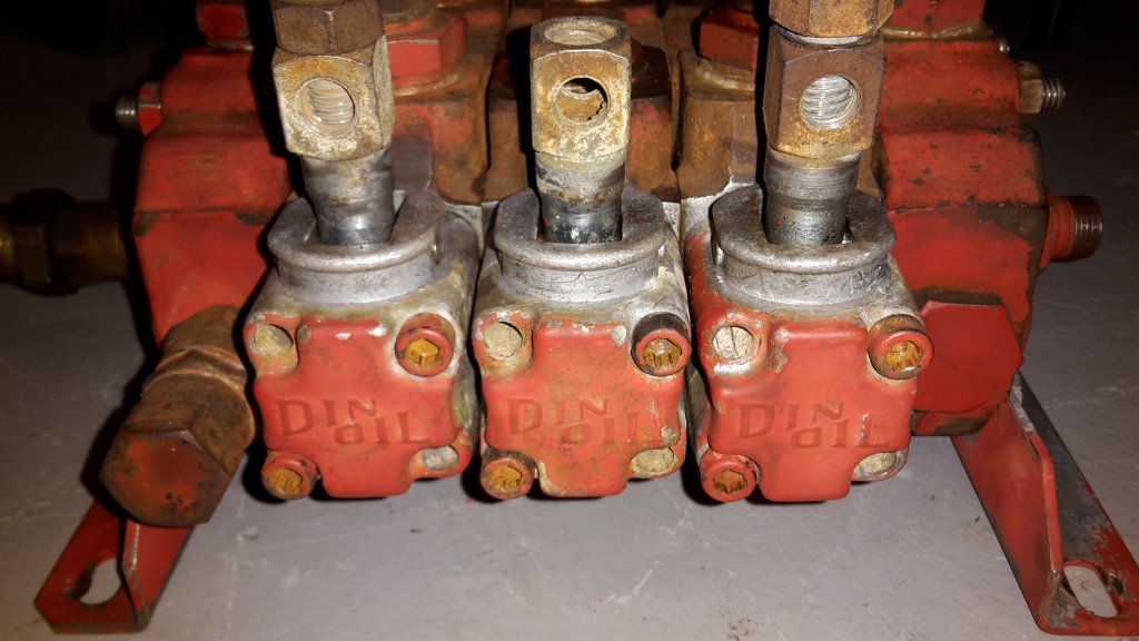

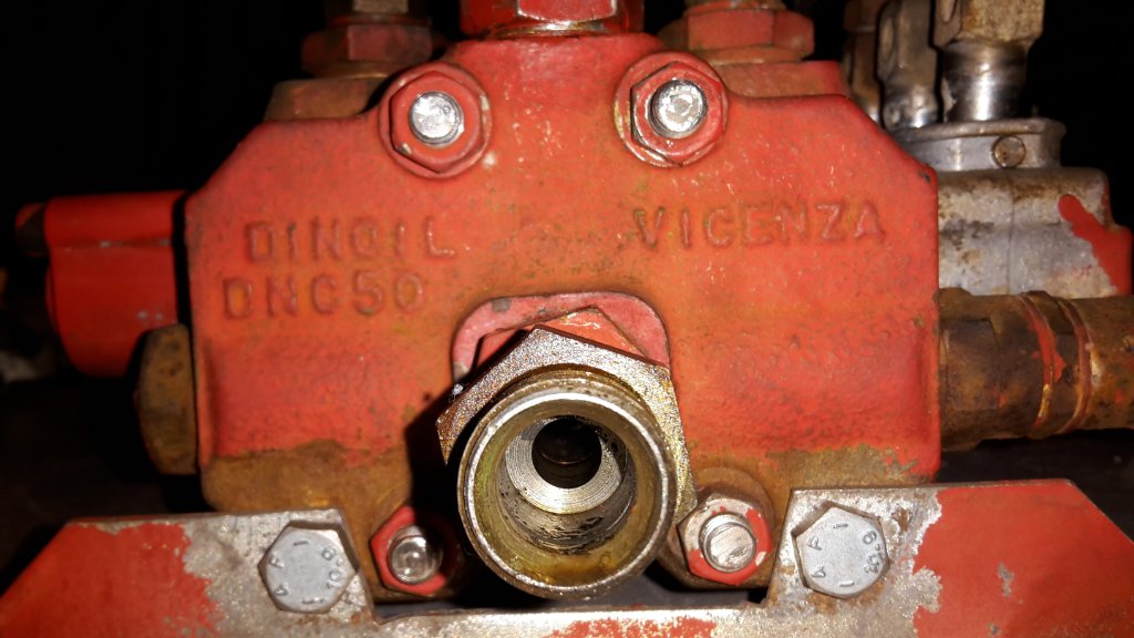

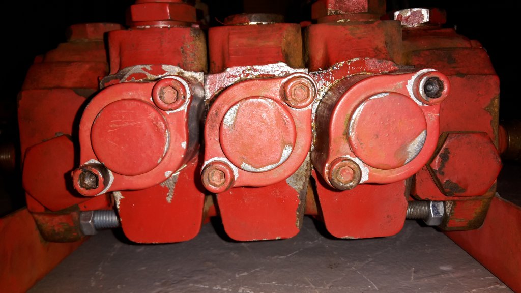

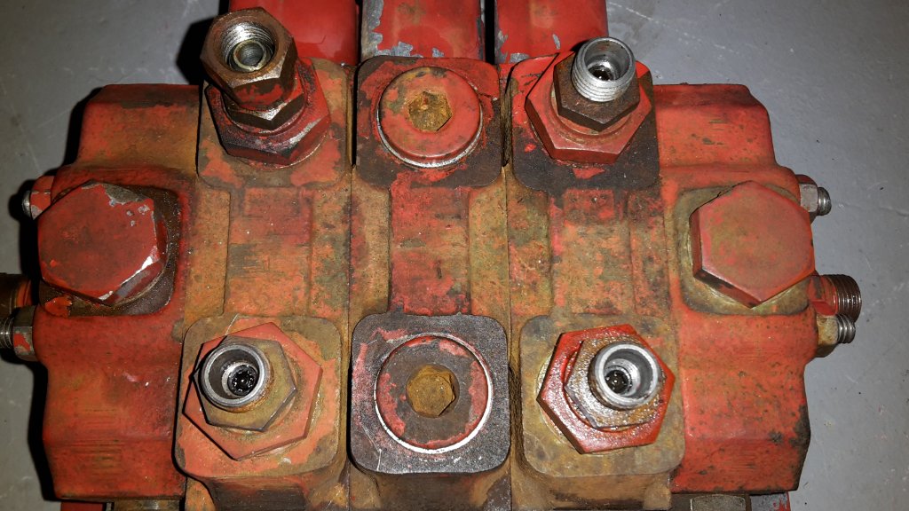

C'est apparemment un distributeur à centre ouvert. Quand les manettes sont au centre ( sans les toucher) le passage d'huile est libre dans le distributeur.
La personne a qui je l'ai acheté m'a dit sur quelle machine il était monté mais je ne m'en souviens plus...! Il m'a confirmé que c'était un centre ouvert car il utilisait la machine sur son tracteur qui lui-même fonctionne en centre ouvert.
Je n'ai, par contre, aucunes lettres au niveau des raccords d'huile ou bouchons éventuels, voir photos ( des photos parlent parfois beaucoup plus que les paroles)
Il était utilisé seulement avec deux tuyaux d'alimentation, un assez gros et un autre un peu plus petit (ils étaient encore montés sur le distributeur quand je l'ai acheté). Tous les autres tuyaux allaient vers les vérins que j'ai également acheté (en lot).
Encore merci à toi de m'éclairer sur tout cela.

BONSOIR
la pression est du coté ou il y a la vis de réglage
A + Thierry
