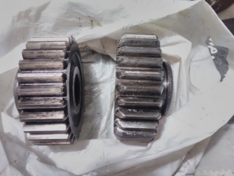

Et voici les 2 pignons, celui acheté à gauche et l'ancien à droite

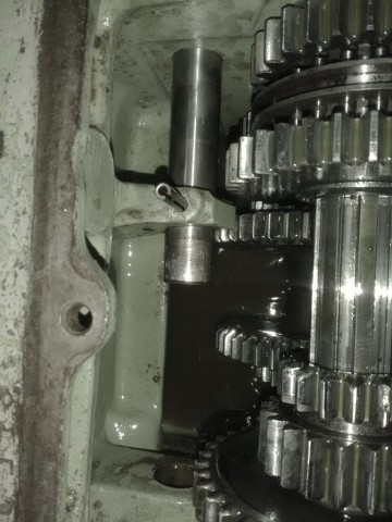

Pas de place pour taper sur l'axe pour l'enfoncer plus et j'ai réussi en le pinçant mais je cale à 2-3mm du but.
J'ai peut-être un peu griffé l'axe avec la pince et du coup, il ne glisse plus bien jusqu'à sa place. Si quelqu'un a une idée, j'avais pensé à un boulon sur un écrou/plaque d'appui entre l'axe et le pont arrière et déserrer le boulon pour pousser sur l'axe mais bon, pas bcp de place pour travailler. Du coup, j'ai mis un bout de fil qui passe dans le trou actuel, pour pas risquer d'avoir l'axe qui bouge, même si très peu probable.
Par contre, j'ai pas réussi à remettre l'axe à sa place, il me manque 2-3mm pour pouvoir remettre la goupille de blocage

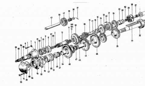

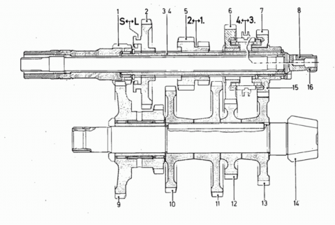

Coucou,
Est ce que cela ressemble à ton montage de BdV ?
Et cela ?
Et cela ?
Re: Démontage boite de vitesses TW35
Salut,
Oui c'est bien cette boite.
