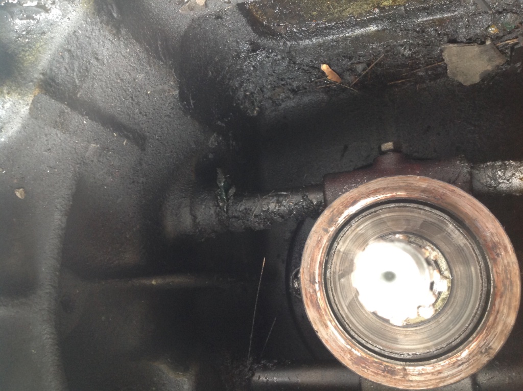

J'ai l'embrayage de mon 7006 qui a cassé.
Je vien de commencer à le découpler y a t'il des chose a repéré avant? Enfin si y en a qui ont des conseils ou des combine çe serait super.

Sans plus, et il y a déjà des retours de démontage d’embrayage sur le forum :)
Le principe est toujours +/- le même.
Bien calé (pont avant par rapport au moteur) de partout, mollo sur les vis au desserrage pour pas les foirer. Bien les débloquer pour éviter les emmerdes par la suite.
Repérer le sens des disques d'embrayage.
Recherche sur le fofo ;)
Prend des photos, pis pose des questions si doute il y a !

Çomment ce sorte les butées?

Elles doivent venir avec les portes butées. Mais ils doivent être retenu par leurs fourchettes respective.
Il faut désolidarisé les fourchettes des axes de commande (on voit un boulon en haut sur ta photo)

Jai réussi a les sortir en faite il faut d'abord sortir la butée d'avancement et celle de la pdf sort avec porte butée.
Comment faut il faire pour recentré le disque de la pdf?

Soit au doigt, soit avec un centreur, ou un boulon, il faut juste une piece qui t'aligne le moyeu cannelé avec le roulement pilote ;-)
