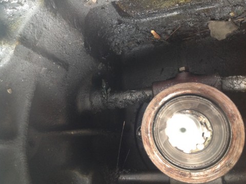

Re: Embrayage 7006
Elles doivent venir avec les portes butées. Mais ils doivent être retenu par leurs fourchettes respective.
Il faut désolidarisé les fourchettes des axes de commande (on voit un boulon en haut sur ta photo)

Re: Embrayage 7006
Jai réussi a les sortir en faite il faut d'abord sortir la butée d'avancement et celle de la pdf sort avec porte butée.
Comment faut il faire pour recentré le disque de la pdf?

Re: Embrayage 7006
Soit au doigt, soit avec un centreur, ou un boulon, il faut juste une piece qui t'aligne le moyeu cannelé avec le roulement pilote
