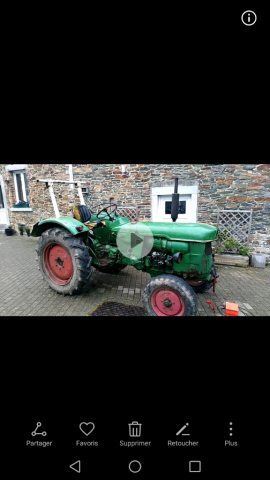

Et voici une photo du tracteur

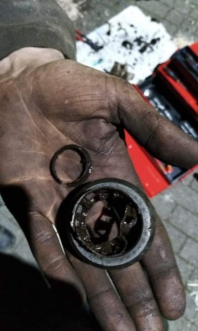

Et voici l'état des roulements de la barre de direction. Je comprends qu'il ne tourne p'us bien...

Salut Louis,
Je ne pense pas que le boitier du 4006 ira sur ton 4005. Tu peux nous mettre plus de photos de ton boitier pour voir son état, et aussi nous dire d'où vient le roulement que tu montres.

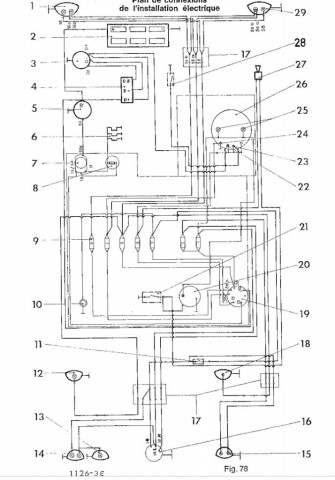

et quelqu'un aurait il le schéma électrique d'u nD 4005. Je trouve celui du D 40 mais pas du mien.
DFair

Salut.
Voici le manuel d'instruction du D 4005 vers la fin tu as le schéma électrique.

Message par DFair » 16 avr. 2019, 19:59
Désolé je n'arrive pas à envoyer le manuel :triste1: voilà une photo, autrement tu peux trouver le manuel de ton tracteur sur les vieilles soupapes.
