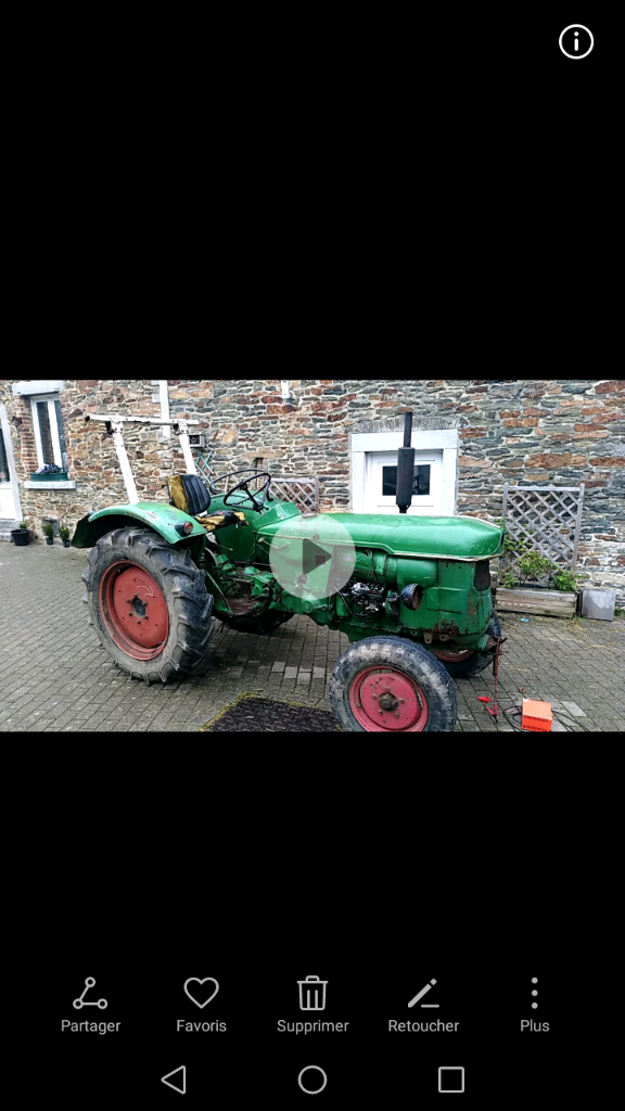

Et voici une photo du tracteur

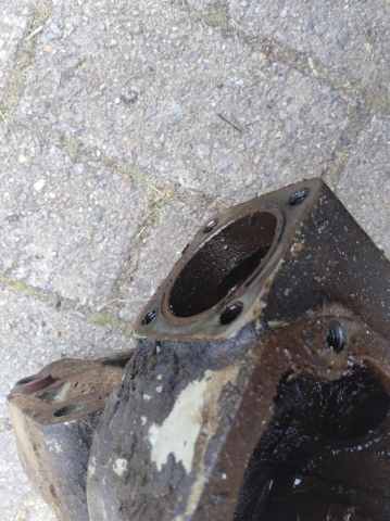

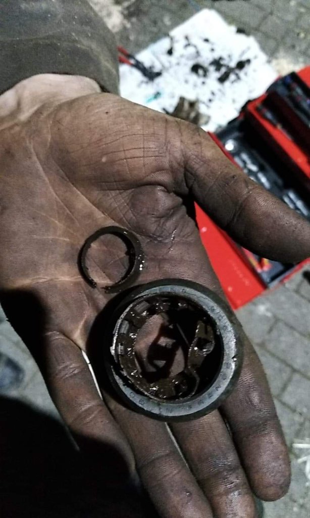

Et voici l'état des roulements de la barre de direction. Je comprends qu'il ne tourne p'us bien...
Messages : 2121
Re: Restauration d'un d4005
Louisvh a écrit : 14 avr. 2019, 20:25 Et voici l'état des roulements de la barre de direction. Je comprends qu'il ne tourne p'us bien...
Salut Louis,
Je ne pense pas que le boitier du 4006 ira sur ton 4005. Tu peux nous mettre plus de photos de ton boitier pour voir son état, et aussi nous dire d'où vient le roulement que tu montres.

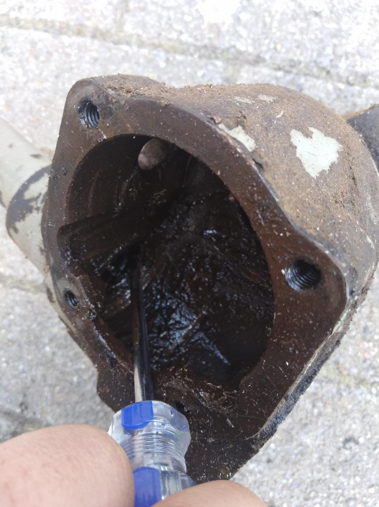

Il me semble qu'il y a encore une roulement qui doit venir au bout de mon tournevis
Plaquette du fond enlevée, c'est là que j'ai retrouvé les lambeaux de roulement de la photoprécédente

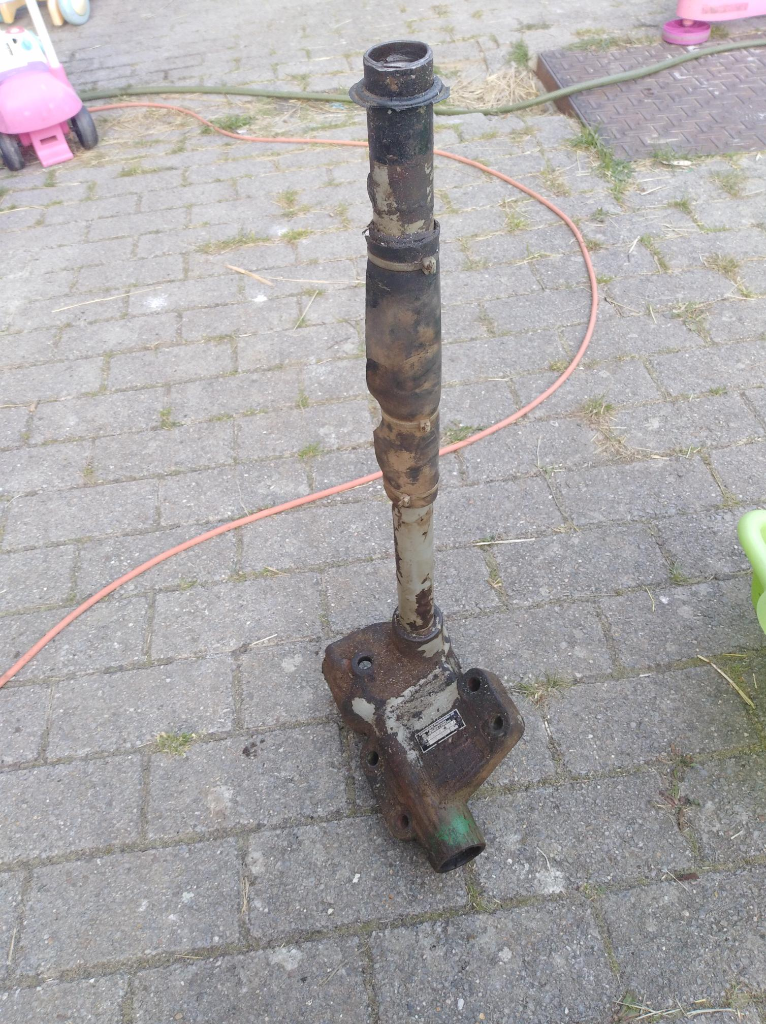

colonne complète
colonne complète

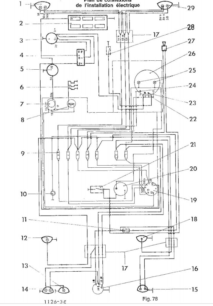

et quelqu'un aurait il le schéma électrique d'u nD 4005. Je trouve celui du D 40 mais pas du mien.

Salut.
Voici le manuel d'instruction du D 4005 vers la fin tu as le schéma électrique.

Désolé je n'arrive pas à envoyer le manuel :triste1: voilà une photo, autrement tu peux trouver le manuel de ton tracteur sur les vieilles soupapes.

Louisvh a écrit : 16 avr. 2019, 10:18 MicrosoftTeams-image (40).pngMicrosoftTeams-image (41).pngMicrosoftTeams-image (42).png
Bonsoir,
Au vu de la fixation du boitier de direction, celui d'un 4006 peut convenir, reste à voir s'il ne sera pas trop long, mais je ne pense pas.
Par contre, nous n'avons pas reçu de de photos du doigt de direction et vis sans fin.
Sinon, pour info, voici ce que j'ai fait sur le boitier de mon 3006 -> viewtopic.php?f=4&t=3573&p=70797&hilit= ... ion#p70797
Messages : 1158
J'ai refait cet hiver le boitier de direction de mon 4006 (arbres tordus) avec comme banque de pièce celui d'un 5505, donc à mon avis l'inverse est possible ;)
