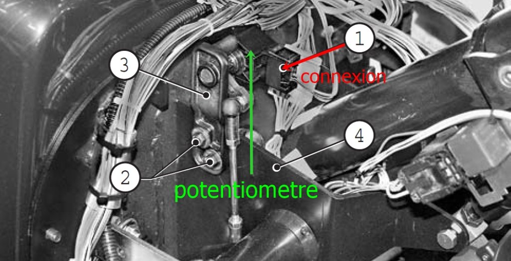

le code 64 est le capteur de position ( potentiomètre ) donc il faut vérifier que la connexion soit bien enfoncé
autrement il faut branché un boitier de communication avec le logiciel EDS ( donc concessionnaire ) :oops: :oops:
pour le reconfiguré ( calibrage de la pédale )
A + Thierry

thierry 1968
Messages : 532
Prénom : thierry
Localisation : morbihan
Re: Code 64 ped
Message par thierry 1968 »
BONSOIR
pour accédé au connecteur il y a du travail ,
il faut enlevé le volant , déposé le levier d'inverseur , le tableau de bord , et la console de bord
A + Thierry
