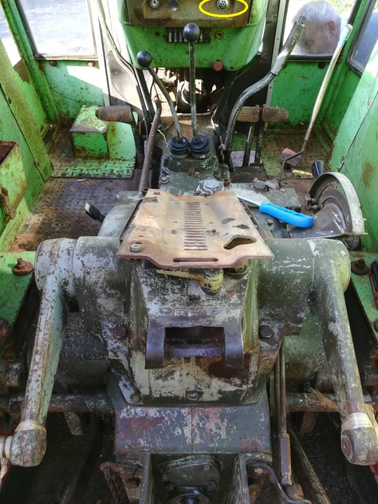

Salut François, merci pour tes photos, je l'ai trouvée, après qu tu aies fait la poussière :grin: et je l'ai entourée en jaune, mais je pense que tu l'as trouvée.
Donc, tu peux dévisser la partie avec les trous, c'est un couvercle, et normalement, tu vas trouver un filament. Ce filament, il est relié avec 2 gros fils. 1 qui vient directement du collecteur moteur, sur le dessus. En fait il y a également une spirale dans le tube d'admission d'air, mais si tu veux tester ce filament, tu dois démonter le filtre à air et la partie avant, de mémoire. Si c'est OK pour toi, alors tu prends une batterie, et tu branches directement ce filament, la masse se fait sur le châssis et le plus, sur le plot à enficher. Tu branches ta batterie et la masse avec des pinces croco et tu viens toucher le plot, 5-10 sec max et il doit devenir orange. Du coup, t'est déjà bon, ça veut dire que ton système de préchauffage fonctionne.
Revenons à ta salière, donc le 1er fil, qui vient direct du branchement sur tube d'admission, et l'autre, il vient du Neiman (tirette d'allumage) plot n°19, en passant par le boitier des fusibles (fusible 20A chez moi). Sur ton Neiman, il y a encore les plots n°15 et 17 d'utilisés, le 15, il va sur la clé de contact et le 17, il va sur un fusible et puis sur le solénoïde démarreur (plot excitateur démarreur)
Je ne peux pas te garantir à 100% que c'est le câblage d'origine, mais il fonctionne de cette façon, sur mon tracteur.

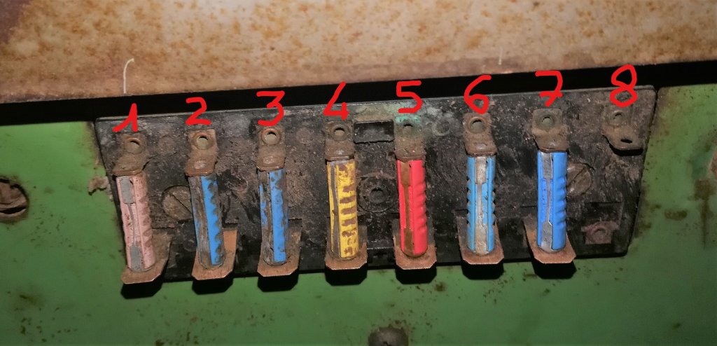

Merci Thierry de tes infos,
Il y a pas de courant qui arrive à la bougie de préchauffage donc je vais voir cela plus en détail
Pour ce qui concerne les fusibles, je n’arrive pas à connaitre leur correspondance et les puissances...

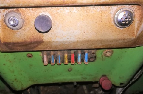

Voici quelques photos
FUSIBLES 5506
FUSIBLES 5506
Messages : 2133
Re: PRE CHAUFFAGE 5506
francois16 a écrit : 25 nov. 2019, 11:23 Merci Thierry de tes infos,

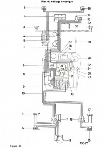

Salut François, pour tes fusibles, il faudrait regarder sur le schéma électrique, pour l'ampérage, je dirais max 8A vu l'épaisseur du filament, si tu pouvais tourner le 3, 4 et 7, on pourrait voir l'épaisseur également.
Le n°31 est la spirale de réchauffage dans le tube d'admission d'air, le reste, suffit de suivre le fil et espérer que ton montage est toujours d'origine ::d :hehe: Si j'ai bonne vue, on dirait que ton fusible numéro 6 est celui qui correspond. Moi déjà, pour commencer, je passerais un coup de papier émeri fin sur les porte-fusibles et un léger coup sur les 2 points de contact des fusibles, pas trop fort, sinon tu vas casser les fusibles, ils sont fragiles, surtout avec l'âge :wink:

Bonjour Sébastien,
Je te remercie de tes infos et je vais, je pense, commencer par changer le porte fusibles
Celui de droite (le n°8) est cassé et il devait y en avoir un autre
Je vais donc chercher sur le net un modèle avec 8 fusibles
ce sera un bon début...

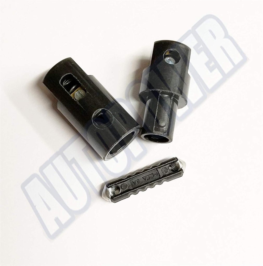

Salut François, le n°4 est peut-être un fusible de 20A, les autres, je dirais des 8A max. De toute façon, je pense que c'est gravé dessus dans le plastique côté porte-fusibles sur tes photos.
Pour un boitier fusibles, faudra peut-être acheter un original, sinon ça va pas rentrer dans le trou, et surtout, tu trouveras pas grand-chose en fusible steatite/torpedo, au pire, tu peux utiliser un porte-fusible séparé comme ceci
Sinon l'original est ici : https://shop.delegro.nl/DEL-Traktor-Sch ... -1556.html
Tu ne pourras pas acheter un boitier standard, car pour les branchements, tu vas avoir 1 cosse de chaque côté du fusible, alors que sur l'original t'as 1 cosse - fusible - 2 cosses
Ou alors faudra tout recâbler :grin:
